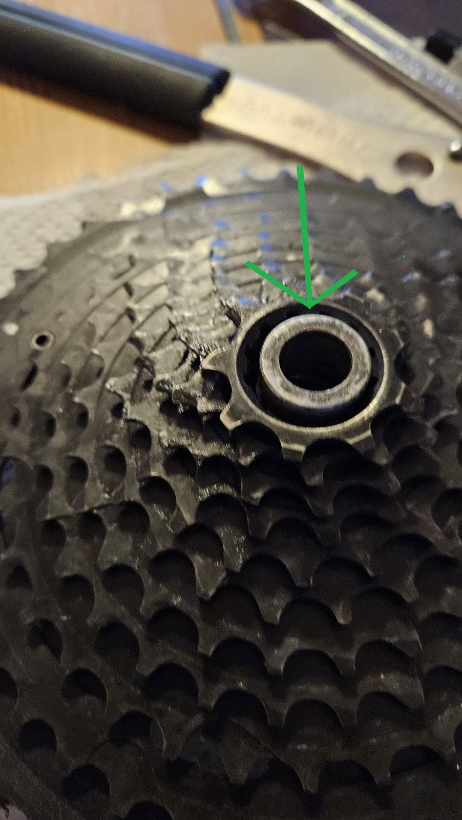

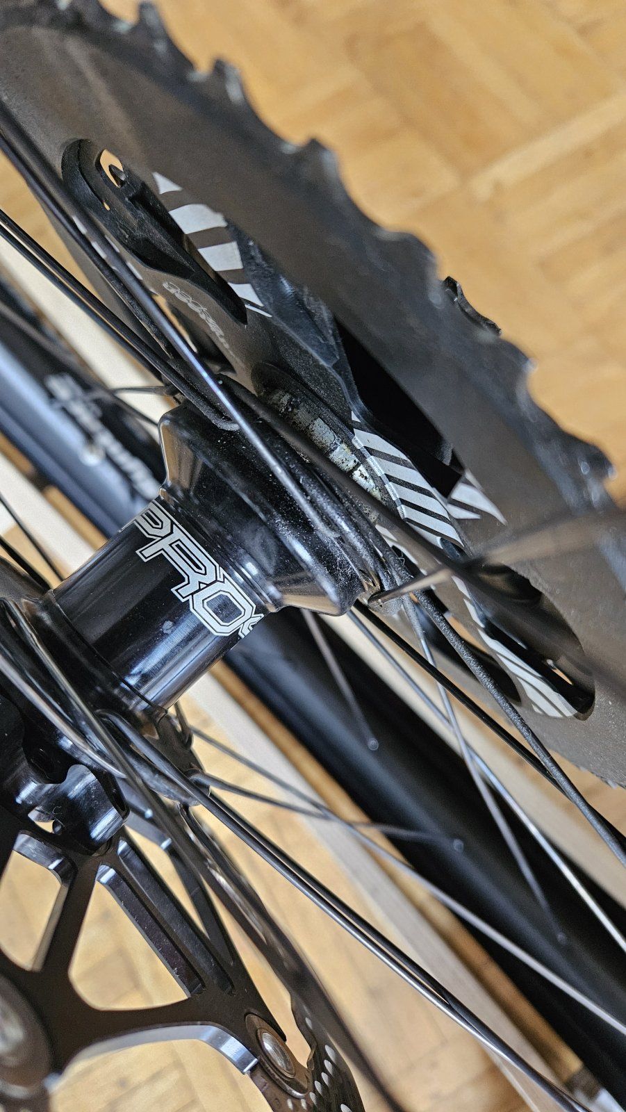

gestern hat sich bei einer Tour offensichtlich meine Kassette gelöst. Erst habe ich mich gewundert, dass der letzte Gang nicht mehr reinspringt und ~10km später ist die Kassette dann so weit nach außen gerutscht, dass sie an den Rahmen kam und die Kurbel sich nicht mehr drehen ließ.

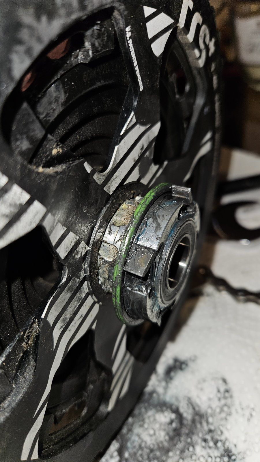

Mit einer Kettenpeitsche habe ich die Kassette auch mit aller Kraft nicht lösen können. Dann habe ich sie mit dem Freilauf rausgezogen, jedoch steckt er jetzt in der Kassette fest.

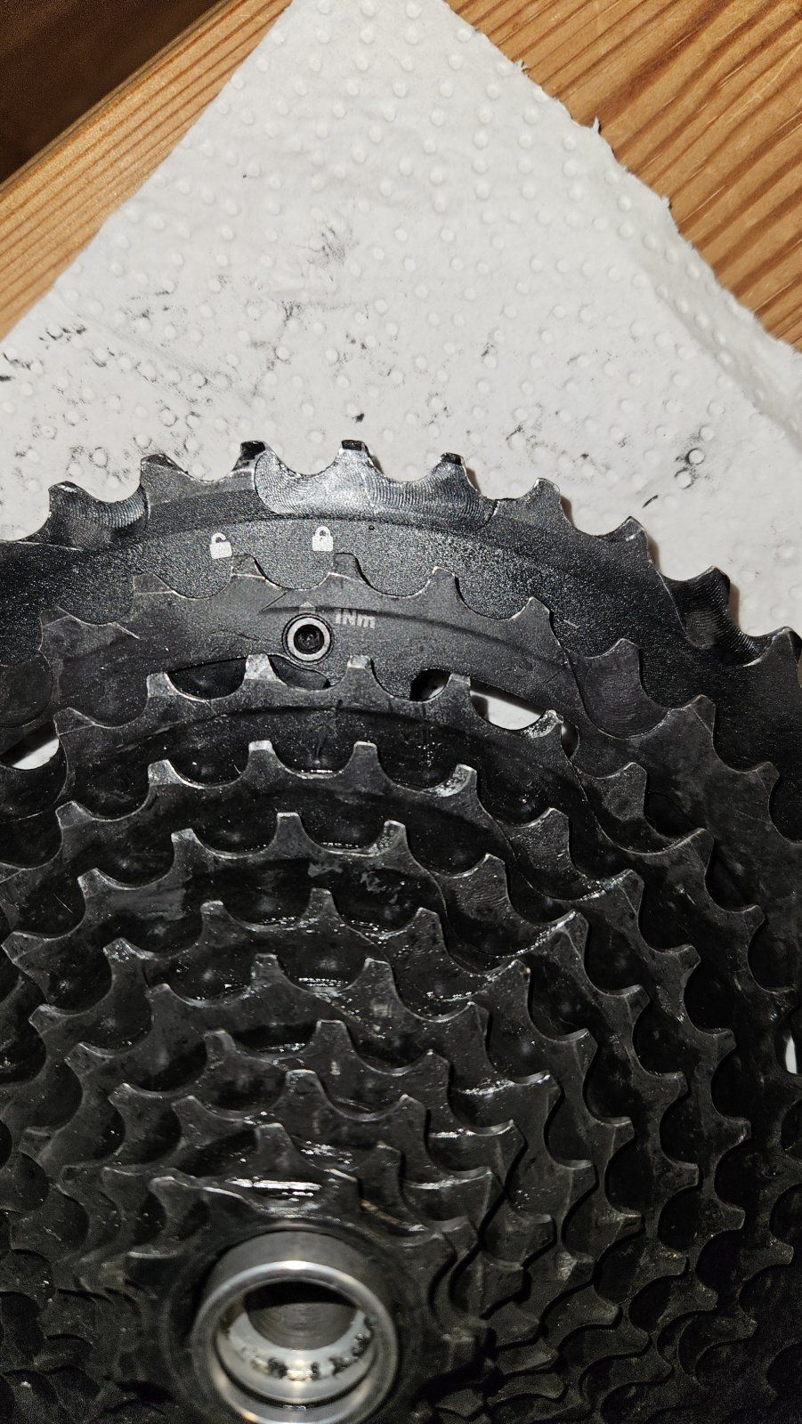

An der e13 TRS+ Kassette lässt sich das größte 46Z. Ritzel mit einer kleinen Schraube am zweitgrößten Ritzel festschrauben, s. Fotos im Anhang. Da die Schraube auf dem zweitgrößten Ritzel nicht bündig zum "Einrastschloss-Symbol" auf dem großen Ritzel steht, vermute ich, dass sich da etwas verhakt hat.
Meine Idee ist es morgen mal die Kassette auf den Schraubstock zu legen und auf das Distanzstück (s. grüner Pfeil auf dem vorletzten Foto) zu klopfen, so dass der Freilauf hoffentlich rausfällt.
Habt ihr sonst Ideen oder habe ich etwas übersehen?

Dreh die kleine Schraube doch raus und versuch die Kassette von dem großen Ritzel zu trennen. Hast du die für die Montage der Kassette auf den Hope Freilauf die mitgelieferte Scheibe verwendet?
Das ist keine gute Idee...
Ja, die Art und Weise, wie die Kassette auf dem Freilauf befestigt ist:
Daher 👇
... und entferne den Block mit den kleinen Ritzeln um an die Verschraubung für die großen Ritzel zu kommen um auch diese vom Freilauf zu trennen.

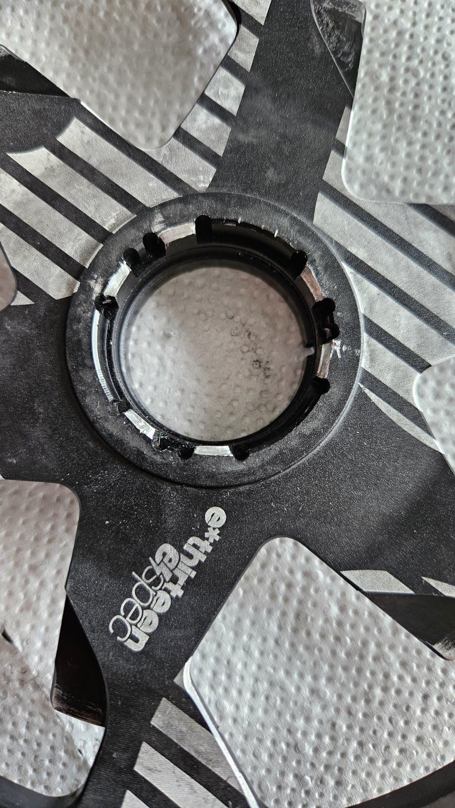

So, habe alles abbekommen. Am großen Kassettenritzel an der Aufnahme war einiges an Abrieb inkl. Späne aber mit der Eisenpfeile konnte man es leicht entgraten. Scheint noch alles zu funktionieren - Glück gehabt.
Bei Hope Naben wird ja dieser "Shim" benötigt, s. letztes Foto. Ich weiß leider nicht mehr wo dieser beim Zusammenbau eingesetzt wird. Habe unzählige Anleitungen gefunden aber nicht wo man ihn einsetzt. Weiß das jemand oder ist die Rille wo ich ihn reingehalten habe schon die Richtige?

Hat alles geklappt und läuft wieder, vielen Dank.
Warum die Kassette abgerutscht ist, ist mir trotzdem ein Rätsel. Die Schrauben habe ich sicher nicht zu lose angezogen damals.
Vlt. ist die Kassette dafür anfällig oder es liegt daran, dass ich ab und zu im Skatepark unterwegs bin und der Antrieb ordentlich was mitmachen muss...
