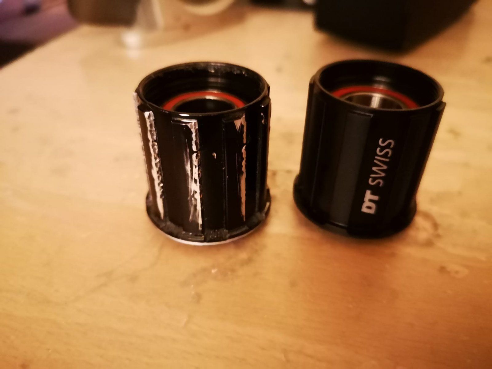

Freilauf mit Kasette demontieren und mit dem Gummihamer mittig auf den Freilaufkörper schlagen? Hat bei mir auf anhieb geklappt. Aber meiner war denke ich auch nicht so hartnäckig wie deiner :D
Wenn aber die Kasette so schwer runter geht würde ich eh einen neuen Freilaufkörper montieren.
Btw. meiner sah so aus:
Links alt rechts neu. Habe nun einen Stahlkörper aus der Hybrid Serie gekauft. Ist zwar doppelt so schwer aber denke er wird länger halten.

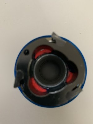

Gutan Tag Zusammen,
Update und Hilfe. :-( Es tut mir leid. Bzw. ich tu mir leid.
Ich habe mich jetzt dazu entschlossen, die Kassette samt Freilauf ins jenseits zu befördern. Ich habe bereits den neuen Freilauf hier liegen. Und ich befürchte allmählich ich kann einfach gar nichts. Beim Versuch diesen jetzt auf mein Laufrad zu schieben und "einrasten" zu lassen, kommt diese Sperrklinkenfeder immer hoch. Irgendwie rastet der nicht richtig ein. Und allmählich habe ich die Sorge, dass ich diese Feder kaputt machen könnte. Das kann doch eigentlich nicht so schwer sein oder?
Du musst um die Sperrklinken eine Schnur/Litze/Gummi spannen, so dass alle Klinken eingefahren sind. Kurz bevor der Freilauf in der Endlage aufgeschoben ist, die Schnur wieder herausziehen, dann den Freilauf in die Endlage schieben.
Ernsthaft? Okay. Da wäre ich jetzt nicht drauf gekommen. Ich habe aktuell so das Problem, dass diese Feder immer wieder aus der Führung kommt. Ich kriege den Freilauf auch hin und wieder aufgesteckt. Aber er läuft eben dann nicht frei. Mist. Zum Verzweifeln...
Ich schicke Fotos.. Moment... Ich habe eigentlich inzwischen genug Lehrgeld bezahlt. Es muss doch mal was auf Anhieb funktionieren...

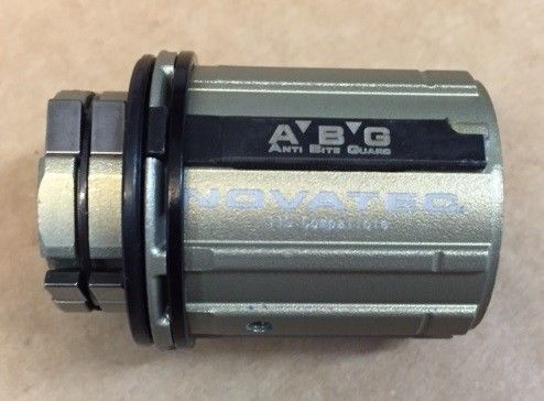

Es gibt Abhilfe, leider nur von Novatec und American Classic.
Meine DT-Freilaufkörper sahen schlimmer aus, deswegen habe ich mir beim nächsten Freilaufkörper aus einem Nirostahlblech einen Einsatz gebaut. Jetzt sind nur noch leichte Abdrücke zu sehen.

Ganz kurz: Meine Bilder sind der "eigentlich" nagelneue Freilauf. Den anderen habe ich bereits mit samt Kassette ins Jenseits befördert. Das neue Problem ist jetzt, dass ich offensichtlich zu dämlich bin, den neuen Freilauf auf das Laufrad zu bekommen. :-( Er steckt zwar drauf. Aber rastet irgendwie nicht richtig ein.
