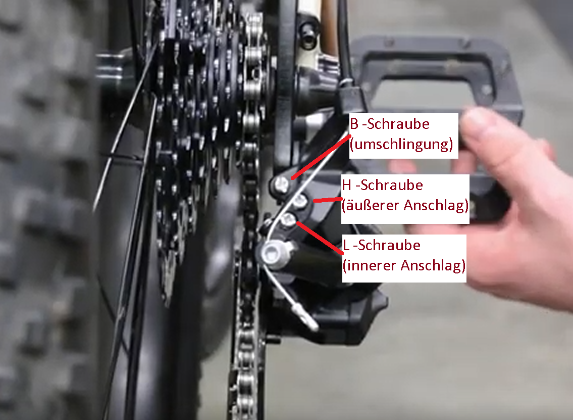

1. Gangschaltung justieren ( H- B- L- Schraube) √

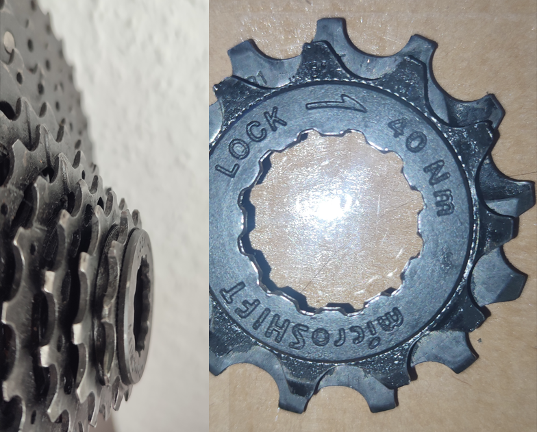

- kleine Ritzel schon beschädigt? / Kassette zu viel Spiel? / Freilauf defekt?

Bild 1 Gangschaltung Schrauben

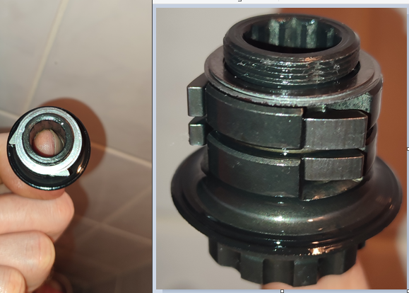

Bild 3 Joytech Freilauf ausgebaut (langer Imbus 12mm + Freilauf Universal-Tool)
