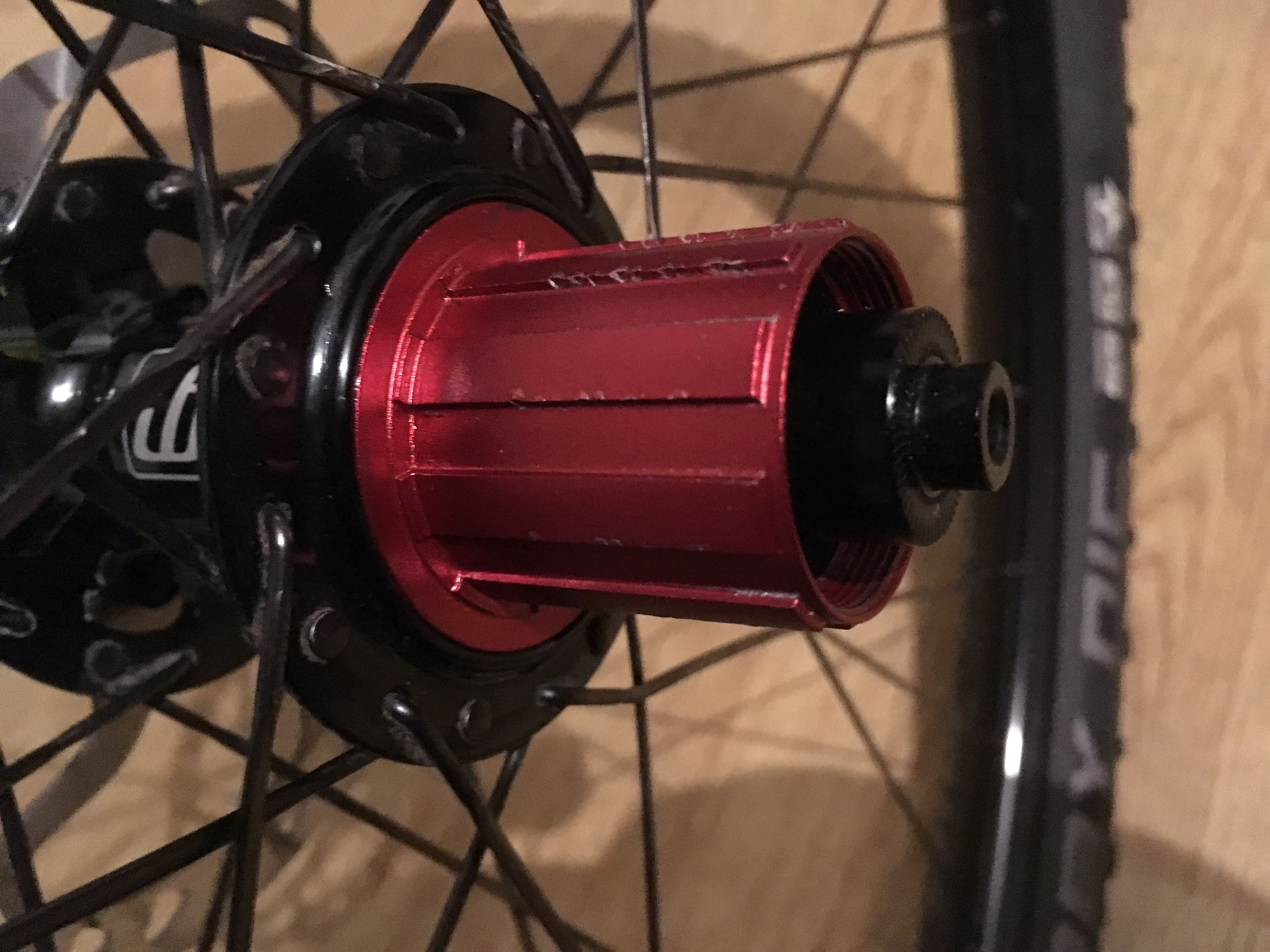

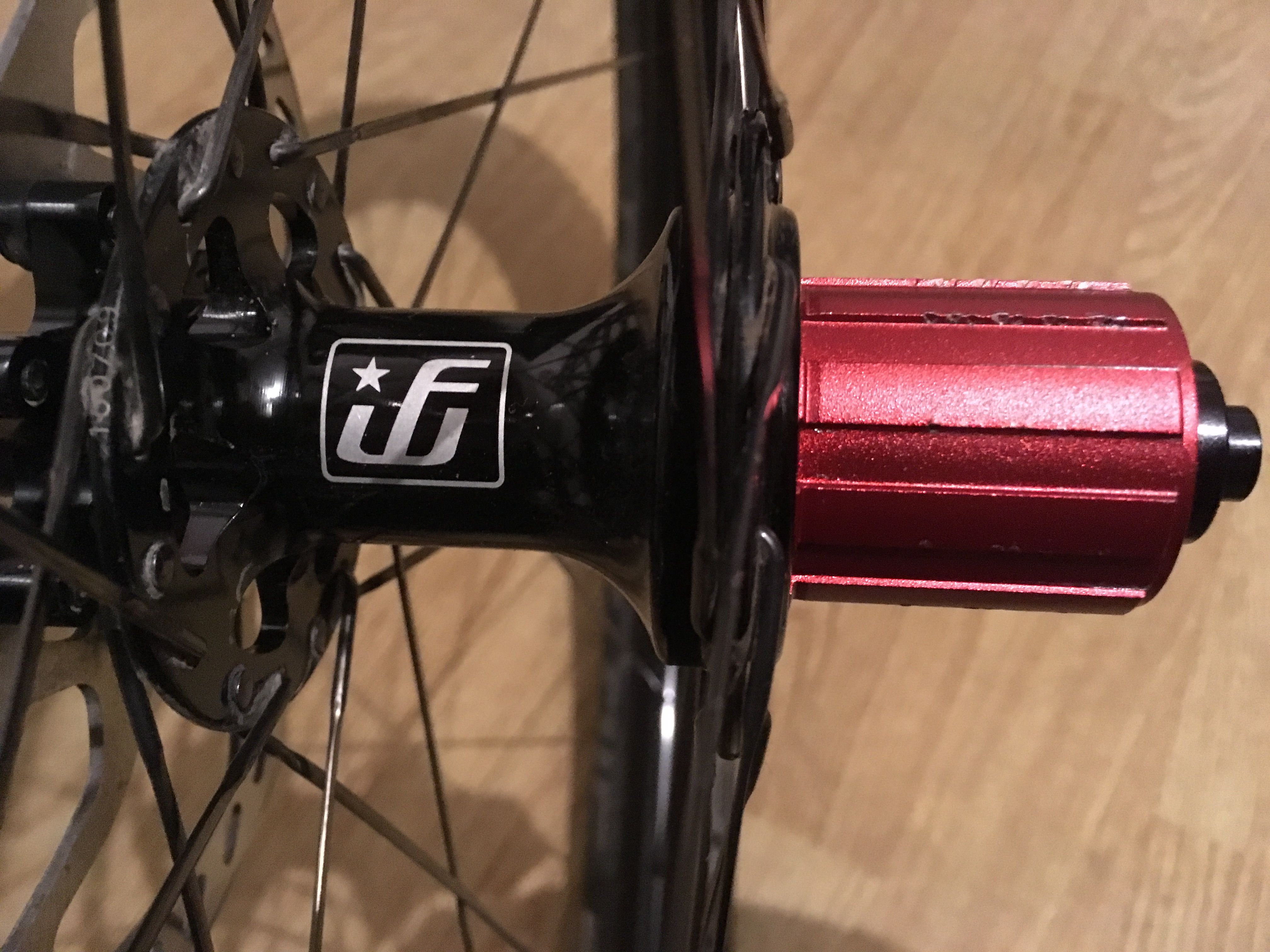

ich habe ein Problem mit meinem Hinterrad / Freilauf.
Die Kassette dreht unter Belastung mit. Wenn ich das Rad schiebe oder am Montageständer die Schaltung einstelle usw. ist alles normal. Sobald jemand auf dem Rad sitzt und rollen lässt, dreht die Kassette mit.
Ich habe bereits den Freilauf demontiert, gesäubert usw. jedoch ohne Erfolg.
Jetzt habe ich noch was bzgl. eines 1mm Spacers gelesen, je nach Kassette. Die Kassette sitzt jedoch fest und hat kein Spiel oder so.
Der Freilauf ist 35mm lang und es ist eine CS-HG81-10 Kassette verbaut.
Vielleicht kennt jemand das Phänomen oder hat noch einen Tipp.

Wenn sich die komplette Kassette in Fahrtrichtung unter Belastung durchdreht, mithin das Fahren nicht mehr möglich ist, dann ist etwas kaputt.

Ich würde den Freilaufkörper demontieren und mal nach den Lagern schauen. Deiner sieht aus wie ein Sun Ringle-Freilauf.
Dann müsstest Du nur die Endkappe weghebeln und könntest dann mit 2 Inbus-Schlüsseln den Freilaufkörper lösen.

Dennoch zum eigentlichen Problem.. Tausch den Freilaufkörper komplett aus und gut is! Die dinger sind nicht wirklich für eine Reparatur ausgelegt.. Wenn der mitdreht.. wenn keine Belastung mehr auf dem Antrieb liegt.. Anstatt FREI zu drehen.. Ist dieser wie der Name wohl schon sagt DEFEKT es heißt ja nicht umsonst wohl FREILAUFKÖRPER!

Wenn der Freilauf funktioniert, wenn keiner auf dem Rad sitzt und der Freilauf blockiert, sobald einer auf dem Rad sitzt und rollen lässt (nicht tritt), glaube ich nicht, dass es am Freilaufkörper liegt. Ich glaube vielmehr, dass sich durch die vertikale Belastung etwas verschiebt und dann der Freilaufkörper sich mit dem Nabenkörper verhakt. Die Verschiebung kann ich mir nur mit einer defekten Achse oder defekten Lagern erklären.
Wackel doch mal an der Achse beim ausgebauten LR ohne Schnellspanner. Der Schnellspanner kann nämlich die Achse noch etwas stabilisieren, wenn die Belastung gering ist, weshalb das Problem erst bei Belastung auftritt.
Hatte schon solche "Patienten" zwischen den Fingern. Bei mir hat es bisher meistens gereicht, die Nabe komplett (also auch den Freilauf) zu zerlegen, gründlich zu putzen und neu gefettet wieder zusammenzubauen. Lag bei den Rädern an falsch eingestelltem Spiel, ner gebrochenen Sperrklinke oder verharztem Fett im Freilauf. Gute Sache daran ist, dass man beim Zerlegen und Putzen ziemlich sicher sieht, wenn irgendwas mechanisch kaputt ist. schlecht ist, dass man frickeln mögen muss. ;)
