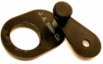

Absolute Minimalausstattung ist natürlich der "Hypercracker", da spart man sich die Kettenpeitsche. Ist aber mehr was für unterwegs, die traditionelle Methode ist doch deutlich komfortabler.
Inzwischen gibts einige Versionen, für Notfälle nicht schlecht...
http://www.bikepro.com/products/freewheels/fw_jpg/c1_hypercracker.jpg
http://www.m-gineering.nl/nbt200.jpg
http://www.sheldonbrown.com/harris/images/stein-mini-lock.jpg
