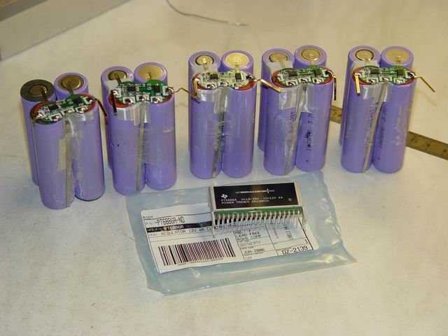

hab da 5 akkus von tobishop: (bp-930)
http://cgi.ebay.de/Akku-fuer-Canon-...9642013QQihZ005QQcategoryZ27764QQcmdZViewItem
die sind mit rundum-schutz angegeben (siehe beschreibung).
drauf ist ja ein s-8232 protection-ic und ein fdw9926a dualmosfet:
http://www.toyomura.com.hk/pdfdata_e/power_e/S8232_E.PDF und
http://www.fairchildsemi.com/ds/FD/FDW9926A.pdf
bild dazu ist hier:
http://www.mtb-news.de/forum/attachment.php?attachmentid=118799&d=1161157410
Ich dachte mir so, zum schutz meines neuen selbstbauakkus würden 3 der mosfets reichen. hätte also 2 dieser platinchen über, müsste die noch ablöten. getestet hab ich die aber noch nicht auf alle funktionen hin.

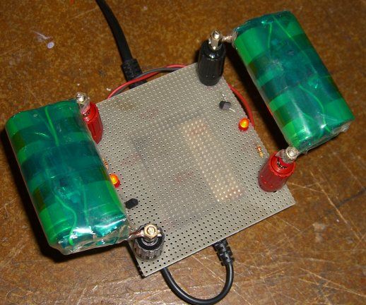

Hi Paci, ich würde dich bitten, die Überspannungsabschaltung zu testen, das geht so, wenn du ein 2-fach Labornetzteil hast, Akkuzellen braucht man dazu nicht: Schalte 2 gleiche Widerstände statt des Akkupacks an die Platine, wo normalerweise die 2 Zellen mit Mittelanzapf dran sind (2 x 10k zB). schalte ein Netzteil an den "Akkuplus" nach "Akkuminus", richtigherum gepolt und drehe es auf Null. Dann das andere Netzteil an die Stelle, wo der Akkupack nach außen seinen Pluspol und Minuspol hat und drehe dann dieses Netzteil langsam von Null auf 10Volt. Nun wird automatisch das "Akkunetzteil"
"mitgenommen", aber es darf nur geringfügig über 8Volt gehen, dann muss es
stehenbleiben, oder takten. Bei den von mir getesteten Originalplatinchen aus den Camcorderpacks ging die Spannung ainfach "hart" mit hoch auf 10Volt; das ist ja wohl kein Schutz! Wenn deine da anders sind, bitte ich dich mir diese zuzusenden (im Standardbrief zu 55ct), ich werde es nach Wusch vergüten: 2 Heizfolien oder 1 x kk06-Platinchen (4 Zellen) oder 15Euro cash.
Bitte E-Mail direkt an [email protected]
P.S.: der Test auf Unterspannung geht so: das "Akkunetzteil" auf ca. 7V stellen und das andere langsam von 0 auf 10V. Dann von 10V auf Null drehen. Es wird bei 7V stehenbleiben. Nun das "Akkunetzteil" langsam runterdrehen. Bei ziemlich genau 5V muss das andere Netzteil nun schlagartig auf Null abfallen, aber das wird ganz sicher gehen, denke ich.
Hier die Abbildung von "guten" und "schlechten" Schutzschaltungen. Die schlechte reagiert auf Überspannung nicht, an 3 Exemplaren ausprobiert. Rechts im Bild ist eine "gute" Schutzschaltung. Die Widerstände repräsentieren den Akku mit Mittelanzapf, die Ausgänge sind links und rechts. Links ist in beiden Fällen jeweils Minus und rechts in beiden Fällen Plus. In allen Akkus ist jedoch zusätzlich irgendeine thermische Sicherung, das ist der finale Schutz vor Brand; jedoch sind diese Akkus angewiesen auf einen Speziallader, der weiß, wann man die Ladung beenden muss!
Gruß Bernhard [email protected]
