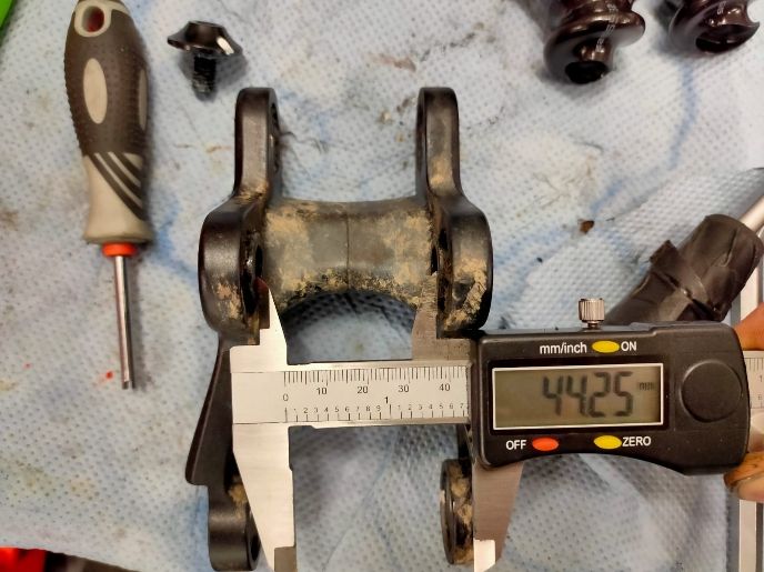

Moin, echt schicker Rahmen đŸ€˜
was ich zu Anfang beim 2. Norco Optic Rahmen gemacht habe, war durch den 1. Optic Rahmen etwas enttÀuscht, was Passungen & Toleranzen angeht,
  • Schauen, ob Sitz- & Kettenstrebe beim voneinander lösen noch fluchten. (2020er Modell hatte Versatz)
  • Ob der DĂ€mpfer ohne zu verspannen zwischen Wippe & unterer DĂ€mpferaufnahme fluchtet (2021er Modell hab ich die DĂ€mpferbuchsen asymmetrisch verbaut)
  • Wippe von der Sitzstrebe lösen & prĂŒfen, ob sich diese leicht bewegen lĂ€sst, wenn die Schraube (Wippe an Sattelrohr) mit korrektem Drehmoment angezogen ist (2020er & 2021er Modell haben sich die Lager verspannt, habe andere Distanzscheiben verbaut)
  • PrĂŒfen, ob Sitzstrebe zu Wippe fluchtet (2021er Modell andere Distanzscheiben verbaut)
Somit vermeidet man Verspannungen im Rahmen, Lager & DĂ€mpfer
- 2 teilige DÀmpferbolzen, welche das Gewinde in der Mitte (direkt im DÀmpferauge) haben, sind bei mir oben & unten gebrochen, bei hÀrterer Gangart.
Laut Explosionszeichnung vom aktuellen Modell, wird zumindest oben (roter Pfeil) mittlerweile eine durchgehende Achse verbaut.
Nur unten (grĂŒne Pfeile) immernoch 2 teilige Achse.
- Bei Hope Floating Bremsscheiben (220mm) schleift der Spider an der Schraube von Sitz- & Kettenstrebe (lila Pfeil), hab dann die Schraube etwas gekĂŒrzt (abgeschliffen)

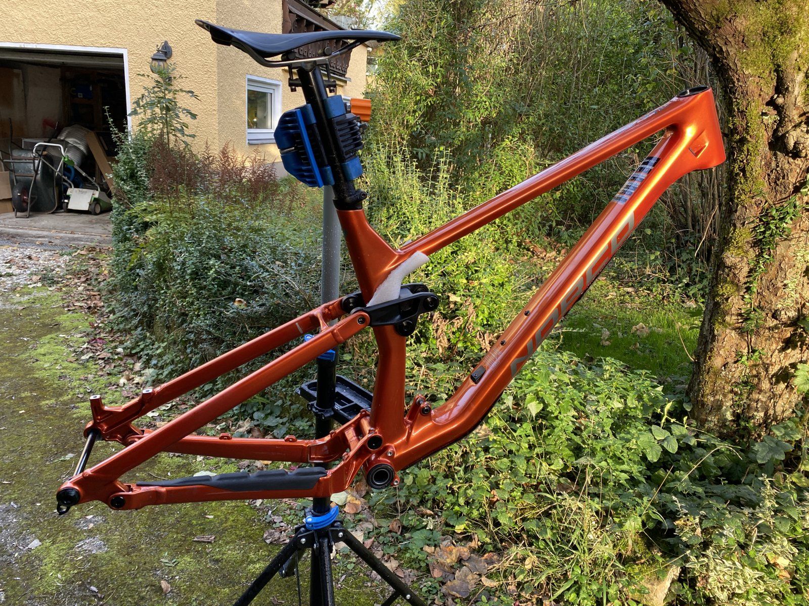

Die Farbe ist eh der Hammer und knallt in der Sonne so richtig schön. Und spĂ€testens seit der Anschaffung des Asperos in Einhornmitfeenstaubfarbe ist der Understatement-Zug ohnehin abgefahren :o (Jaja und die ranzige Dummy-SattelstĂŒtze ignorieren wir jetzt bitte alle mal kurz)
So, das soll's fĂŒrs erste auch mal gewesen sein. Der Post ist eh schon viel zu lang, noch ein Absatz mehr und man kann's binden lassen.
Noch'n kurzer Disclaimer zum Schluss: Zumindest was die Aufbaugeschwindigkeit orientier ich mich hier mal am guten @Cpt_Oranksch. Bis Januar stehen erstmal andere Baustellen ins Haus, also kommt hier in nĂ€chster Zeit erstmal viel theoretisches Gewichse: Was fĂŒrn Hinterreifen, Folieren ja/nein, welche Ahead-Kappe passt am besten zu meiner Persönlichkeit, sowat halt.
Jetzt seh ichs erst! Is das ein Lidl-MontagestĂ€nder? und falls ja, taugt der was? đŸ€”
Geil! Danke fĂŒr die ganzen hilfreichen Hinweise :daumen: Das schau ich mir dann bei Zeiten alles mal in Ruhe an. Was mir schon aufgefallen ist: Rechts ist der Spalt am Lager zwischen Kettenstrebe und Wippe 1-2mm grĂ¶ĂŸer als links. Hatte aber noch nicht die Muße mir das mal genauer anzusehen. Der Hinterbau lĂ€sst sich jedoch leicht bewegen. Soweit ich weiß hab ich da den aktuellen Rahmen und wenn ich mich recht erinnere, ist an der oberen DĂ€mpferaufnahme auch tatsĂ€chlich eine durchgehende Achse verbaut.
Ich hatte gehofft es fĂ€llt nicht auf đŸ„Ž Ne im Ernst, fĂŒr den schmalen Taler fĂŒr den das Ding ĂŒber die Ladentheke geht, kann man echt nicht meckern. Hab mir den vor 10 Jahren mal als armer und mittelloser Student gekauft und bin immer noch ganz happy damit. Hier und da musste ich ĂŒber die Zeit bisl ausbessern. Kein Vergleich zu nem Feedback Sports oder Parktool, aber ganz kacke isser auch nicht.

Ich konnte beim montierten Rahmen auch keine SchwergÀngigkeit feststellen.
Erst als ich die Komponenten einzeln geprĂŒft habe, ist es aufgefallen.
Link Video verspannte Lager (Wippe an Sattelrohr):
https://we.tl/t-HcVphRnAJ4
AnhÀnge
