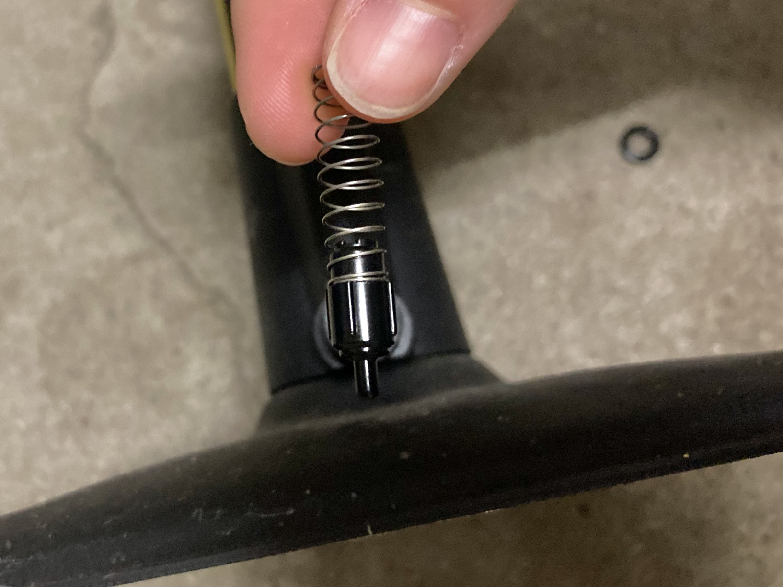

Ich habe gestern meinen TireBooster aufgepumpt und danach funktioniert nun meine JoeBlow Sport III nicht mehr so wie vorher. Aufpumpen kann ich ganz normal, aber sobald ich den Pumpen-Griff loslasse, geht das Manometer auf 0 zurück. Nur wenn ich den Griff nach unten gedrückt halte, wird die (anscheinend korrekte) Bar-Zahl angezeigt.
Lässt sich das irgendwie reparieren?
Moin @prahn,
das kommt davon, wenn man statt des Topeak TubiBooster X zum Konkurrenzprodukt greift! 🤪🤡
Spaß bei Seite 😉 Fährt die Kolbenstange nach oben, wenn du den Griff los lässt?

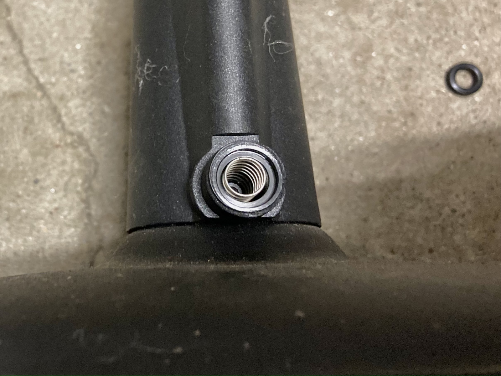

Das von dir genannte Fehlerbild ist uns bislang unbekannt, es klingt aber nach dem Rückschlagventil. Dazu kannst du vorne direkt überm Standfuß die halbrunde Plastikkappe abschrauben. Dahinter sitzt ein Dichtring und das Rückschlagventil.
Das Rückschlagventil sollte aus einem schwarzen Plastikzylinder mit einem kleinen Stift und einer daran befestigten Feder bestehen. Ist die Feder mit dem schwarzen Zylinder verbunden? Ist der Stift noch an dem schwarzen Zylinder befestigt?

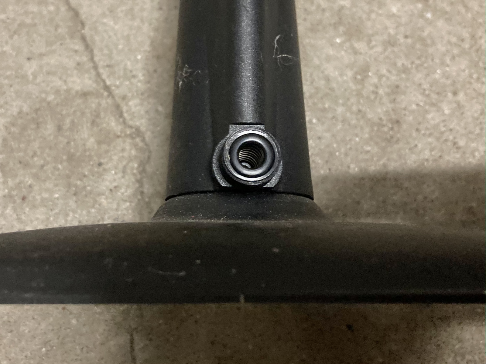

So, ich habe heute Abend das Rückschlagventil ausgebaut, sah eigentlich alles korrekt aus.
Wieder eingebaut... jetzt funktioniert die Pumpe wieder wie vorher. 😋

wunderbar! Freut uns, dass es damit getan ist 👍🏽
