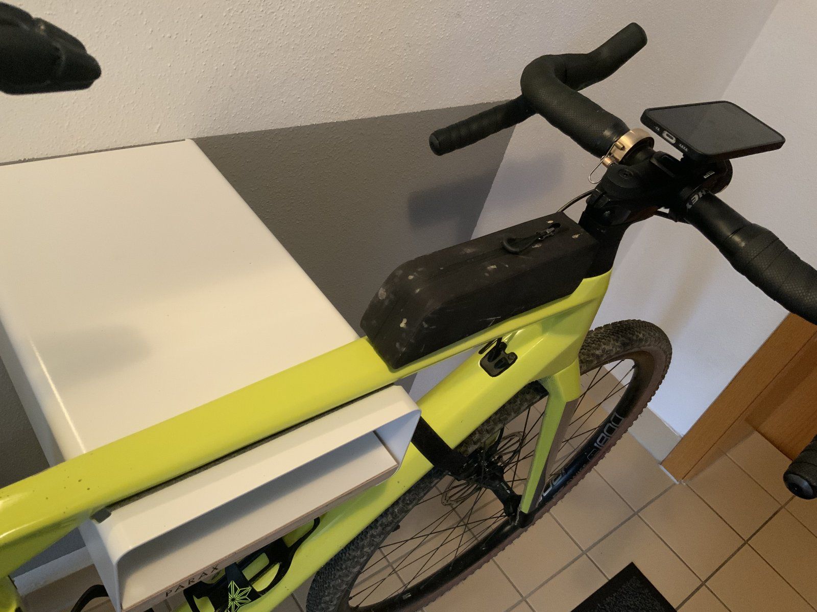

Finde bei meinem Bike keine passende Befestigungsmöglichkeit.
Fahre mit iPhone 12 / Komoot mit SP-Connect-Halter. Links eine Klingel im Rundbereich des Lenkers.
Beim Gravel-Lenker ist leider nicht genug Platz für die Lampenmontage.
Hab sie mal im Oval-Bereich auf Lenkerband montiert.
Schelle hinterlässt leider Abdrücke und Licht wirft Schatten im Seitenbereich.
Vielleicht hat hat jemand eine Idee…
Bräuchte eine schmale, lange 31,8mm-Schelle mit langem Ausleger. Da könnte ich ein Rohrstück montieren.
Ideal wäre mittig, vor Lenkkopf unterm Handy.

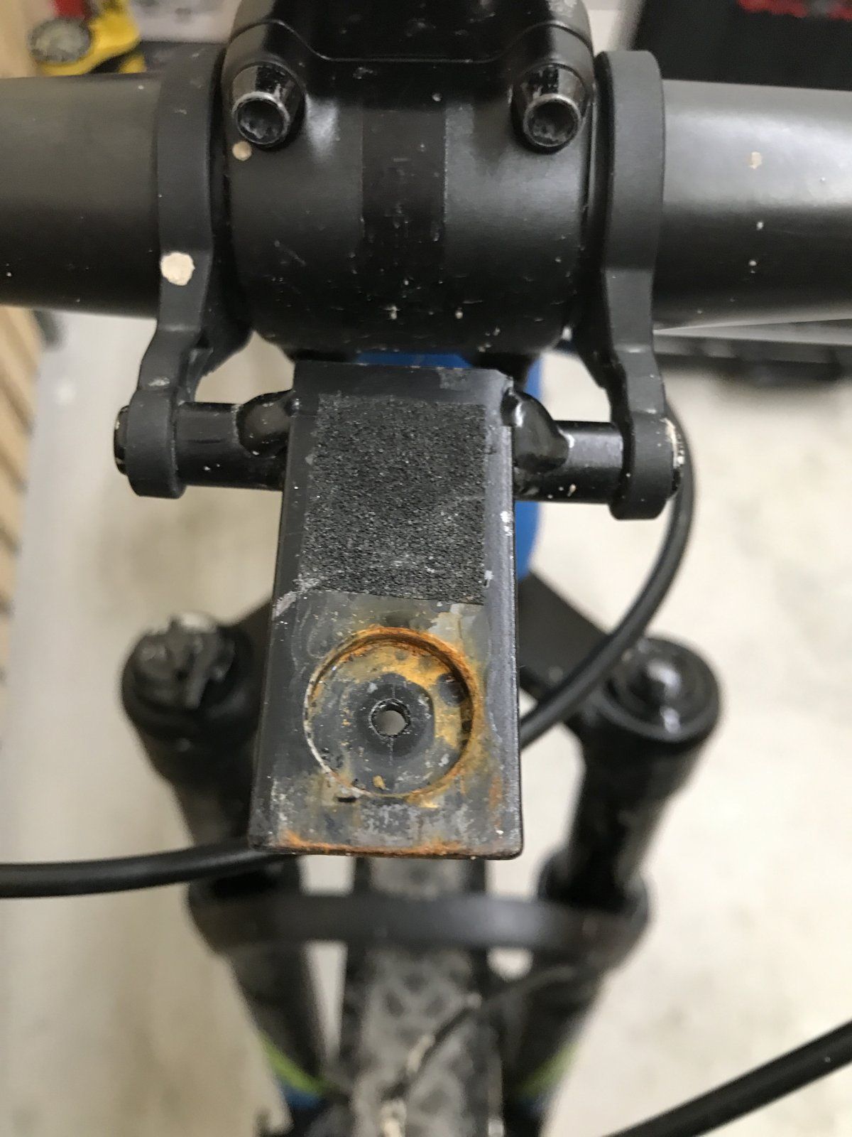

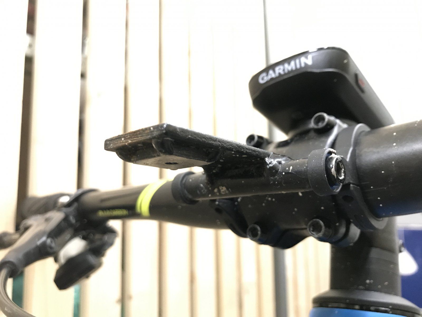

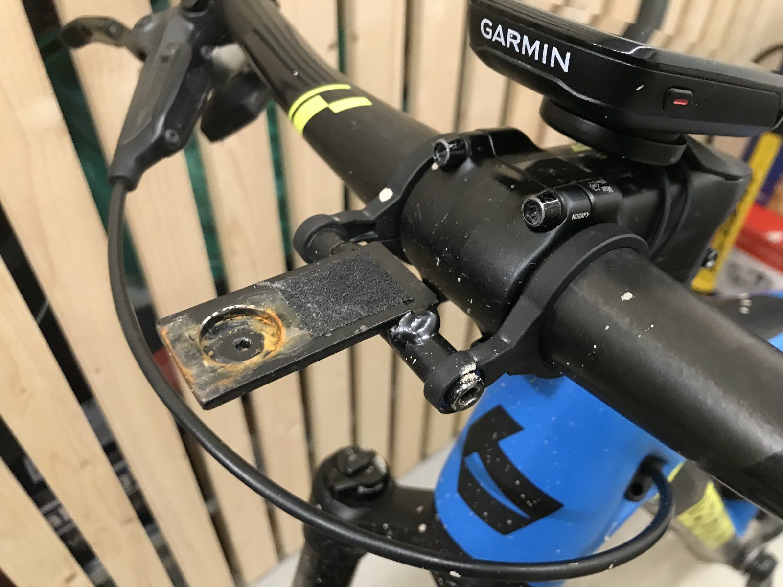

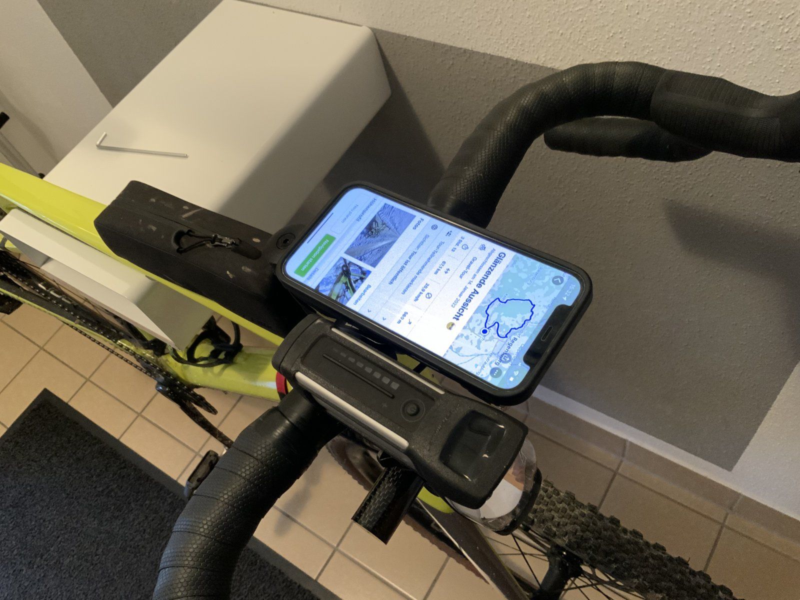

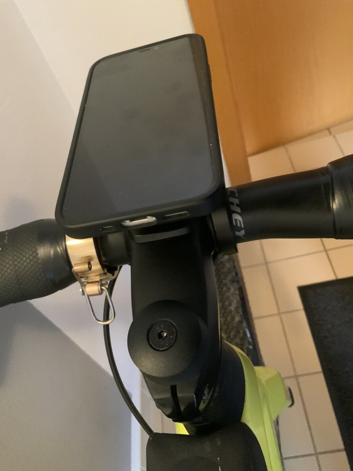

Den Adapter von Lupine Halter auf Ixon Space muss man sich natürlich selbst basteln, das ist klar. Eine Metallplatte, welche links und rechts ein Gewinde hat sowie ein Loch von unten zur Befestigung der Lampe reicht aber im Grunde.
Kann bei Bedarf n Foto meiner Lösung einstellen.
Irgendwie hat die Benachrichtigungsfunktion für das Thema hier leider nicht funktioniert... Daher etwas spät aber vielleicht motiviert es ja jemanden sich auch so eine Halterung zu bauen. Lampe sitzt genau mittig vor dem Vorbau und wackelt vor allem auch in ruppigem Gelände nicht.
(War eigentlich ein Provisorium also nur schnell miserabel lackiert und daher der Rost. Aber nix hält so lange wie n gutes Provisorium...)

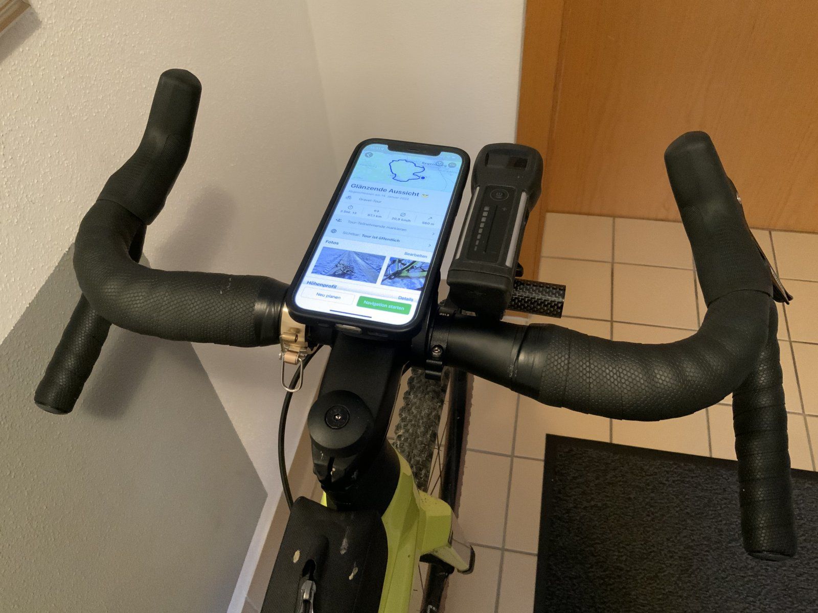

Das Carbonrohr werde ich noch kürzen. Ansonsten bin ich zufrieden.

Da ich die Lampe letztendlich in der Mitte haben will und so, dass ich das Handy abnehmen kann ohne diese zu demontieren habe ich einen zweiten Halter zum verlängern geordert.
Jetzt brauche ich nur noch ein kurzes (50mm reichen) 31,8mm Rohr.
Jemand eine Idee?
Die SP kommt dann weg, der 2te Halter wandert in die Mitte.
Für alle die noch eine Idee für eine festere Halterung suchen. Ich habe mir eine KLICKfix Quad Halterung drangeschraubt. Den KLICKfix Block an der Lampe habe ich etwa 4mm abgeschliffen damit die Lampe nicht hoch höher ist. Dann passt eine M3x12 Schraube mit einer Beilagscheibe als Befestigung. Abgeschliffen ist das innere des Blocks nicht ganz breit genug für die Erhöhung an der Lampe, aber durch 2 kleine Kerben links und rechts passt es dann perfekt und lässt sich auch nicht mehr verdrehen.
