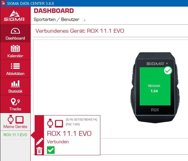

Hallo Fawlty
bei mir funktioniert diese Kombination siehe dazu Bild.
Verbinden von ROX 11.1 EVO mit dem SigmaDataCenter
(PC, windows 10) wie folgt:
1. USB Kabel in ROX 11.1 einstecken
2. ROX 11.1 einschalten
3. USB Kabel an den PC anschliesen
4. ROX 11.1 meldet sich mit "USB Verbindung" ja oder nein
5. Ja Taste (Start) drücken
das wars, nun die Aktivitäten (man hat die Wahl) importieren.Sigma DC - ROX 11.1 EVO.jpg
