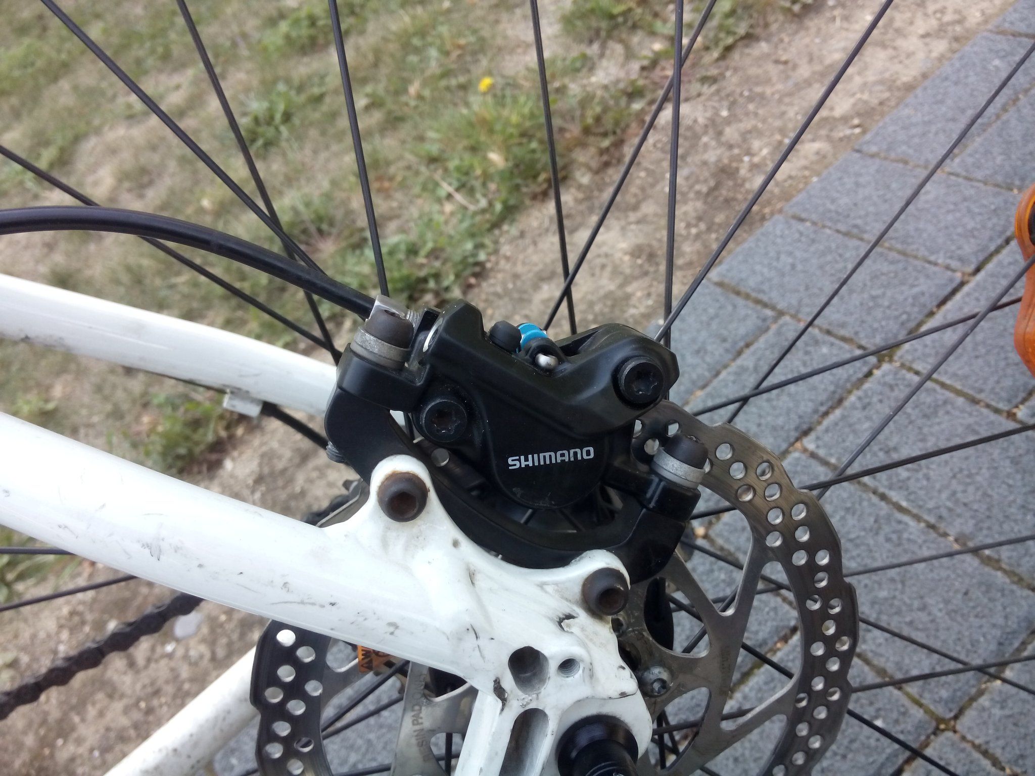

Hallo Forum,
ich hatte Probleme mit meinem MTB (Bremse schleift) und hatte es jetzt fast 2 Wochen bei der Werkstatt. Die haben meine Jucy gegen eine Deore ausgetauscht. Doch die hat fast null Bremswirkung (ich bremse und das Rad läuft weiter und weiter. Man kommt erst Meter später zum Stehen. Da braucht man keine Bremse...).
Muss sich die Bremse erst "einfahren" oder hat meine Werkstatt mir eine minderwertige Bremse eingebaut? Anbei findet ihr Bilder der Bremse.
Ich bin da leider etwas misstrauisch, da sich die Reparatur eh sehr lange hingezogen hat, es zu x Problemen dabei kam und jetzt auch der Bremshebel noch nicht mal richtig angeschraubt ist (erst zuhause gemerkt, wohne sehr nah an der Werkstatt).
Vielen Dank für eure Hilfe!
Beste Grüße

Servus,
die Shimano * Deore ist jetzt nicht gerade ne Hammer Bremse, aber sie funzt für den "normal ambitionierten" MTB-Fahrer tadellos.
Gib der Bremse einfach noch ein bisschen Zeit. Jede Scheibenbremse muß sich erst einbremsen, vor allem wenn neue Bremsscheiben montiert wurden.
Bremspunkt ist hart, oder?
Gruß
1. Imho ist das keine Deore Bremse, sondern eine Acera oder ähnlich. Ab Deore (oder ähnlich, ab der 506 aufwärts halt, haben die MtB-Bremsen * den Kurzen Bremshebel
Acera: https://www.bike24.de/1.php?content=8;product=88266;menu=1000,2,15,117;mid[931]=1;pgc[15600]=15601;orderby=2
Deore: https://www.bike24.de/1.php?content=8;product=271017;menu=1000,2,15,117;mid[931]=1;pgc[15600]=15601;orderby=2
2. Insofern die Bremse eingebremst ist (ja muss man) und das ganze fett- und ölfrei ist, sollte die Bremse aber dennoch brauchbar bremsen *, insofern wir nicht von alpinen Abenteuern reden und die nicht alzu schwer bist.
3. Sehen mir die Beläge nicht nach original Shimano * aus (da blaue Trägerplatte) ,was seltsam ist da neue Shimanobremsen eigentlich immer gleich inkl. Belägen kommen.

Ich kenne das von Shimano * Teilen auch immer, dass da der Name draufsteht, Deore oder XT oder LX oder so.
Für mich sieht das auch nach dieser hier aus:
Shimano * BR-M395 + BL-M425 Scheibenbremse hinten - schwarz
https://www.bike24.de/1.php?content=8;product=138316;menu=1000,2,15,117;page=57
Ich wiege 80kg und bin gerade gut 500m mit der neuen Bremse gefahren. Ich werde nach dem Mittagessen mal ein paar Kilometer drehen. Wobei ... eigentlich möchte ich auch keine Deore bezahlt haben und eine billigere drangebaut bekommen.
@UnzUwe Was heißt "Bremspunkt ist hart"? Bin leider Laie.
Zusatzinfo: Es handelt sich um eine Hinterradbremse. Hätte ich mit in den Eingangspost setzen müssen. Entschuldigt, bin etwas aufgebracht ;)
Ups, die Bilder habe ich gar nicht gesehen.
Kann mich da nur Corsa anschließen.
Mir kommt die Sache etwas suspekt vor.
So wie ich das sehe ist das eine gebrauchte Bremse inkl. Scheiben und die sehen auch nicht gereinigt aus.
Könnte also schon sein, dass Deine Bremsbeläge * mit Öl versaut sind.
Wenn dem so ist, helfen nur neue Bremsbeläge * und unbedingt zuvor Bremssattel (innen) und Bremsscheibe mit Alkohol oder Reinigungsbenzin reinigen.
Mit harten Bremspunkt meine ich - wenn Du den Griff mit ordentlich Kraft ziehst, lässt sich dieser bis zum Lenkergriff durchziehen, oder ist ab ca. der Hälfte ein definierter Druckpunkt erreicht?

Ist die Frage für was 80 Euro. Wenn das inkl. Anbau war ist das auch für eine gebrauchte Acera Bremse ein gerechtfertigter Preis, solange es am ende funktioniert wie es soll. Ist es rein die Bremse ist es schon grenzwertig. Man muss aber immer sehen dass das oben verlinkt Internetpreise sind. Beim kleinen Händler um die Ecke wird eine (!) Bremse (also 2x für ein Fahrrad) wohl 15-20 Euro mehr kosten.
Wobei so gebraucht sieht die Bremse imho nicht aus, der TE ist ja auch schon damit gefahren, woher das bisschen Schmutz kommen könnte. Das Bild vom Hebel etc ist ja eher unscharf, aber der Sattel * sieht ziemlich sauber und unverkratzt aus.
Was hast denn bezahlt ? Der Shop hat dir eine ( gebrauchte ) Billigstbremse mit den billigsten Scheiben u. den unnötigen CPS Scheiben und somit ( für mich ) falsch montiert .

1. Bitte den Nachtrag in meinem letzten Post beachten (2ter Absatz).
2. Was jetzt alles in den 80 Euro inbegriffen war wissen wir immernoch net.
3. Die Ausgleichsscheiben von der alten Bremse stören in dem Fall aber auch net. Hätte der TE einen 180mm Adapter auf einem PM6 Sockel hätte er die gleichen Ausgleichsscheiben von Shimano *. Für mich also unerheblich solange die Sattelhöhe zur Scheibe passen.
