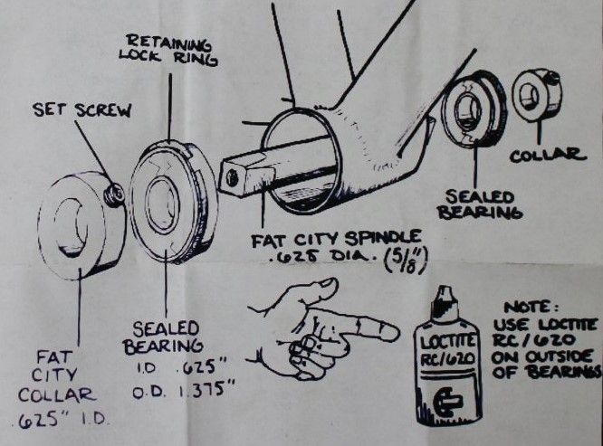

Ich suche eine Welle für die eingepressten Innenlager in ollen Fat Chance Rahmen. Sind wohl 5/8", was ca. 15,9mm entspricht. Da manchmal dazu geraten wird: Klein hat 17mm und passt nicht!
Länge ist fast egal, da es hier genug Kurbeln gibt, 122 - 130mm wären wohl am geeignetsten.

an meinem ´92er Yo Eddy war eine Klein-Achse 113x17mm Achse eingebaut.
Gehäuse DN 35mm x 63mm Breite.
Gelagert auf 2 Stck. Rillenkugellager 35x17mm, 10 Breite, wie SKF 6003-2RSH.
Ohne die von Dir gezeigten "Retaining Lock Rings" und ohne die Collars. Direkt eingepresst, mit einer Hülse zwischen den Lagern, auf der Achse, auf Abstand gehalten.

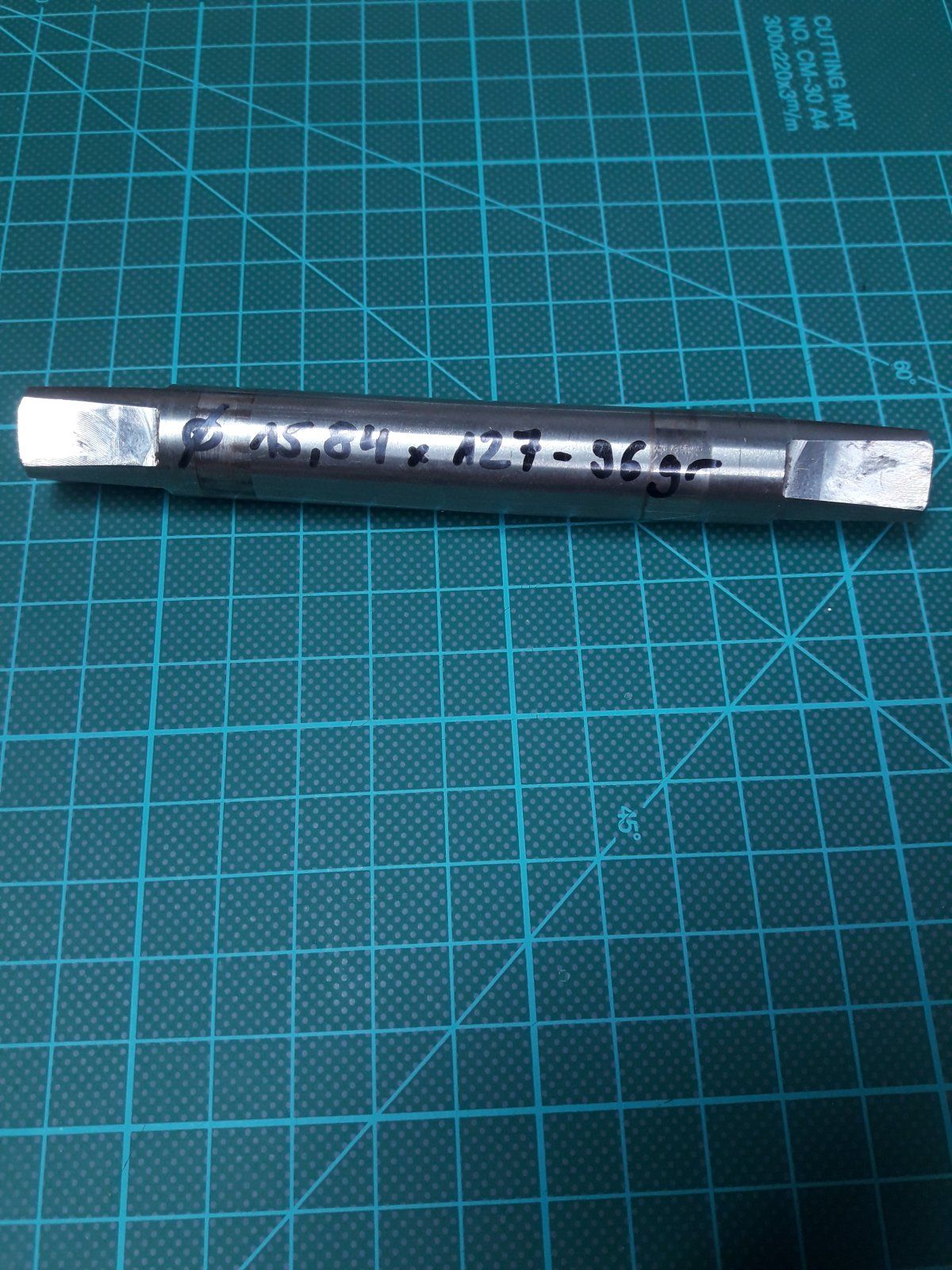

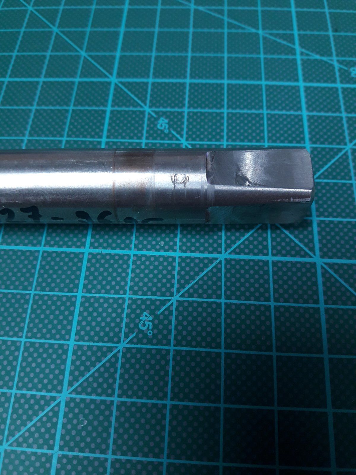

Ich habe eine gebrauchte Achse mit folgenden Maßen:
127mm Länge
15,84mm Durchmesser
96 Gramm, unmagnetisch, kein Alu ;)
*die Achse/Welle ist nicht durchbohrt
Guckst Du hier:
Interesse? Gruß, Roland
