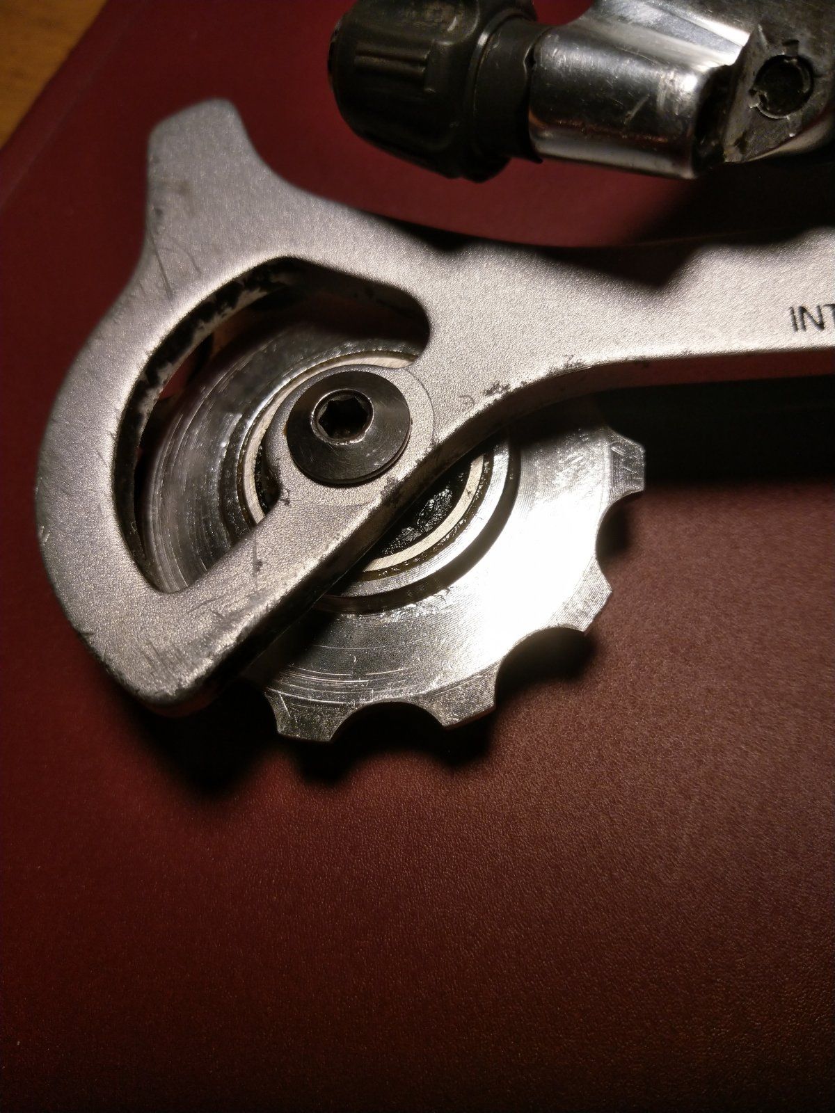

Trotz Rettungsversuch muss ein Lager der XT Aluschaltröllchen getauscht werden, die sind verpresst....wie bekomme ich die Unfallfrei raus/rein ?

Auspressen ist tatsächlich einfach, bei SRAM sind die Lager zusätzlich über eine Kante zu pressen, klappt problemlos und spielerrisch in zB. einer Standbohrmaschine. Die neuen Lager sind sehr viel günstiger, als diese maßlos überteuerten Rollen komplett.....

Hast Du einen Schraubstock? mit ein paar passenden Nüssen lassen sich die Lager ganz gut und schonend ein- und auspressen.

@Dämon__ Ich möchte den Orginalzustand des alten XT Schaltwerk erhalten .....
Das sind noch richtige Käfigkugellager mit einer beschichteten Dichtkappe aus Alu die sich im Gegensatz zu heute problemlos demontieren lassen zwecks Reinigung und Nachfetten,ausserdem sind die Zähne noch tippi.
Die Röllchen sind nicht aus Kunststoff sondern aus Alu....
Macht es zur Vereinfachung Sinn den Alukörper herrunter zu kühlen oder eher zu erwärmen ( Dehnung/zusammenziehen) ?
Ja du kannst das Lager ins Gefrierfach legen. Das hilft ein bisschen. Aber das Röllchen ist ja aus irgendeinem POM. Das würde ich nicht kaputtdenken. Wenns jetzt nen Stahlkäfig in ein Alugehäuse wäre, ok. Aber da... rein und jut is.
Also auf dem Foto eindeutig Alu.

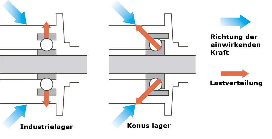

Haben denn nicht alle Kugellager eine Rille wo die Kugeln drin laufen?

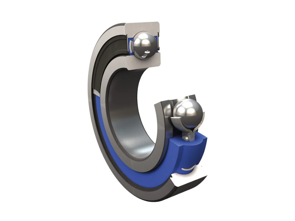

Nein, nicht alle Kugellager haben eine Laufrille. Rillenkugellager, die am Fahrrad verbaut sind, werden meist als Industrielager verkauft, sind aber klassische Rillenkugellager mit 2RS Dichtung. Ein normales Konus Kugellager, wie es z.b. früher an Laufrädern weitverbreitet war, hatte z.b. keine Rillen.

Klar hat man immer ’ne Lauffläche, aber keine Rille. Bei ’nen Konsulager kann man theoretisch auch andere Kugeln verbauen als von Werk. Hier mal ein Rillenkugellager und ein normales Konuslager. Anhang anzeigen 1479281Anhang anzeigen 1479279
