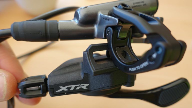

Und hier noch ein Bild aus einem anderen Forum.
Der alte 11 fach Schalthebel passt auch an den neuen Bremshebel mit I-Spec EV. In dem Fall muss man nur das Plastikteil weg lassen.
Der Schwenkbereich ist dabei nur etwas kleiner und man muss eine kürzere Schraube nehmen, damit man nicht innen an den Lenker stößt. Siehe das 2 Bild im Poast vorher.
Hier noch der original link mit Text dazu:
http://forums.mtbr.com/drivetrain-shifters-derailleurs-cranks/2019-xtr-ispec-ev-1091768.html
