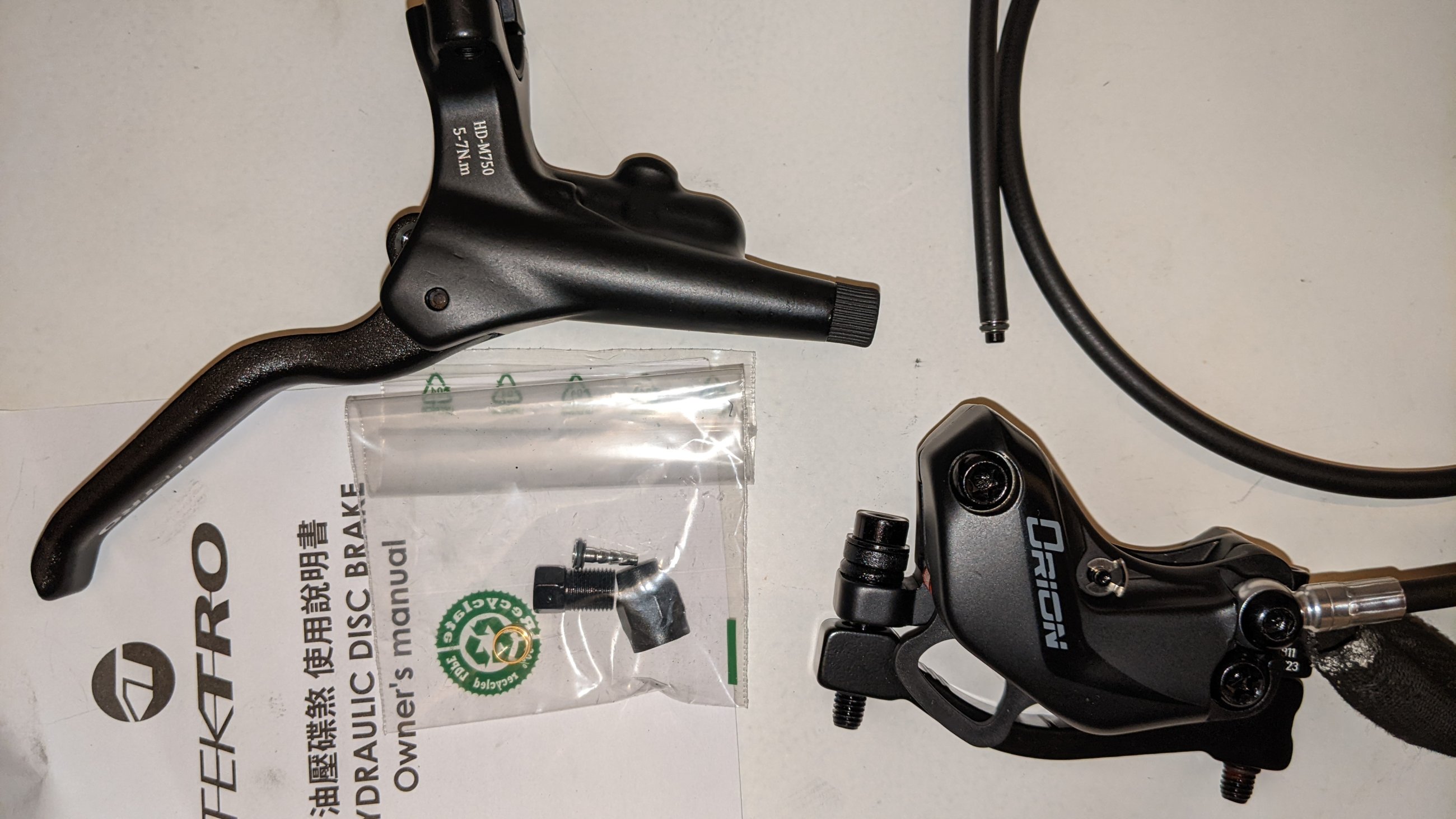

Wie muss ich die neue Bremse montieren, speziell den Hydraulikschlauch am Bremshebel, wie geht das? Ich habe damit keine Erfahrung, muss die Bremse aber ersetzen weil die alte nicht dicht hält.
MfG, Bleiker
Hier ein Foto der Einzelteile, des Bremshebel und der Scheibenbremse mit dem Hydraulikschlauch.

Montagestopfen ab, Hülse und Überwurfmutter über die Leitung, Pin in die Leitung, festschrauben. Wenn kein Öl verkleckert, braucht man idR nicht entlüften.
Ist das ein Montagestopfen in der Leitung???
Was ist das für eine zweite Überwurfmutter???
Bei meiner Slate gab es eine Anleitung im Netz. Mal auf YT gesucht bei Tektro?

In dem Bremshebel ist etwas eingeschraubt, das könnte der Montagestopfen sein. Wenn man den entnimmt und die Kleinteile wie aufgereiht (s. Foto) verwendet, wozu ist dann der goldfarbene Ring da? Und braucht man das Einpresswerkzeug um den Hydraulikschlauch im Bremshebel zu verankern oder ist das optional?
Auf Tektro habe ich eine ähnliche Anleitung gesehen, die das erklärt.

Montagestopfen raus ohne Kleckern (Hebel und Leitung)
Zuerst die Plastiküberwurfhülse auf die Leitung, dann die Überwurfmutter (aber anders herum!!!), dann die Messinghülse, dann den Pin rein.
Festschrauben, Druckpunkt kontrollieren.
Wenn dir das zu schwer ist, Radladen.
Ah, ich vergass - idealerweise ist vorher zu überlegen, ob die Leitung gekürzt werden soll.
Wenn die Leitung der alten Bremse bereits eine gute Länge hat kann man die dann ja einfach auf die neue übertragen. Zum Kürzen der Leitung gibt es spezielle Tools mit denen diese sich sauber und im rechten Winkel abschneiden lässt. Für den einmaligen Gebrauch tut es ein scharfer Cutter auf einer festen Unterlage aber auch - vorausgesetzt man ist in der Lage damit einen geraden Schnitt zu machen.
