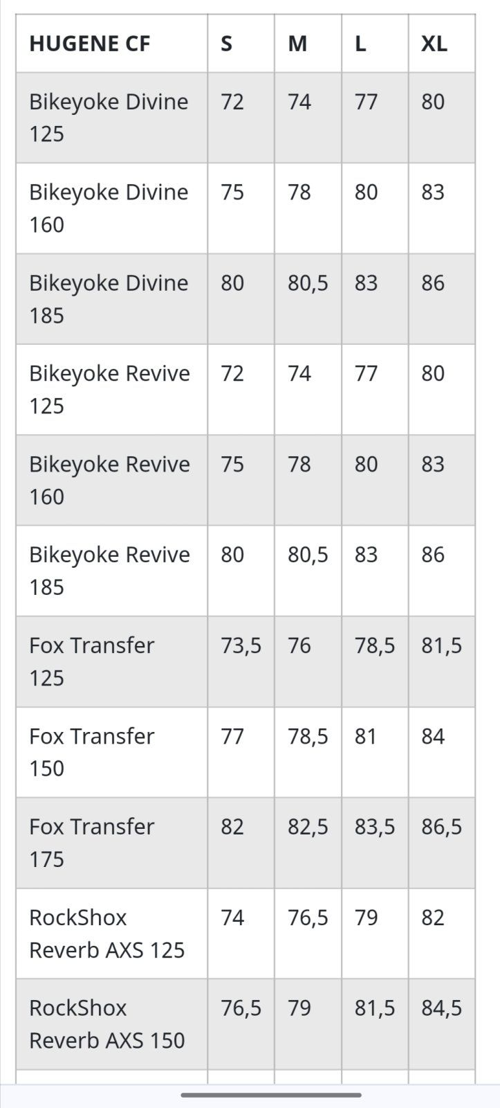

- Sattelstütze würde ich die Bikeyoke revive nehmen. Da ich aktuell keine dropper habe, wie viel Hub macht denn da Sinn mit meinen Maßen? 160?

Dropper Post mindestens 160. Auf der propain Seite ist auch eine Übersicht mit welcher Schrittlänge welche Dropper noch passt. Je mehr umso besser.

Irgendwie finde ich auf der Propain Seite die Übersicht über die dropper Posts nicht, wo ist den denn?

  • edited_Screenshot_2024-03-13-21-26-28-23_40deb401b9ffe8e1df2f1cc5ba480b12.jpg
