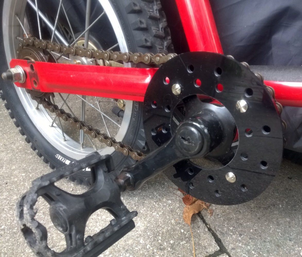

Ich hab neulich beim 14" Rad des Kleinen aus optischen Gründen einen fetten Kettenschutz (-kasten) weggebaut. Wollte das einfach so lassen, dann hat mir die dann doch ab und zu ölig schwarze oder sogar verkratzte Wade doch leid getan, und ich hab mir einen kleinen Rockring mit 13cm Durchmesser aus einer Plexiglasschiebe selber gebastelt und bin mit dem Ergebnis für meine Ansprüche zufrieden.

Ich habe heutemorgen ein 4cm groesseren aeusseren kettenschutzring gebastelt aus eine 2mm schwarze hd-pe platte. Erste test gerade war sehr erfolgreich. Eine 3 oder gar 4mm platte waere besser aber hatte das zufaellig rumliegen.
