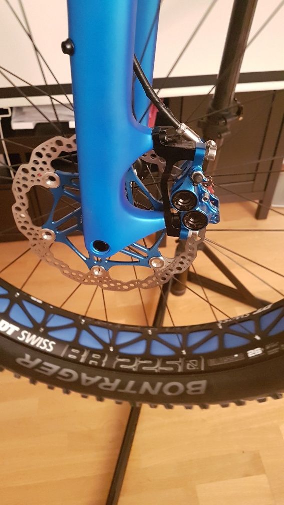

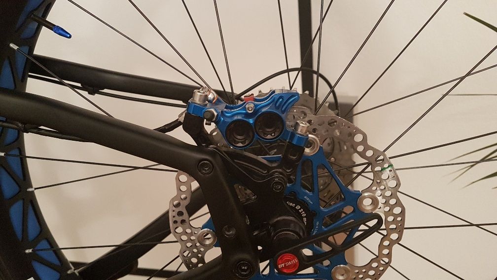

Doch die Hopescheibe IST doppelt so dick wie SRAM. Ich habe es mit dem Messschieber nachgemessen. Natürlich nicht die Bremsscheibe oben sondern unten der Sockel. Und ja, die Nieten schleifen am Hope-Adapter. Fotos:
Genau 5 Stunden später (- 45 Minuten Abendbrot ;o) ) und das Wunder von Scheibenbremsenhausen hat sich eingestellt. Bremsscheiben gebogen, gedängelt, an Sockeln gefeilt, mit der Lupe ausgerichtet, nun laufen die Scheiben fast schleiffrei. Was ein Akt. Ich kann gar nicht zählen, wie oft ich mich heute gefragt habe, warum es keine Hydraulikbremsen mit manuell einstellbaren Belägen oder mit 0,5 mm mehr Spalt gibt. In der Zeit hätte ich 50 Tektros verbaut ;o). So siehts jetzt aus. Wenn jetzt noch jemand optische Beschwerden hat, hüpfe ich hier von der Teppichkante ;)

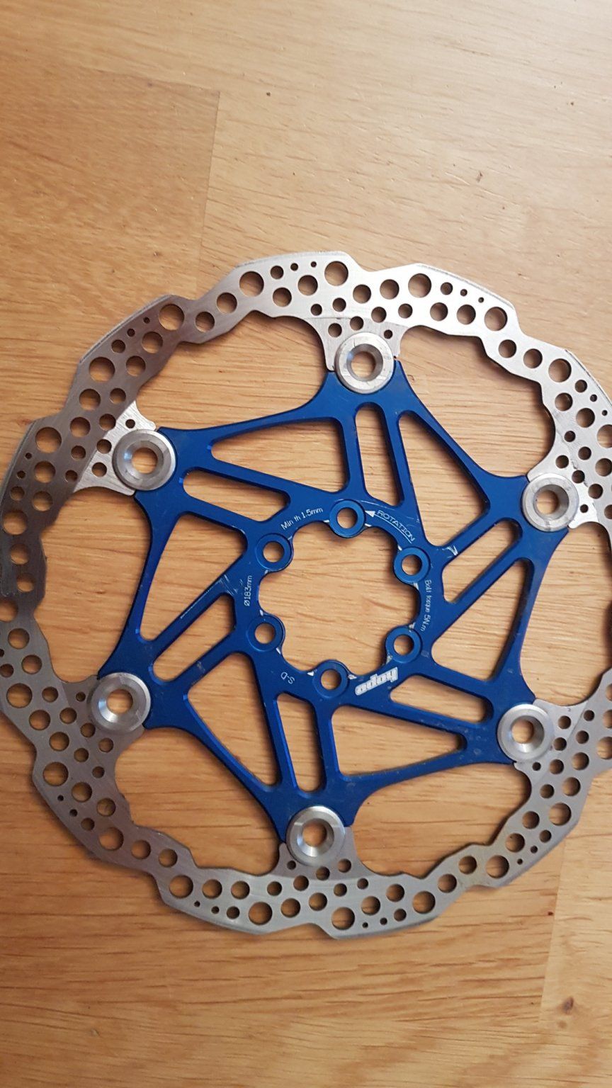

Ja, dass da etwas nicht stimmt, ist mir klar, nur was? Ich habe Euch mal ein Foto einer der Scheiben angehängt. Da sieht man, dass die Nieten tatsächlich LINKS rausstehen und die Schleifspuren. Schwimmende Scheiben wie Shimano oder SRAM sind links alle plan konstruiert. Die hier nicht. Natürlich kann ich Fehler meinerseits nicht ausschließen, aber den 29ner Rahmen (Cube C68) habe ich 4x im Kanzleiteam aufgebaut. Er läuft 4x sauber mit anderen Bremsen und als ich gewechselt habe, plötzlich meiner nicht mehr. Mit den alten SRAM Scheiben (verschließen) passiert es auch bei mir nichts mit den Bremsen. Das Problem tritt nur mit Hope auf. Die Scheiben habe ich alle vom gleichen Händler, vielleicht sollte ich da mal einschicken. Auf dem Bild sieht man auch, dass die Spalte zwischen Basis und Reibring auch im Abstand variieren teilweise bis zu 1mm. Wenn ich auf die Scheiben seitlich Druck gebe (mit den Fingern) bekomme ich sie zum knacken. Ist abenteuerlich. Das Problem tritt 1:1 bei meinem Fatbike auf. Ich hab einzwischen verschiedene Größe und damit auch (mit und ohne) verschiedene teure und hochwertige Adapter probiert. Solche waren: Hope, KCNC, Avid. Wenn man in den Fatbikethread schaut, sieht man glaube ich auch, dass ich ein recht erfahrener Bikebauer bin. Das ich also "großen" Mist mache, schließe ich mal aus ;o). Aber ich bin für Ideen immer offen.
