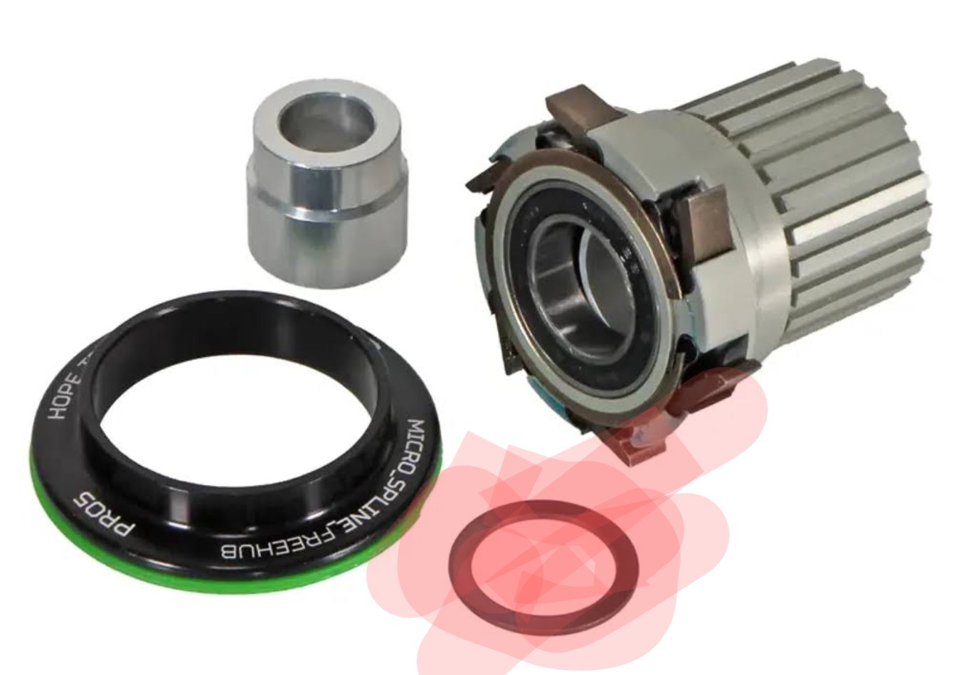

Hallo zusammen, habe im Zuge eines Umbaus meine "alten" Pro5 mit einem neuen X0 Freilauf ausgestattet und die alte Kassette (GX, 10-50) und Kette (XX1) montiert, die vorher auf dem Roval Laufrad super funktionierten (Microadjust bei 12, alle Gänge liefen sauber). Jetzt beim Hope Laufrad muss ich mit dem Microadjust auf 1 damit alle Gänge rein gehen, aber der Sprung von Ritzel 11 auf 10 geht quasi überhaupt nicht, sondern ich muss in den 9. schalten, den er dann auch sauber anwählt. Hab das ganze Schaltwerk auch sauber im Ständer im Sag (Spanngurt) neu eingestellt (B-Screw, Anschlagschrauben), der Freilauf ist mit dem Spacer montiert, die DIchtung sitzt korrekt, das Anzugsmoment stimmt, das Schaltauge ist gerade.

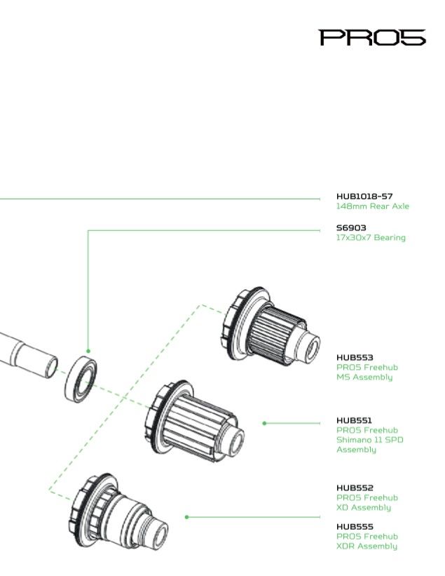

Welche Artikelnummer steht auf der Verpackung des Nachrüstfreilaufs, HUB552 oder HUB555? 🤔
Es gibt für die Hope Pro 5 Nabe einen XD und einen XDR Freilauf.
Welcher Spacer? 🤔
OK, falls mal wieder jemand das Problem hat, beim Umrüstsatz fehlt die korrekte Nabenendkappe, mit der MS hat man eine Achsbreite von ca 151mm, so kann das dann nicht klappen, zumindest nicht mit AXS, mit dem korrekten sind es dann wieder 148mm und alles läuft wie es soll.
