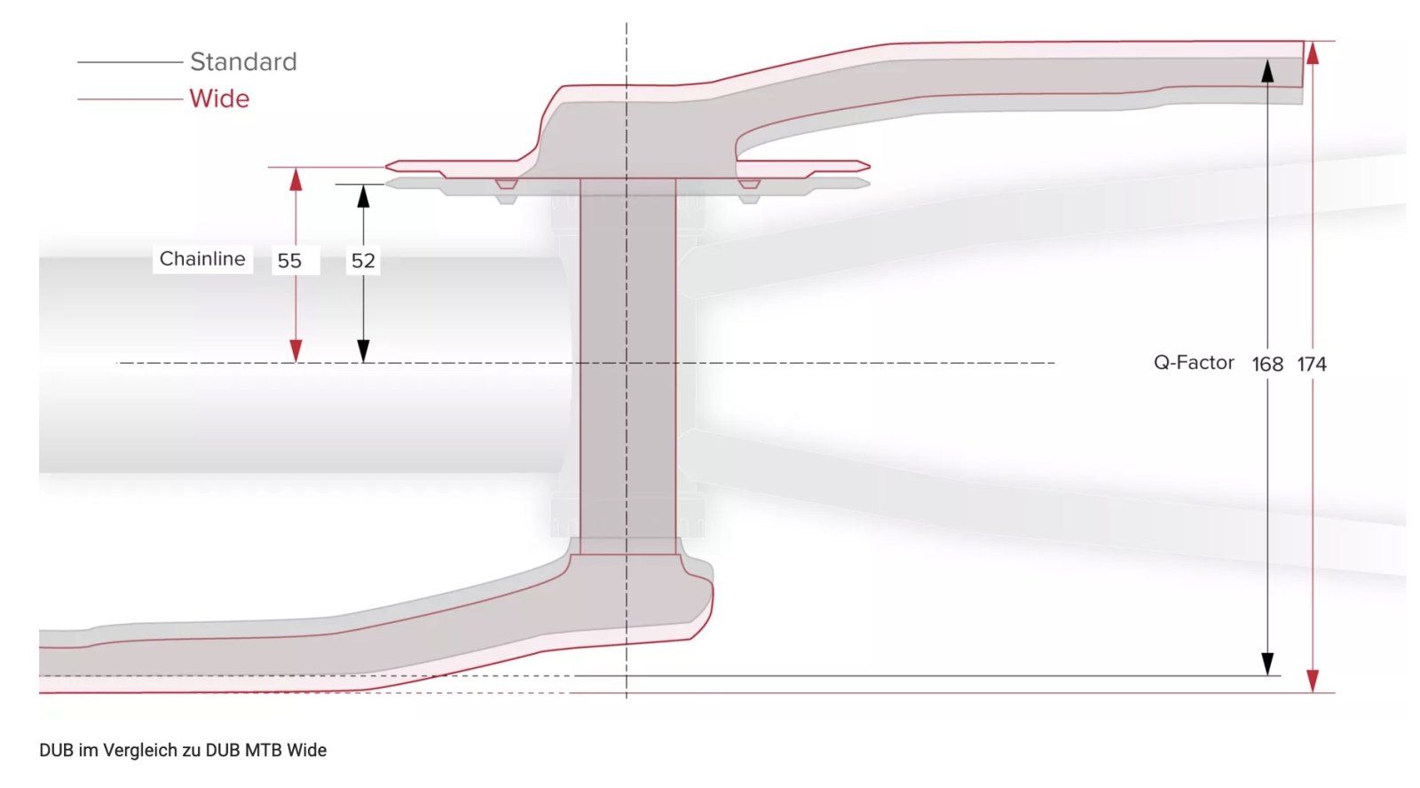

Das Transmission System braucht ja nun die 55mm Kettenlinie. Hat nun schon jemand ausgetüftelt, welche Spacer, wie viele und wo einzubauen sind? Damit meine ich alle.

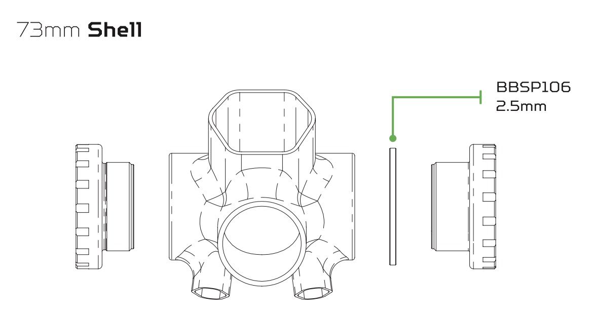

Die Boost Wide Welle ist je Seite 3 mm länger als die normale, daher kommen die 3 mm mehr Kettenlinie und 6 mm mehr Q-Faktor.
Nach der Hope-Anleitung für das Conversion Kit 1, die sich auf eine normale DUB-Welle bezieht, werden antriebsseitig 2 mm montiert.
In Summe heißt das, 3 mm links und 5 mm rechts. Alle diese Spacer sind auf der Welle, Spacer zwischen Tretlagergehäuse und Tretlagerschalen sind bei 73 mm dann nicht von Nöten.
(Die 2,5mm-Spacer für auf die Tretlagerschalen sind ja eigentlich dafür da, vom 68mm-Gehäuse auf 73 mm zu kommen. Du kannst sie montieren und dann links keinen Spacer auf der Welle und rechts den 2mm-Spacer auf der Welle montieren, dann kommst du rechnerisch auf 2,5 mm links + 2,5 mm + 2 mm rechts =7 mm statt der vorgesehenen 8 mm, das sollte der Spieleinsteller ausgleichen können.)

Ich habe verstanden, dass die schwarzen, größeren Spacer zwischen Tretlager-Schale und Rahmen gehören, wie im Compatibility Chart und der Montageanleitung aufgeführt. Zwei davon braucht man, um bei 68 mm Breite auf 73 mm aufzuspacern (brauche ich also erst mal nicht - ich hab ja schon 73 mm Rahmenbreite). Einer kommt auf jeden Fall auf die Drive-Side.

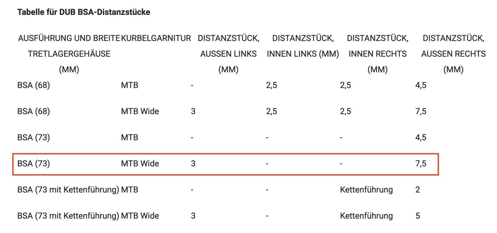

Ob das jetzt aber reicht, um meine am SRAM Dub Lager verbauten Spacer (3 mm + 7,5 mm) auszugleichen muss ich wohl noch mal nachmessen. Die Lagerschalen bei Hope bauen dicker auf dem Rahmen auf als die SRAM (13 mm vs. 11 mm). Demnach fehlen mir links 1 mm, auf der rechten Seite 7,5 mm - 2 mm (dickerer Aufbau) - 2,5 mm (Spacer laut Anleitung) = 3 mm.
Wenn ich den fehlenden Milimeter auf der non-drive Side vernachlässige (oder durch den silbernen Spacer ausgleiche) und auf der Drive-Side einen zusätzlichen Spacer verbaue, dann wäre ich ja fast da wo ich hin will.
Ist das hier also mein Zielbild?
(Die Darstellung habe ich selbst gebaut, die taucht bei Hope so nicht auf.)
Oder habe ich da einen Denkfehler?

Mit Dub Wide habe ich aktuell beim SRAM DUB Lager links 3 mm gespacert und rechts 7,5 mm:
(Quelle: SRAM)
Wenn ich davon ausgehe, dass die Hope-Angaben oben sich auf "normale" non-wide BSA 73 mm beziehen und dort für 73 mm nur rechts mit 2,5 mm gespacert wird:
dann entspricht das ja in der SRAM Tabelle der Zeile über 73 Wide, wo nur rechts ein 4,5 mm Spacer reinkommt.
Meine Beobachtung, dass beim Hope Lager also 2 mm weniger an Spacern nötig sind wäre demnach korrekt. Unterschied ist, dass dann bei Hope ja auch links 2 mm mehr wären (die Lager sind ja auf beiden Seiten gleich breit), bei SRAM aber für non-wide links nicht gespacert wird. Mit Hope wären links also 2 mm zu viel? Das kommt mir komisch vor. 🧐

Dub Wide sind auf jeder Seite 3 mm mehr. Durch die überzähligen Spacer komme ich auf 2,5 mm pro Seite. Fehlen je 0,5 mm pro Seite oder in Summe 1 mm, den ich über den kleineren silbernen Spacer auf der Kurbelwelle einseitig ausgleichen könnte, also genau:
So bekomme ich 5mm zusätzlich hin. Und da in der Hope Packung für Roadanwendung noch ein 1mm Spacer dabei lag, komme ich übrigens auf die exakt 6mm zusätzliche Länge der DUB Wide. Zwar nicht als 3mm+3mm, sondern als 3.5mm (=2.5+1.0) + 2.5mm.
Ich nähere mich dem Ziel, denke ich.
Im Zweifel sollte ich ja auch hinterher von Rahmenmitte bis Kettenblatt ausmessen können, ob ich auf die 55 mm Kettenlinie komme:
