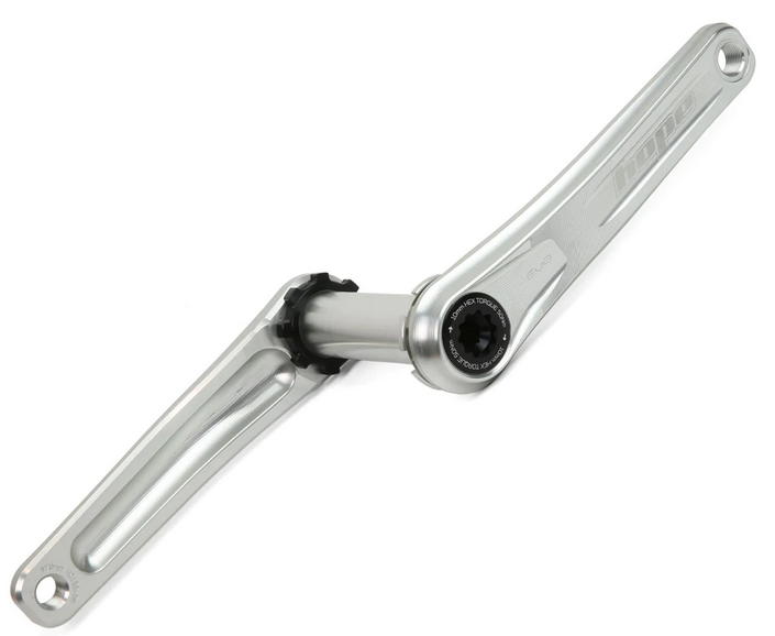

Hi,
hat hier schon jemand seine Hope Evo Kurbel für SRAM Transmission umgebaut? Mich würde der Austausch der Kurbelwelle interessieren, ansonsten werde ich hier meine Erfahrungen teilen 😁

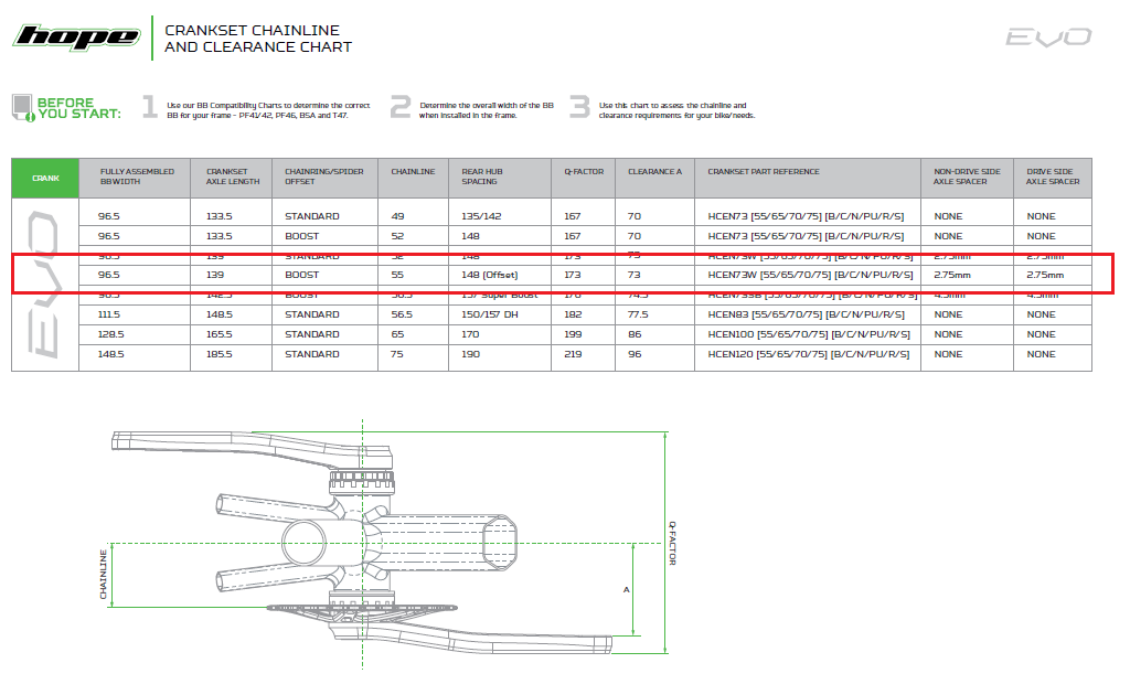

Infos: SRAM Transmission benötigt ja einer 55er Kettenlinie. Die Standard Boost Kettenlinie ist 52. Dazu muss man eine längere Kurbelwelle (139mm anstatt 133,5mm) mit Spacern installieren. Und natürlich benötigt man das T-Type Kettenblatt von Hope, auch in Boost.
Man benötigt für den Umbau:
  • Kurbelwelle: HC108-28S EVO 30mm PF Crank Axle 139mm
  • Spacer: HC108-29N Hope 2,75 mm Spacer
  • Kurbelarm Werkzeug: HC108-13T
  • Kurbelwelle Werkzeug: HTT191
  • T-Type Kompatibles Hope Direct Mount Kettenblatt R22 32T: RR28SP22N
In erster Linie würde mich das Tauschen der Kurbelwelle mit dem HTT191 Tool interessieren. Vielleicht hat da ja jemand Erfahrung, der Rest den es zu tun gibt ist ja nichts neues.

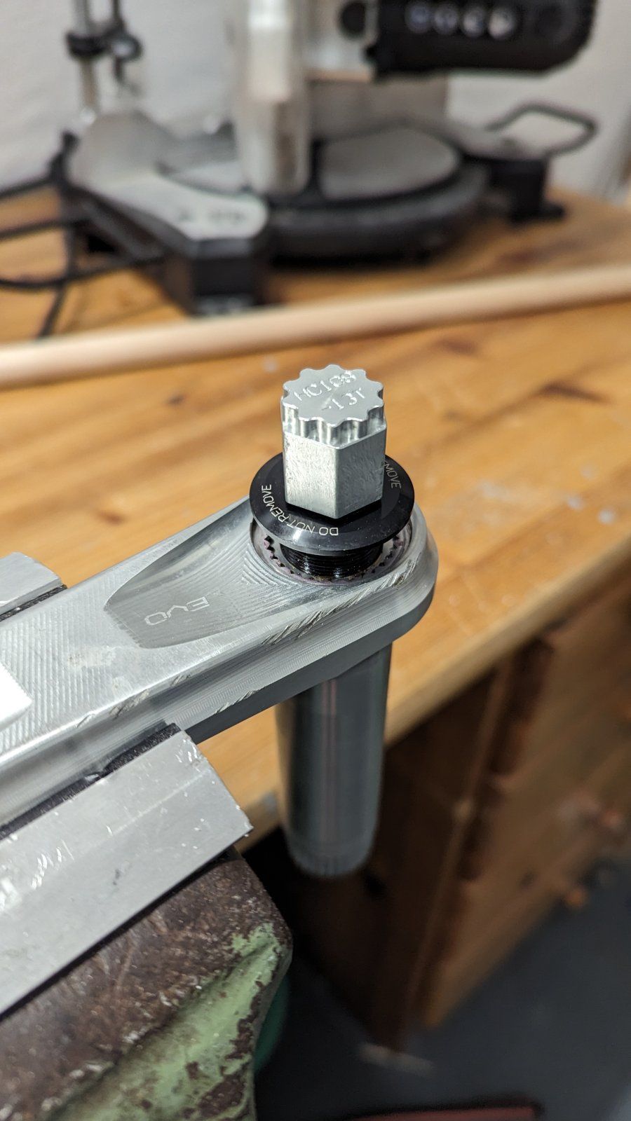

Mit dem HC108-13T entfernt man die Endkappe

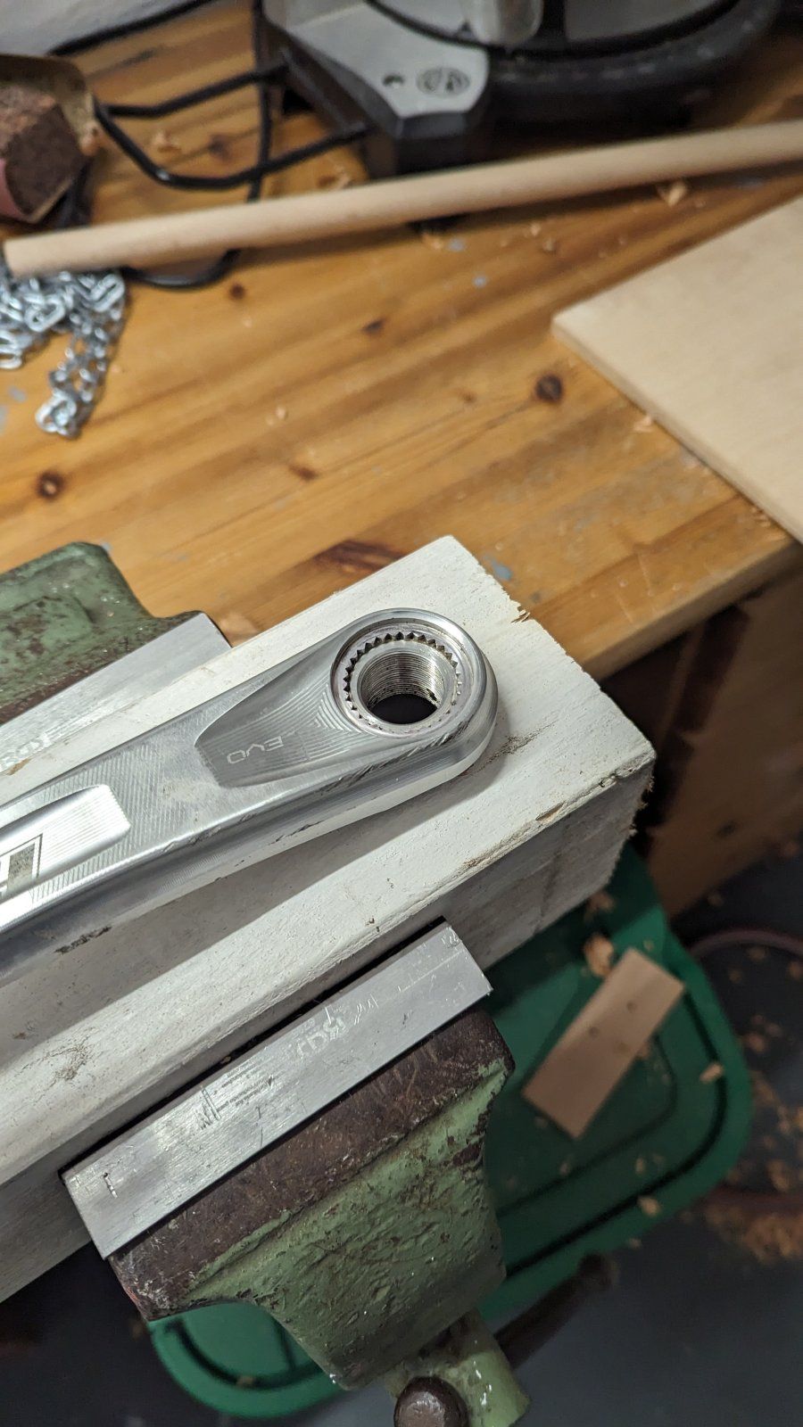

Jetzt treibt man mit dem HTT191 einfach die alte Welle aus. Ich hatte zufällig ein 32mm Forstnerbohrer da, damit konnte ich mir eine perfekte Vorrichtung Bohren, geht aber auch einfach über dem Schraubstock oder so.

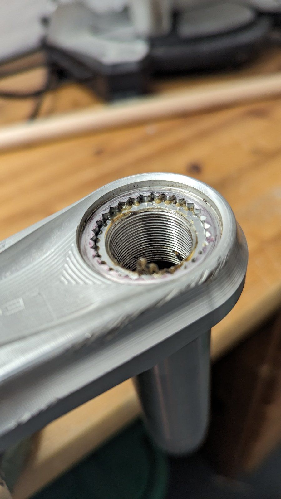

Ich habe das Tool soweit reingedreht, dass alle Windungen im Gewinde der alten Welle sind. Zwei ordentliche Schläge mit dem Hammer und die Well war draußen.
Schritt 3:
Jetzt wird die neue Welle installiert. Dazu einfach die Welle in die Kurbel einsetzen und mit dem HTT191 anziehen. Die Welle zieht sich so von selbst in den Kurbelarm und man merkt ganz gut den Anschlag.
Hinweis: Achtet auf die richtige Seite der Welle. Nur auf einer Seite geht das Gewinde in der Welle bis zum Ende.
