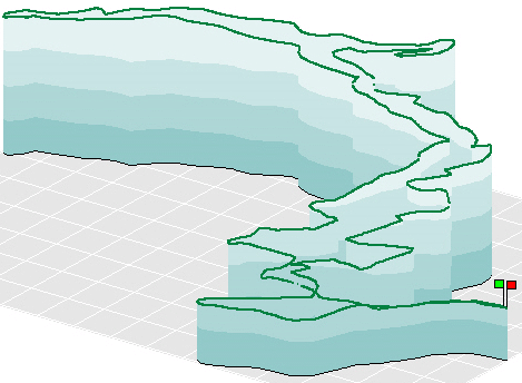

GPS Track-Analyse erlaubt es, gefahrene Touren in verschiedenen Grafikarten darzustellen. Z.B. als 2dimensionales Höhenprofil, oder auch in 3D (hab ich angehängt, Hardcopy sei dank:daumen: , sogar 3D-drehbar.
Andere Spielereien auch machbar, Steigungsdiagramm etwa.
So richtig kenn ich mich damit aber auch noch nicht aus.
