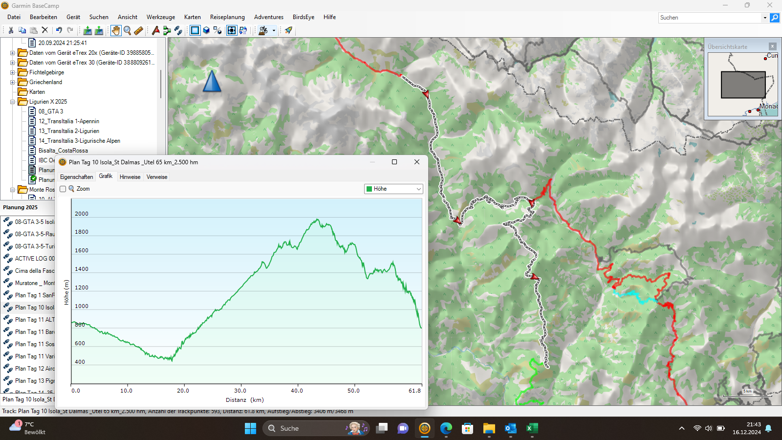

Kennt sich jemand mit der hm Berechnung von Garmin * basecamp aus?
Wir machen nächstes Jahr eine größere Tour in Ligurien/ Seealpen. Wenn ich in basecamp einen track erstelle, spuckt dieser mir die hm Aufstieg und Abstieg aus inkl. Höhenprofil. Allerdings erscheinen wir die hm viel zu viel. Natürlich besser zu viel als zu wenig. Aber eine ungefähre Größenordnung wäre für die Wahl der Übernachtungsorte schon wichtig. Eine Toleranz von +/-10% wäre für mich unproblematisch.
Ich habe das bei dem angefügten Tourentag gemerkt, der von Isola über St. Dalmas und dann über die Strecke der Trans Vesubienne in das Bergdorf Utelle führt. Die km passen mit etwa 65 km. Aber basecamp spuckt mir 3.400 hm aus. das würden wir bei einer Mehrtagestour natürlich nicht schaffen. Laut Höhenprofil habe ich eine Steigung von km 20- 32 (St Dalmas) von ca. 1.000 hm und dann mit Beginn der Transvesubienne geht es nochmals von 1.400 m auf ca. 2000 m (von km 32-45).
Danach geht es im Prinzip bergab mit 2 Gegenanstiegen von jeweils 100 hm und noch ein paar "Zacken". Also nach gesundem Menschenverstand kann das nicht mehr als 2.500 hm Gesamt ergeben.
Kann mir jemand ein paar Erfahrungswerte vermitteln?

Also bei einem selbst erstellten Track besteht bereits eine sehr große Ungenauigkeit. Ist mir klar.
Was ich nicht verstehe: wenn ich einen track selbst erstelle, setze ich ja weniger trackpunkte als wenn mein garmin * die Route aufzeichnet. Hatte ich schon immer gemerkt, dass eine vom garmin * aufgezeichnete Route mehr hm ergibt, als mir mein Höhenmesser im Tacho (Sigma *) anzeigt.
Aber wenn ich weniger hm gesetzt habe und somit weniger Bezugspunkte zur Berechnung der "Delta Höhen" vorhanden sind, müsste doch ein selbst erstellter track weniger Gesamt hm ergeben als real. Er gibt aber mehr hm an. Also da habe ich etwas wohl noch nicht ganz verstanden.

Naja, dein selbsterstellter Track kommt auf immerhin knapp 600 Trackpunkte. Für eine selbsterstellte Route (Track) ist das ja schon recht viel. Wenn da viele größere Sprünge vorhanden sind - und das sind sie -, dann kommt rein rechnerisch schnell vieles an (ungewollten) Auf- und Abstiegsmetern zusammen.
Daher glättet man das ja gerne und ein (Hysterese)-Filter wird normalerweise auch noch einmal über die Daten drüber gejagt.
Basecamp - oder das Gerät, was nach dem Import dieser Route/Tracks, diese Werte berechnet - scheint das offensichtlich nicht zu machen, sondern da wird jede Differenz zwischen den einzelnen Routen/Trackpunkten addiert.
Dass die GPS-Geräte mehr Trackpunkte protokollieren, muss nicht zwangsläufig bedeuten, dass am Ende mehr Höhenmeter berechnet werden. Wenn die Höhendaten sehr fein sind (z.B. Barometerwerte oder auch ein sehr gut funktionierende GPS Chipsatz im Gerät) dann wird vieles vom Hysteresefilter egalisiert und schlägt bei der Berechnung nicht auf.
Das kommt wirklich auf die Qualität der Daten an (und auch das Profil der Route spielt eine Rolle), längere eher statisch verlaufende Anstiege oder eher Achtbahn-mäßige Auf- und Abs, das macht auch viel aus.
Mit meiner freien Android App kann man das sehr gut nachstellen, da Änderungen an den erwähnten Parametern sofort in Textform dargestellt werden und da sieht man, dass vor allem kleinere Änderungen der Glättung bei Deinem obigen Track sehr große Auswirkungen haben. Das deutet dann auf eher grobe Höhendaten hin.
Die Tipps, die Du bekommen hast (Importieren in andere Webportale oder Webtools) können in der Tat helfen, die realen Höhenwerte besser zu deuten. Aber ich bin mir ziemlich sicher, dass diese Tools auch nur entsprechende Filter über die Daten laufen lassen, denn auf andere Weise kann man da eigentlich nix verändern. Maximal die von Basecamp generierten Höhenwerte durch feiner auflösende SRTM-Daten ersetzen, das wäre noch eine Möglichkeit.
Aber die immer funktionierende Universalmethode, die bei allen Routen/Tracks durch die Bank gute Ergebnisse liefert, die gibt es m.E. nicht.

Habe meine Strecke "Isola/ Utel" hochgeladen.
Kaum zu glauben: ergibt 2.500 hm!!, also ca. 17% weniger.
Super Tool! Vielen Dank.
Da kann ich jetzt alle meine Tage neu überprüfen und zahlreiche Infos daraus gewinnen. Geil.
