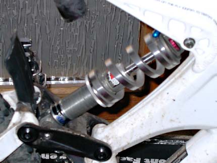

@Beetlechoose : ich würd auch einen mit Stahlfeder nehmen
ich fahr auch einen Luft Dämpfer von Fox, bin zwar nur an die 85kg und hab damit zum teil schon probleme, wenn ich mehr als 13bar druck im dämpfer aufbaue spricht das teil einfach nicht mehr so an wie ich es will, er wird einfach zu progressiv
[Und zwecks Gewicht schaue ich, ob ich irgendwo nicht noch Titanfedern her bekomme. [/B][/QUOTE]
Meine Rede!
@ameise: Wie viel Hub hat dein Dämpfer denn, und wo hast du die Feder her?
Suche halt noch ne 650-700er Feder mit 2" Hub, so kurz wie möglich... ;)
Ob ich für meine White eine finde, steht auch noch in den Sternen... aber da finde ich Gewichtseinsparung eben besonder sinnvoll!
Mit Schrauben aus Ti spart man nicht viel, mit Federn aber doch wie ich meine nicht unerheblich, außerdem angeblich besseres Ansprechverhalten!

Hallo! Mein Dämpfer hat 50mm Hub(Vanilla RL) und ist eine 750er Feder 10,5cm lang. Habe über Ebay ein Typ kontaktiert der dauern Titanteile verkäuft. Hat eigentlich alle möglichen Längen und Stärken vorhanden. Wenn nicht besorgt er sie. Ist auch wesentlich günstiger als im Laden. Habe 53 € incl. Versand bezahlt. Von der Performance merke ich keinen Unterschied zu der Stahlfeder. Haltbarkeit kann ich noch nichts dazu sagen, fahre sie erst 1 Monat. Aber bei dem Preis gehe ich halt mal das Risiko ein. Bei meinem Händler 125€,
Du meinst zizabike, richtig? Dann werde ich da mal nachfragen. 2" Hub ist gut, das brauche ich nämlich auch.
Danke!
