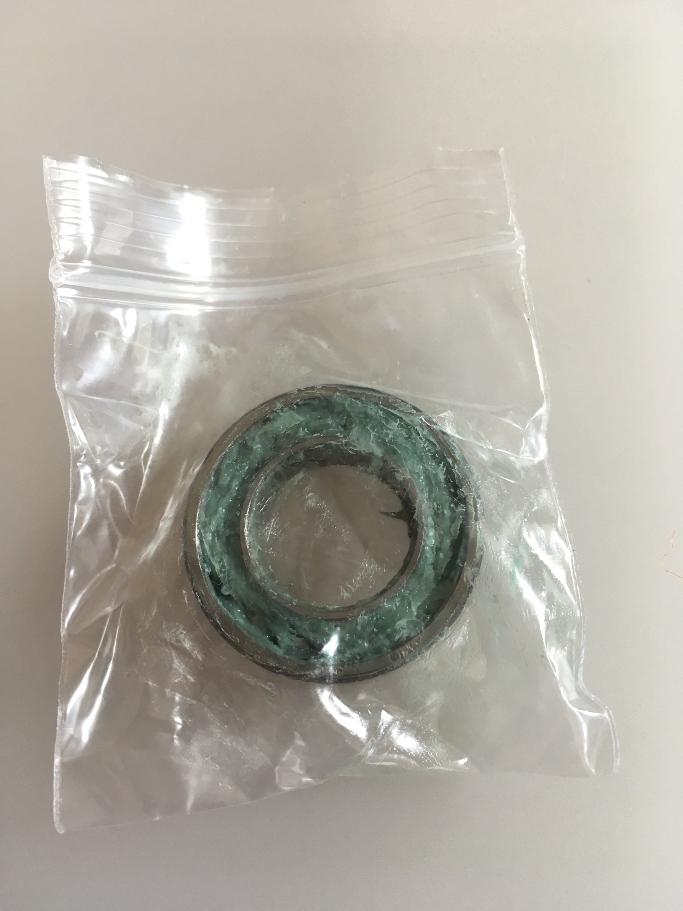

Ich hätte da auch noch eine Frage zur Einbaurichtung bei Schrägkugellagern. Habe ein paar Lager an meinem Spectral 2015 getauscht und Lager bei Enduro Bearings mit 1ZS Dichtung bestellt.
Auf einer Seite ist da keine Dichtung und auf der anderen eine Art Innenring (siehe Bilder). Welche Seite muss da nach außen zeigen und braucht die Seite ohne Dichtung noch einen Dichtring?
Nein, keine Schmiernippel.
Sind die Lager mit 1ZS Dichtung nur für Rahmen die eine Schmiervorrichtung haben?
Ja.
Bzw kannst bei dir schon fahren, wird aber nicht lange gut gehn, da von aus Schmutz und Wasser rein kommt.
Beim Rahmen mit schmiernippel (Santa Cruz zum Beispiel) sitzt außen dann noch eine kappe, welche das ganze etwas vor Dreck schützt.
Durch den schmiernippel kann man dann altes fett + Dreck von innen nach außen drücken.
Geht so bei "normalen" Rahmen natürlich nicht.
