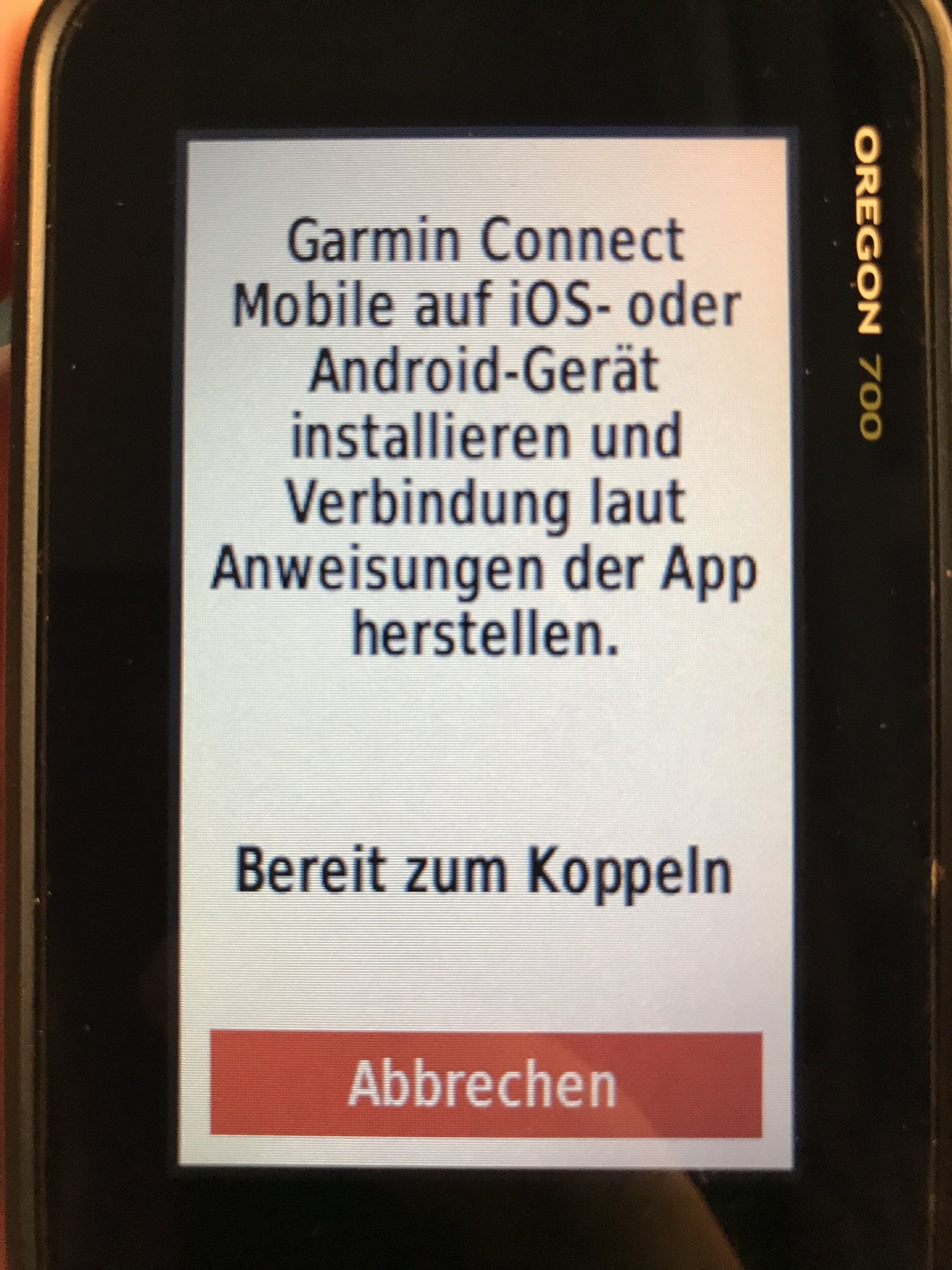

Mein Oregon läuft mit Batterien nur ca 2 - 3 Std. Offensichtlich frisst etwas Strom. W Lan ist aus, aber ich glaub Blauzahn läuft im Hintergrund. Ich wollte mal mit dem Handy verbinden, aber der Bildschirm hängt irgendwie...
Habt ihr mir einen Tipp wie ich sicher bin, dass Blauzahn auch wirklich nicht läuft?

Dein Bild, "Abbrechen" geht nicht oder wie meinst du das mit "der Bildschirm hängt"?
Mit den Akkus die ich habe hält der vielleicht 7h wenn es warm ist. Mit Batterien nur 2-3h. Bildschirmbeleuchtung ist nur sehr selten an.
Ich verstehe nicht was da so Saft braucht. Mit dem Foto wollte ich zeigen, dass wenn Bloototh gekoppelt werden soll zuert eine App geladen werden müsse. Ich glaube aber, im Hintergrund sucht der und braucht darum so Saft. Aber ich kann nirgens mehr prüfen ob jetzt Bluetooth läuft oder nicht.
Wenn du im BT Menü Abbrechen drückst, sollte BT aus sein.
