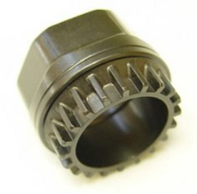

sieht aus wie das links unten auf der Seite ("Reparaturlager von Point")
Hier ein Bild
http://jeep.je.ohost.de/Bilder/lager.jpg

Hallo,
Du brauschst für die Demontage der Kurbel und des Innenlagers folgende Werkzeuge:
1) Kurbelabzieher, 2) Innenlagerwerkzeug TL UN52 oder TL UN74 .
Das Innenlager wird wahrscheinlich festgebacken sein, deshalb sprühe durch das Sattelrohr von oben reichlich WD 40 * rein und lasse das dann einige Tage stehen. Wenn Du Glück hast, kannst Du das Innenlager dann demontieren .
Weitere Anleitung zum Vierkant-Innenlager ausbauen findes Du hier.
Hallo,
