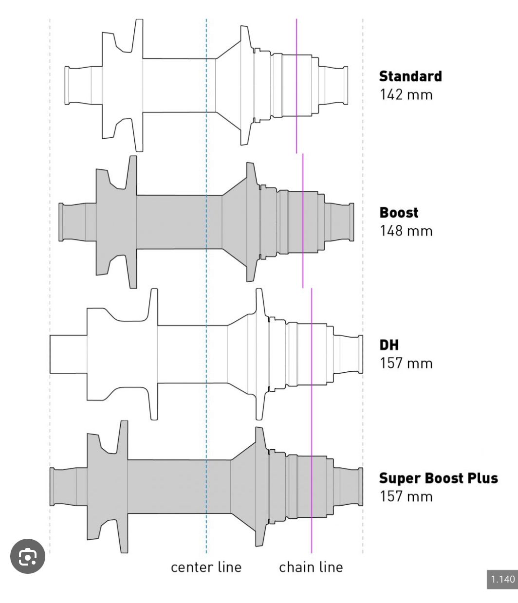

Achtung, es gibt 2 verschiedene Standards mit 157er Einbaubreite, DH und Super Boost Plus, siehe Anlage.
Es scheint mir, als hättest du die DH Version. Die finde ich aber nicht im DT Rechner…

Ja, das wird die DH Variante sein.
Da hilft mir der DTswiss Speichenrechner nicht weiter.
Auch ist der geringe Flanschabstand ja eher überholt und eine variante mit super boost + im grunde stabiler im aufbau?
