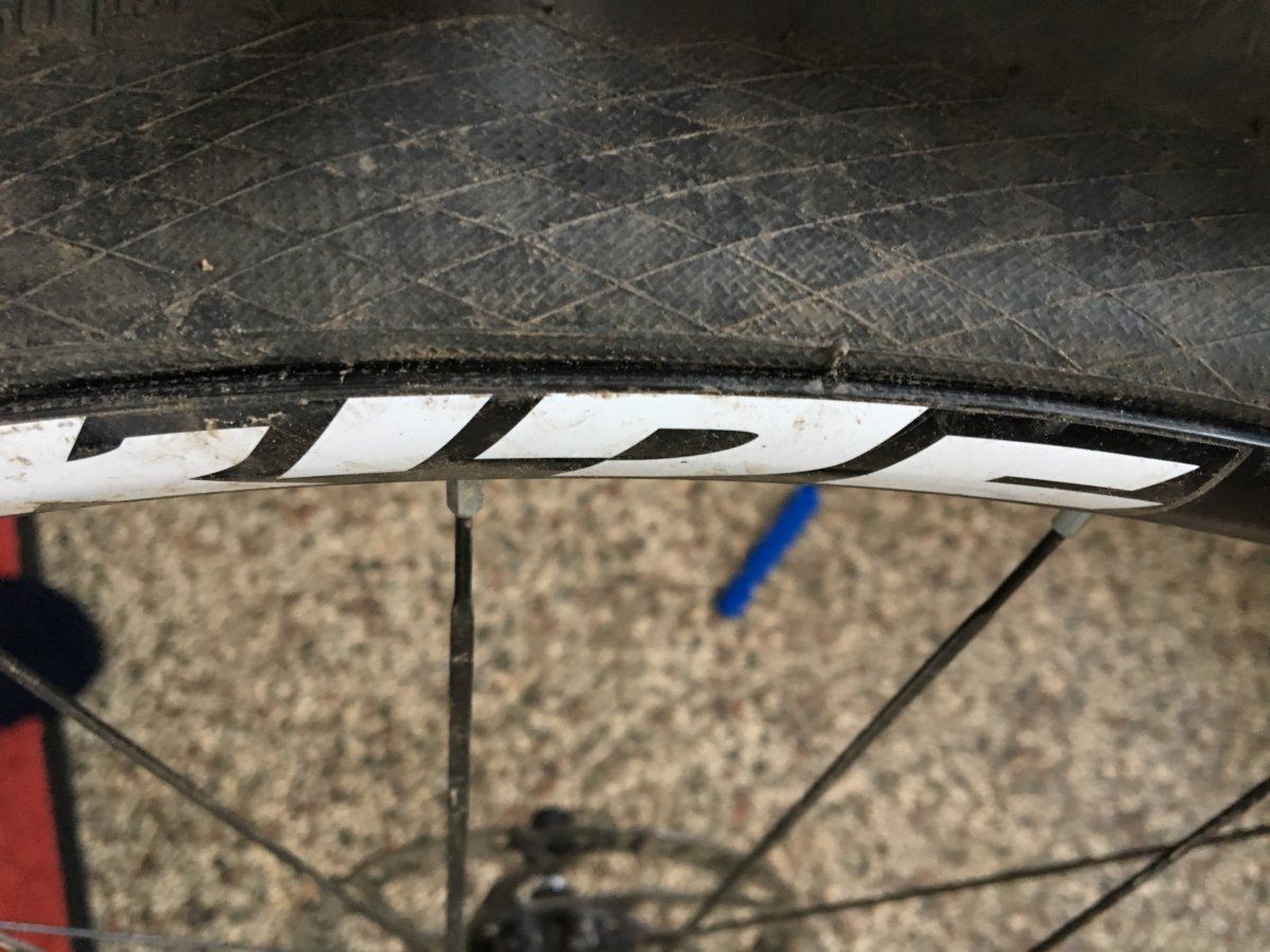

Hilfe! Mein Reifen klebt an der Felge und geht nicht ab!?

Das hat nix mit "eng" oder mit "schwer montierbar" zutun. Das ist ein Problem mit dem Gummi ansich. Der Gummi verklebt mit der Felge bzw. mit dem Felgenband *.
Kann sein, muss aber nicht. Kann auch beides gleichzeitig sein. Bei mir wars definitiv kein Verkleben.
a: Der Reifen * war keine viertel Stunde drauf (bevor ich angefangen habe ihn wieder runterzuziehen, das hat dann gedauert). So schnell verklebt da nix.
b: von der schmalen Seite der Felge gings auch schwer, aber es ging.
was auch gut hilft: vorher die Luft ablassen
den hab ich schonmal irgendwo gehört :p
Heißluftfön oder bei den derzeitigen Minustemperaturen ein paar Stunden nach draußen legen. Könnte beides funktionieren.
Hier ist auch so einer. Da lag es wohl am Felgenband *: http://www.mtb-news.de/forum/t/hilf...erdisc-felge-fest-kein-tubeless.721981/page-2
Da war die Kombi eines leicht engen Reifens auf einer Felge mit sehr deutlichen Humps nach dem Auffüttern mit dem schönen blauen Schwalbeband so strack daß nichts mehr ging, ausser Draht durchknipsen. Verklebt war schlussendlich nix.
