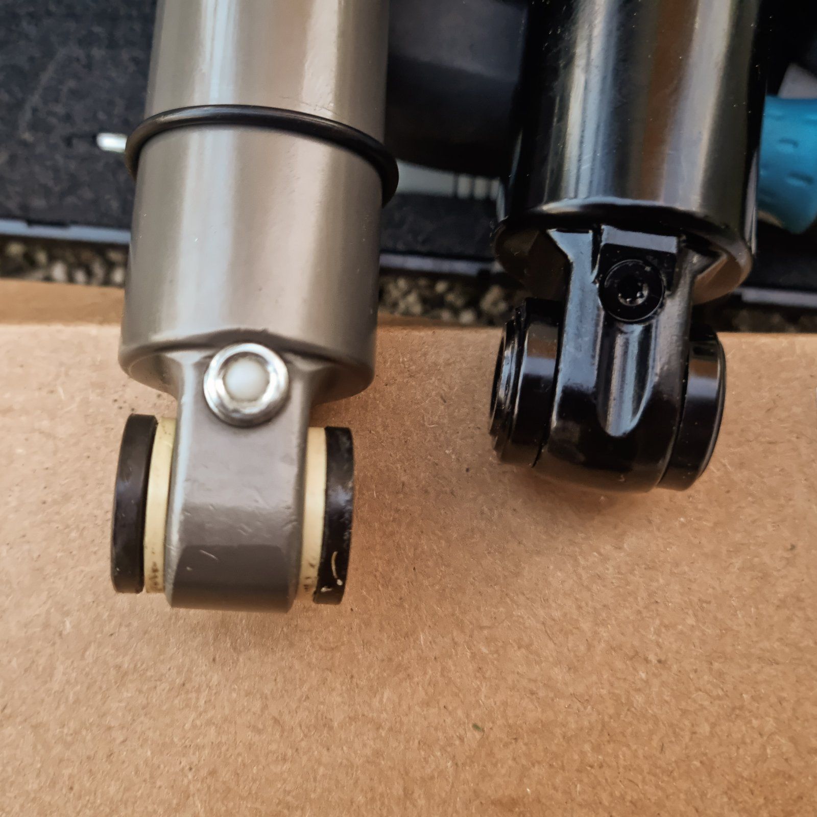

Unten sieht es eigentlich denke ich ganz gut aus. Ich bin mir da nur unschlüssig, weil die bisherigen Bündig mit der Aufnahme im Rahmen waren, beim neuen Dämpfer steht das innere von dem ich grade nicht weiß wie die richtig Bezeichnung ist, also die Alu-Hülse, minimalst über diese Art Beilagscheiben, vorher war es genau bündig:
![240512_202801_Daempfer_4K.jpg 240512_202801_Daempfer_4K.jpg](https://www.mtb-news.de/forum/data/attachments/1886/1886855-d188cfd2a3795a3419756c4eb958fe28.jpg?hash=0YjP0qN5Wj)
![240512_202834_Daempfer_4K.jpg 240512_202834_Daempfer_4K.jpg](https://www.mtb-news.de/forum/data/attachments/1886/1886856-99cff21dc7c575b34ff341a407ff0e81.jpg?hash=mc_yHcfFdb)
Die Breite der Hülse ist aber exakt gleich.

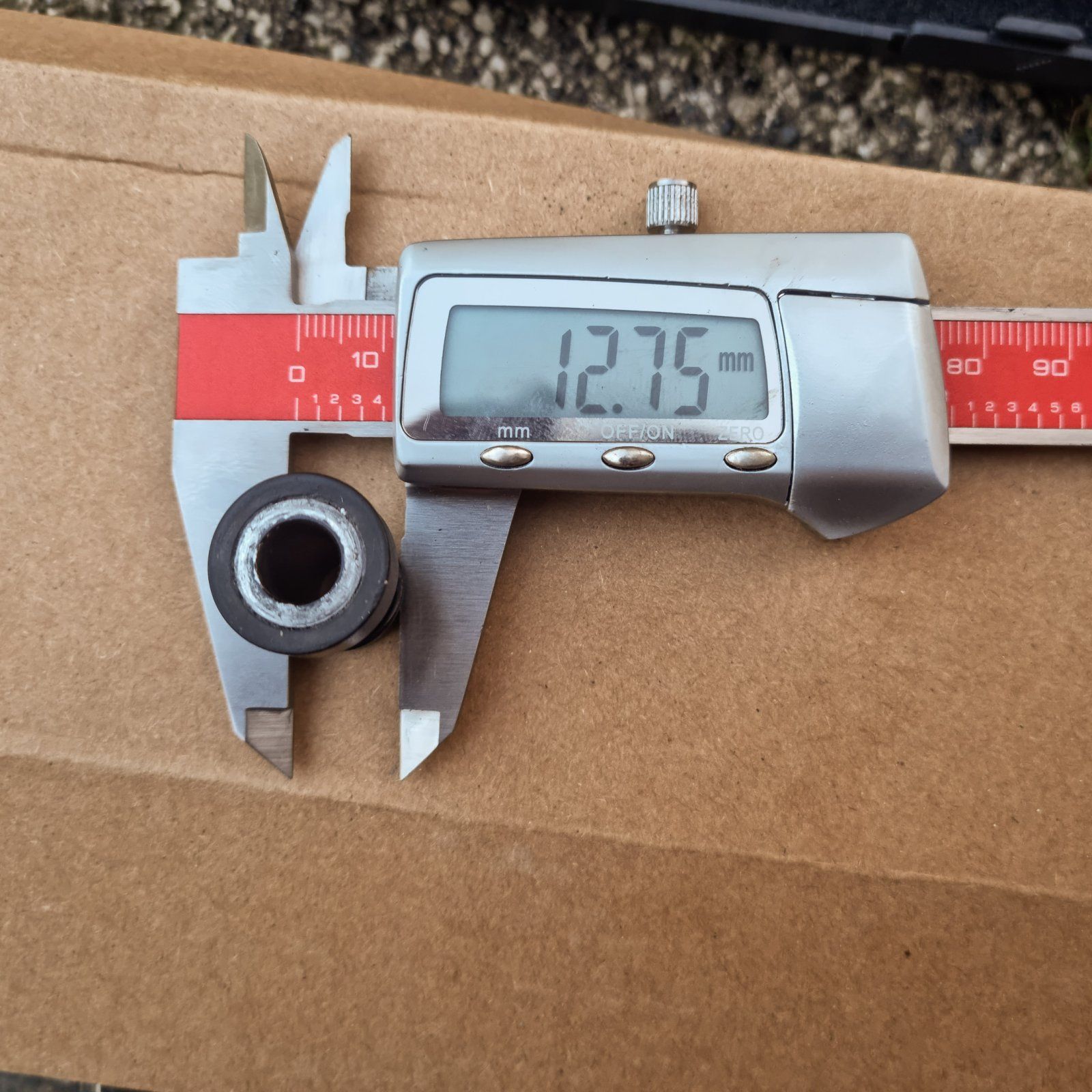

Und hat auch einen minimal anderen Durchmesser oder ist das ein Messfehler (habs aber mehrfach wiederholt):

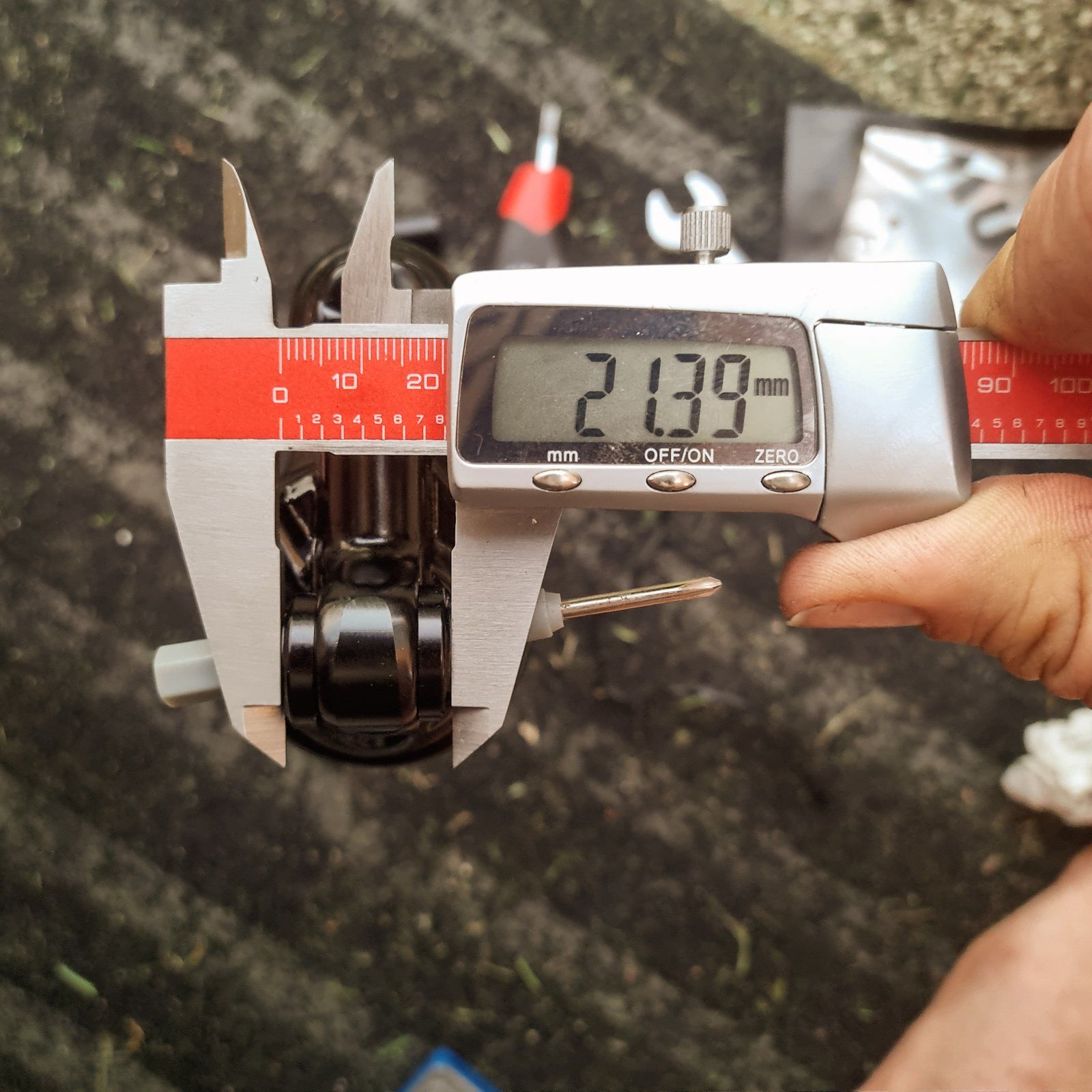

Die Dämpfer selbst haben auch andere breiten an der Aufnahme:
