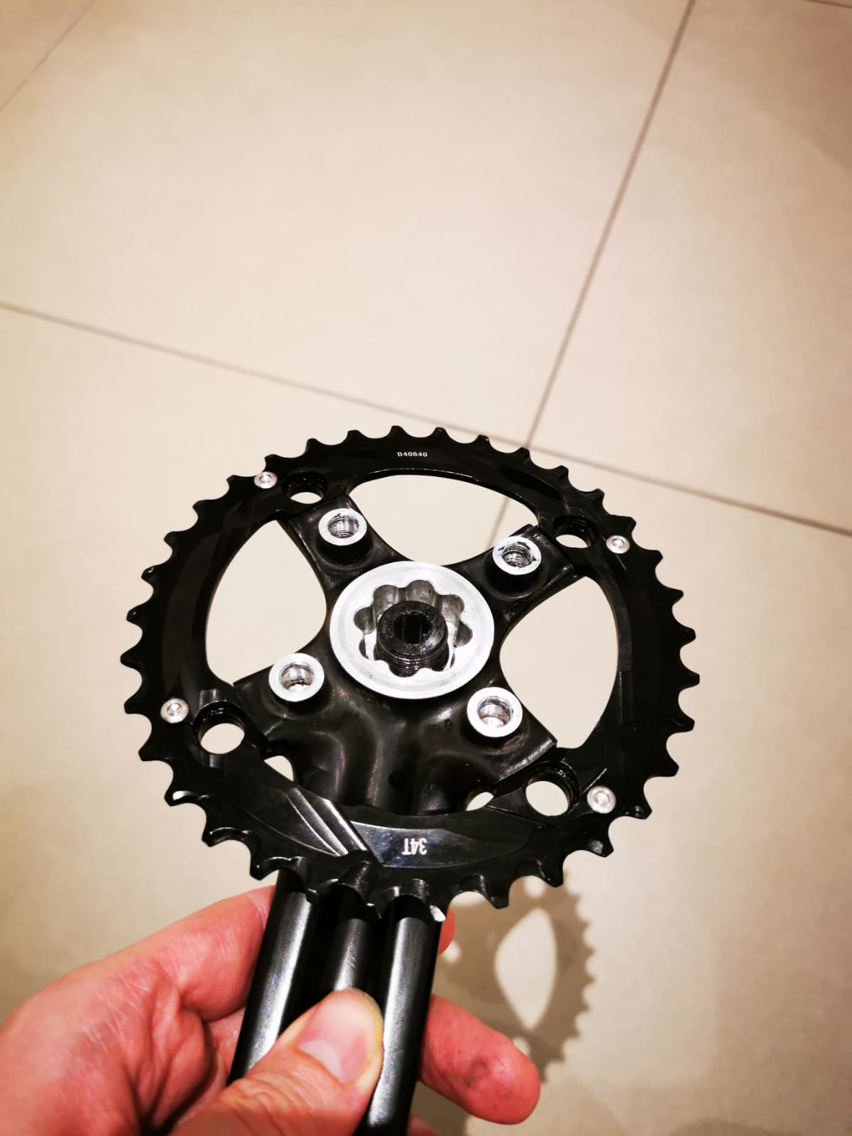

Die Kurbelgarnitur so zum kaufen finde ich nicht. Und ich nehme an, ich kann auch einfach die Kettenblätter tauschen. Aber da ist mein Problem. Wenn ich den Namen der Kurbelgarnitur ansehe, sehe ich dort: 36/22. Also nehme ich an, das heisst 36 und 22 Zähne, oder?
Wenn ich jedoch die Kettenblätter an meinem Bike anschaue, finde ich dort folgende Beschreibung darauf:
Grosses Blatt
34T 10SPD TRUVATIV 2x10 104BCD
34T S1 104BCD49
49CL
(Ich habe hier 34 Zähne gezählt)

Was ich nicht verstehe: Warum steht beim Kurbelarm 36/22 und in wahrheit sind da 34/22 Blätter drauf? :/
Kann ich das so bestellen und es passt?

104BCD ist der Schlüssel. Kettenblätter mit diesem Befestigungsmaß sollten passen. Selbst von Shimano, wobei man bei den Modellen mit dieser Plastekomponente am Innenrand gegebenenfalls an den Kettenblattschraublöchern was wegfeilen müsste.
Da steht Singlespeed, bedeutet, das ist ohne Schaltrampen, funktioniert dann nicht so toll, such dir eins für Mehrfachblätter, sind die meisten, du hast dir zielsicher das seltenere rausgesucht.
Danke Euch für den Input. Ja, da hätte ich keine Freude dran gehabt. :)
Also suche ich ein Kettenblatt mit 34 Zähnen, 104mm Lochkreis, 2 Fach, 4 Löcher symetrisch, 10-Fach.

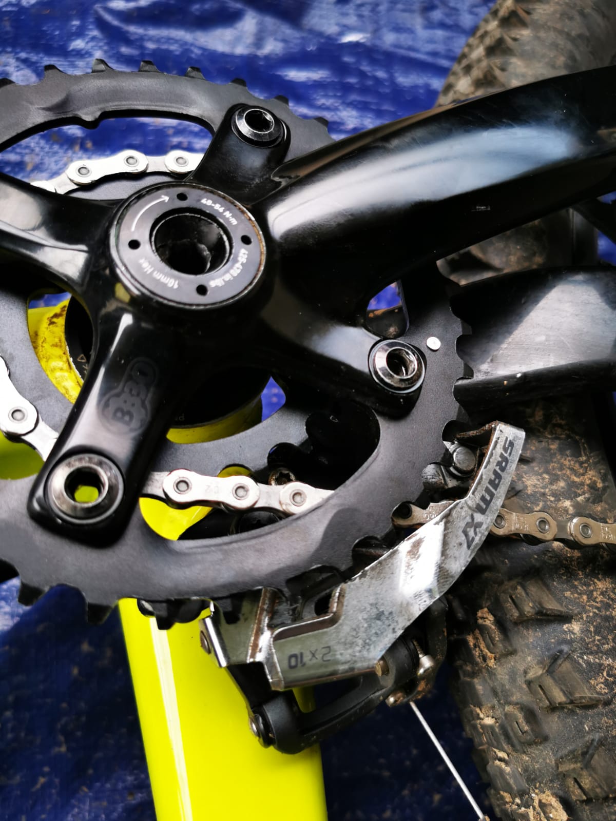

Hallo zusammen
Sorry das ich mich so lange nicht gemeldet habe. Ich wollte zuerst das bestellte ausprobieren. Das habe ich nun gemacht, und es passt nicht.
Vorher war es ein 22/34. Problem --> Ich finde kein 34t 2x10 104mm. Deshalb habe ich als grosses ein 36t 2x10 104 gekauft.
Es funktioniert auch, wenn man nicht genau hinschaut. Wenn man genau hinschaut sieht man eine leichte kollision zwischen grossem Kettenblatt und dem Umwerfer. Das Problem ist, ich kann den Umwerfer nicht höher stellen da es ein Sram X7 2x10 S3 direct mount ist. Jetzt bin ich aufgeschmissen und stehe wieder am Anfang. :/

Sehe da jetzt nicht so die Schwierigkeit, was zu finden. Gut, günstig ist was anderes aber dafür hast Du dann auch was Gutes:
https://r2-bike.com/RACE-FACE-Kette...MIodHvvdnMhgMVC6hoCR1rIQdZEAQYASABEgJ5EfD_BwE
oder hier:
https://www.bike24.de/p1152106.html?sku=550573
Wobei man schauen muss, ob 11-fach Blatt mit 10-fach Kette funzt:ka:. 9-fach Blätter mit 10-fach Kette gehen auf jeden Fall.
OK, suboptimal und teuer und fehlt ein Zahn:
https://www.bike-discount.de/de/truvativ-kettenblatt-mtb-33t-3x10-104mm
Hier etwas günstiger:
https://www.bike24.de/p145047.html?sku=178528
Teuer aber akzeptabel:
https://www.bike-discount.de/de/sram-gx-kettenblatt-2x10-fach-104mm-alu-m-pin
Oder, ganz verwegen: Umstieg auf 1x11 mit 34er 1-fach Blatt und 11-51er Kassette (bei ali gibt´s auch 52er Kassetten)

Guten Abend
Ui, das macht mich noch fertig. Kettenblatt erhalten, eingebaut, ausprobiert. Schaltet sauber, tip top. Ach was ist denn das, das eier rum! Dachte zuerst das sei verbogen zugeschickt worden. Aber nein, das Problem ist, das es auf den Bolzen aufliegt und ich hatte das bei der Montage nicht gesehen.
Ich schleif die morgen einfach ab und gut ist. Sollte man einen Bolzen montieren, damit die Kette nich zwischen Kettenblatt und Kurbel eingequetscht werden kann? Oder ist das eher nice to have?
Gruss Black
🤔ok, hatte gedacht, dass Du evtl. das KB ,,falsch" herum montiert hast, also mit dieser ,,Orientierungsnase" auf der Innenseite des KB nicht auf Höhe des Kurbelarms. Aber das scheint zu stimmen. Offenbar scheinen RaceFace Kurbeln ein klein wenig schmaler zu sein an der Kettenblatt Aufnahme bzw. zum Ende hin schmaler zu werden🤷🏻‍♂️
Deine KB-Aufnahme bleibt bis zum Rand gleich breit.
Das könnte der Millimeter sein, der bei Deiner Kurbel zu viel ist🤷🏻‍♂️
Ja, scheint so. Ich habe die Nieten nun rausgebohrt und werde es dieses Wochenende wieder montieren. Danke für Deine Recherchen.
