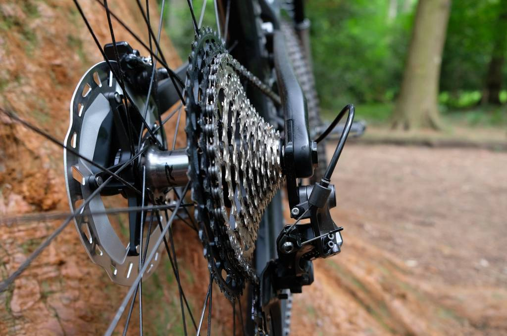

Prüf bitte mal, ob der Schaltzug hinten richtig verlegt ist.
Das war bei mir der Grund.
Er wird dicht an den Speichen eingefädelt und läuft dann im Bogen nach aussen.
Ich glaub es nicht ! Das war der Fehler ! :D Vielen Dank. Das Kabel war falsch rum eingezogen. Ist schon krass, das sowas eine Werkstatt nicht weiss. So ein Kleiner Fehler mit fatalen Folgen. :oops:
Dicht an den Speichen? Das verstehe ich nicht. Kannst du evtl. erklären, was genau damit gemeint ist?

Dann schau in das Shimano Manual!
Der Zug wird von hinten gesehen links um die Zugschraube gefädelt ,zumindest im 8100 Schaltwerk und geht rechts herum raus.
Da hätte man auch näher zur Kassette schreiben können.
Vielen Dank für die freundliche Erklärung und entschuldigt bitte meine blöde Fragerei. Nun habe ich es verstanden.
