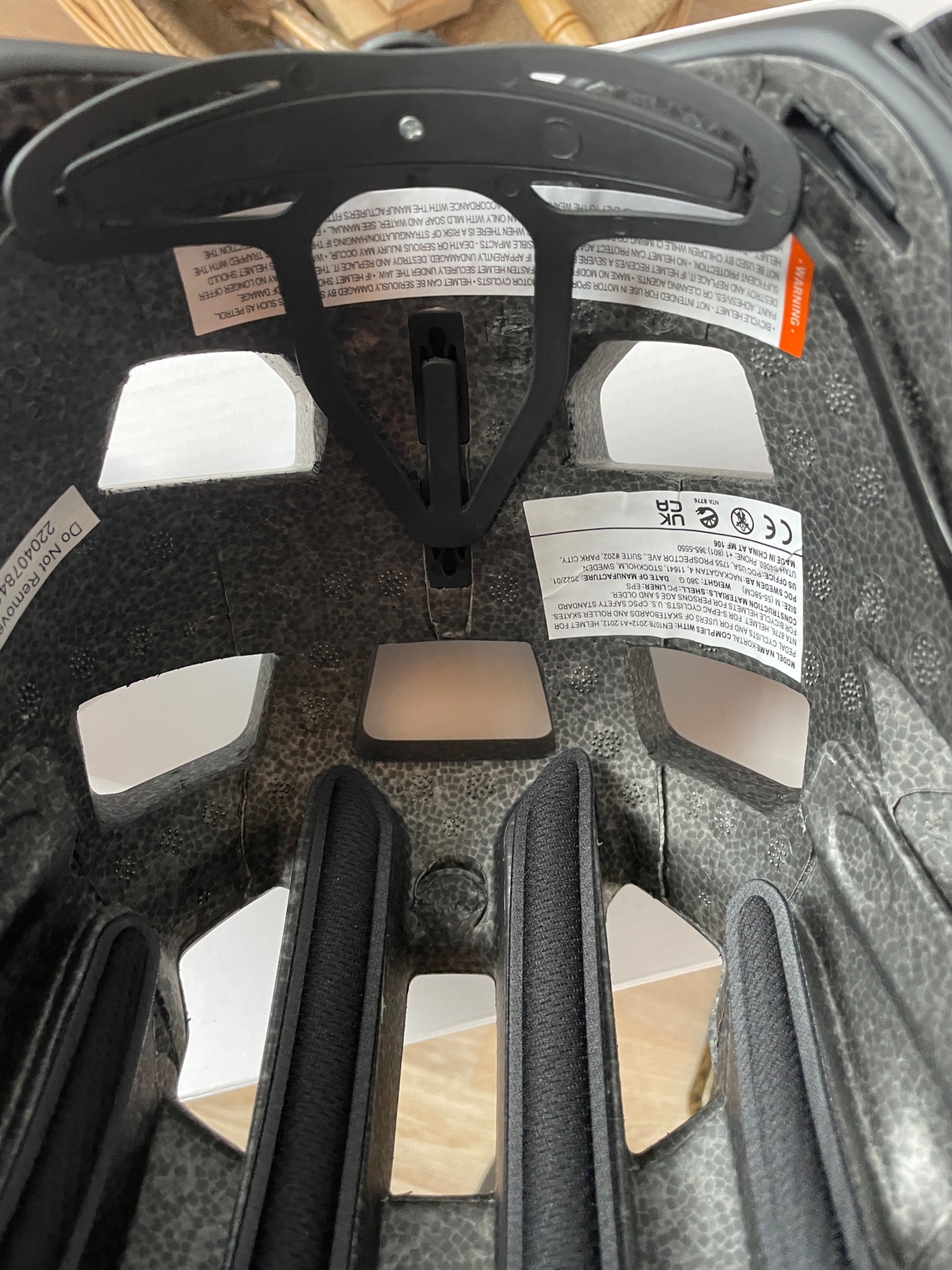

Gibt es jemanden, der wie ich das gleiche Problem hatte, dass der Helm die Brille nach unten drückt und diese so zu fest auf der Nase sitzt?
Irgendwie ist es bisher bei allen meinen Helmen so gewesen, dass die Brille (in diesem Falle eine Oakley Jawbone) vom Helm nach unten gedrückt wird und das obwohl ich die Einstellung des Helmes schon so vorgenommen habe, dass die Front maximal hoch sitzt. Leider ist es bisher bei allen meinen Helmen so gewesen und ich habe die Befürchtung, dass mein Kopf einfach komisch geformt ist aber ich habe noch nicht alle Hoffnung verloren.
Bei der Google beim IXS Fullface ist es sogar so, dass die Atmung dadurch negativ beeinflusst wird und das nervt. Am Traileinstieg stell ich den Helm so fest, dass er gut sitzt aber bei der ersten Landung rastet er wieder in meiner Stirn ein. Hier ist es extrem nervig, da ich meist auf so ruppigen Strecken unterwegs bin, dass ich nicht einfach mal alles wieder nach oben drücken kann. Oder liegt es an meinen Brillen? Die Fox Vue Goggle ist vielleicht zu hoch? Kann man da irgendetwas adaptieren?
