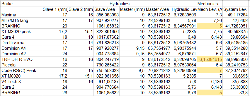

Ich habe hier eine Tabelle, ich hoffe es ist in Ordnung die hier zu zeigen. Wurde hier mal im Forum gepostet.
Aber mMn ist es den Aufwand nicht wert, Hayes und Hope ("Haype"?) zu verheiraten.
neeee.... hoyes :D
das ist die tapete die @Maffin_ in dem von mir genannten faden gepostet hat. die ist m.W. zwar korrekt, aber ggf. nicht mehr auf dem aktuellsten stand der vollständigkeit. ich hab die im zugehörigen thread verlinkte tabelle leider weder vernünftig screenshotten noch anderswie hier zur ansicht bereitstellen können
aber hope hat 18/16 nehmerkolben und 11,5mm geberkolben, die hayes hat 17/17 nehmerkolben und 9,08er geberkolben. der durchmesser des gebers der hope ist aber auch in der tabelle mit fragezeichen bzw. nochmal zu verfizieren beschrieben.
ich hab eben versucht, meinen im verbauten zustand zu messen. mission impossible. aber mit messschieber, daumenpeil etc. komm ich definitiv auf 10mm oder eher mehr
