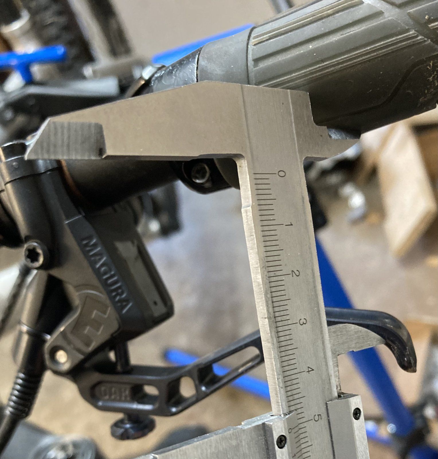

Ich hab gerade mal gemessen: in der engesten Hebeleinstellung der DH-R Evo Geber sind es von der Griffmulde am Hebel bis zum Lenkergriff (so wie oben auf dem Foto gemessen) ca 5cm. Der Druckpunkt liegt ca 2,5cm vom Lenkergriff entfernt. Allerdings habe ich wie PORTEX77 andere Bremszangen dran hängen, in meinem Fall Hope V4 mit Symion Dichtungen. Das dürfte für einen anderen Leerweg und auch ein anderes Druckpunktgefühl sorgen als im Original.
Das sollte alle Hebelwege um den Faktor 1,13 verlängern (911/804) ;-)
