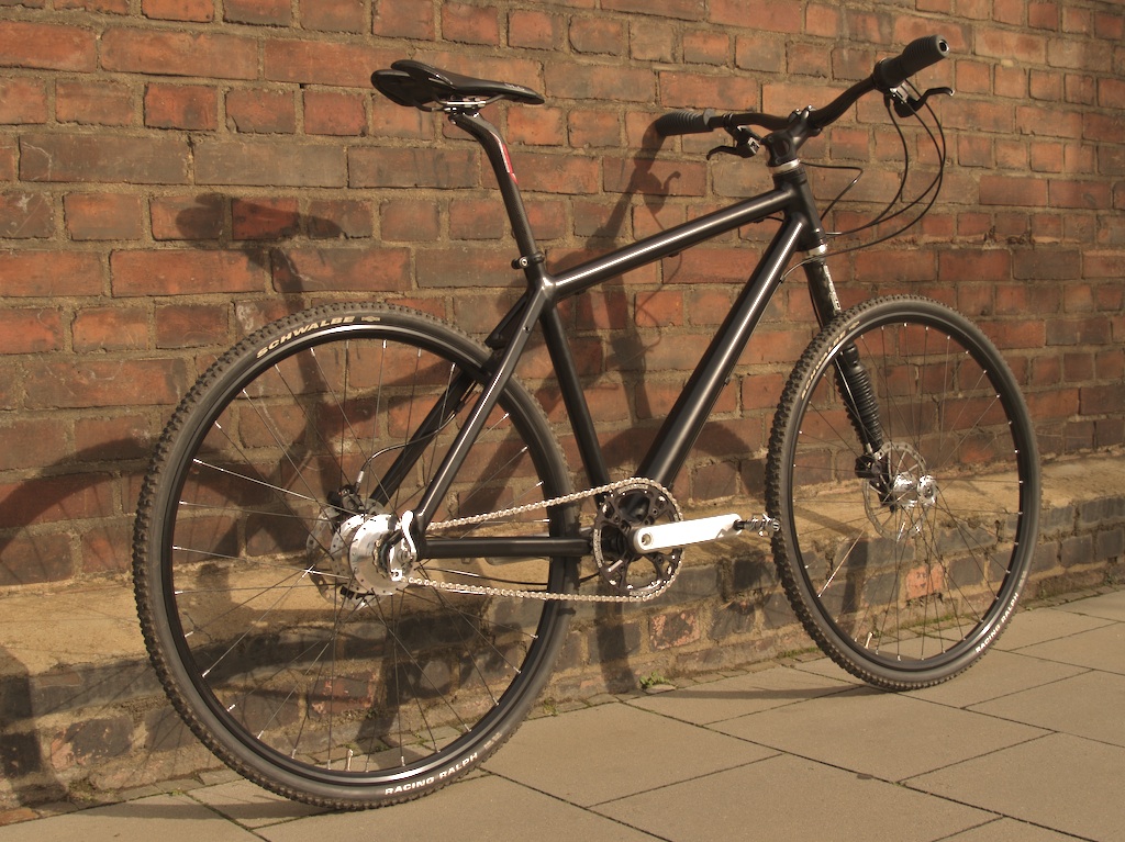

naja, ist zwar kein richtiger leichtbau aber....
11,2kg
Die Kurbel finde ich immer wieder interessant. Hat das Innenlager normale Maße, so daß man die Kurbel auch an einem anderen Rad fahren könnte, oder hat CD in da Excentergehäuse auch noch ein ein Speziallager eingebaut?
Hi,
der Exzenter ist einen Spezialanfertigung und einzigartig:D
Die SI-Kurbel hat eine hole Aluminiumachse mit Übermaß.
Da raus folgt ein sehr viel größeres Widerstandsmoment gegen Biegung und macht die Kurbel zur Steifsten Kurbel der Welt :cool:
...das ist der Cannondale 1FG-Rahmen, den ich auch fahre. Der wurde ne zeitlang in unbehandelt (raw) ausgeliefert (siehe meine Fotos). Kann man dadurch relativ einfach Pulvern/Eloxieren/Lackieren.
Cheers,
Dan
