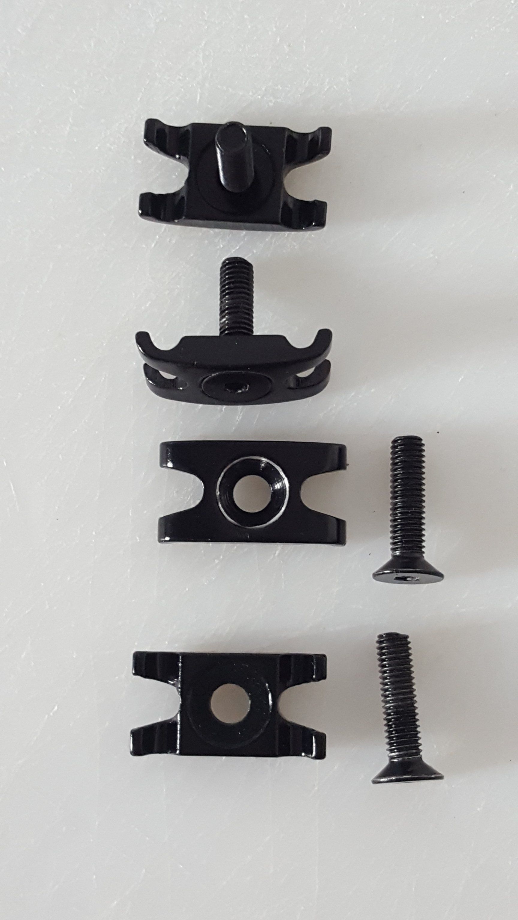

  • Kennt jemand geschraubte Zughalter für die Bremsleitung, wie an meinem Nicolai?
  • Kann man die internen Züge vernünftig spannen? Klappern die? Da muss ich wahrscheinlich noch mal mit dem Rahmen bauer reden.

@BigJohn Dein Rad gefällt mir optisch sehr gut. Ich hatte schon ein Gespräch mit MiTech, sie haben mir auch direkt zu einer 140. Gabel geraten. Die internen Leitungen können nicht gespannt werden, ich werde also alle Leitungen extern verlegen. Ich hatte vor die Leitungen wie an Deinem Rad zu verlegen. Allerdings wollte ich die Sattelstützenleitung auf dem Unterrohr verlegen, wo sie dann allerdings mit dem Flaschenhaöter kolidiert. Hast Du Probleme mit Deiner Verlegung der Sattelstützenleitung? Ist die Biegung zu hoch, so dass der Zug schwergängig läuft? Kommst Du mit dem Fuss an die Leitung?
MiTech hat auch Aluleitungshalter. Wenn Sie ähnlich den Halten an meinem Nicolai sind, bin ich begeistert.
Bei meinem Mi-Tech-Rad waren diese 4 stck verbaut. Da ich nachträglich die Verlegung komplett geändert habe, waren sie dann nicht mehr verwendbar, aber vom Prinzip funktionieren sie perfekt.
