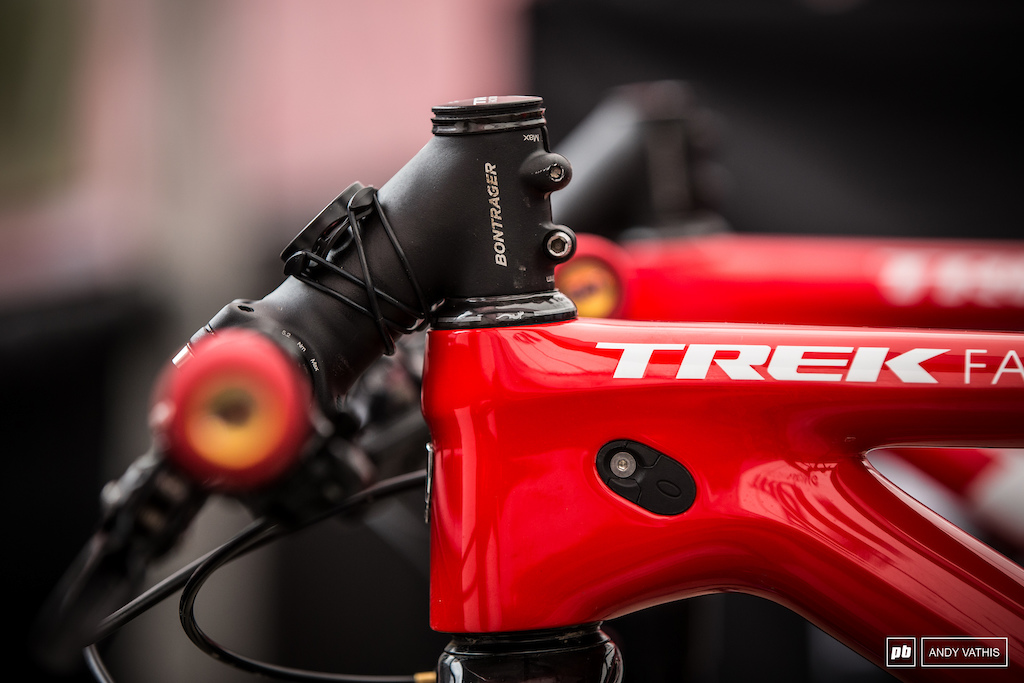

Selbstverständlich kannst du das. Spacer unter dem Vorbau entfernen, Vorbau mit Winkel drehen damit der nach unten zeigt, Vorbau mit einem größeren Winkel nehmen, Lenker mit weniger Rise usw. Es gibt verschiedene Möglichkeiten sportlicher auf dem Bike zu sitzen.
Muss natürlich nicht so extrem wie auf diesem Bild sein:
