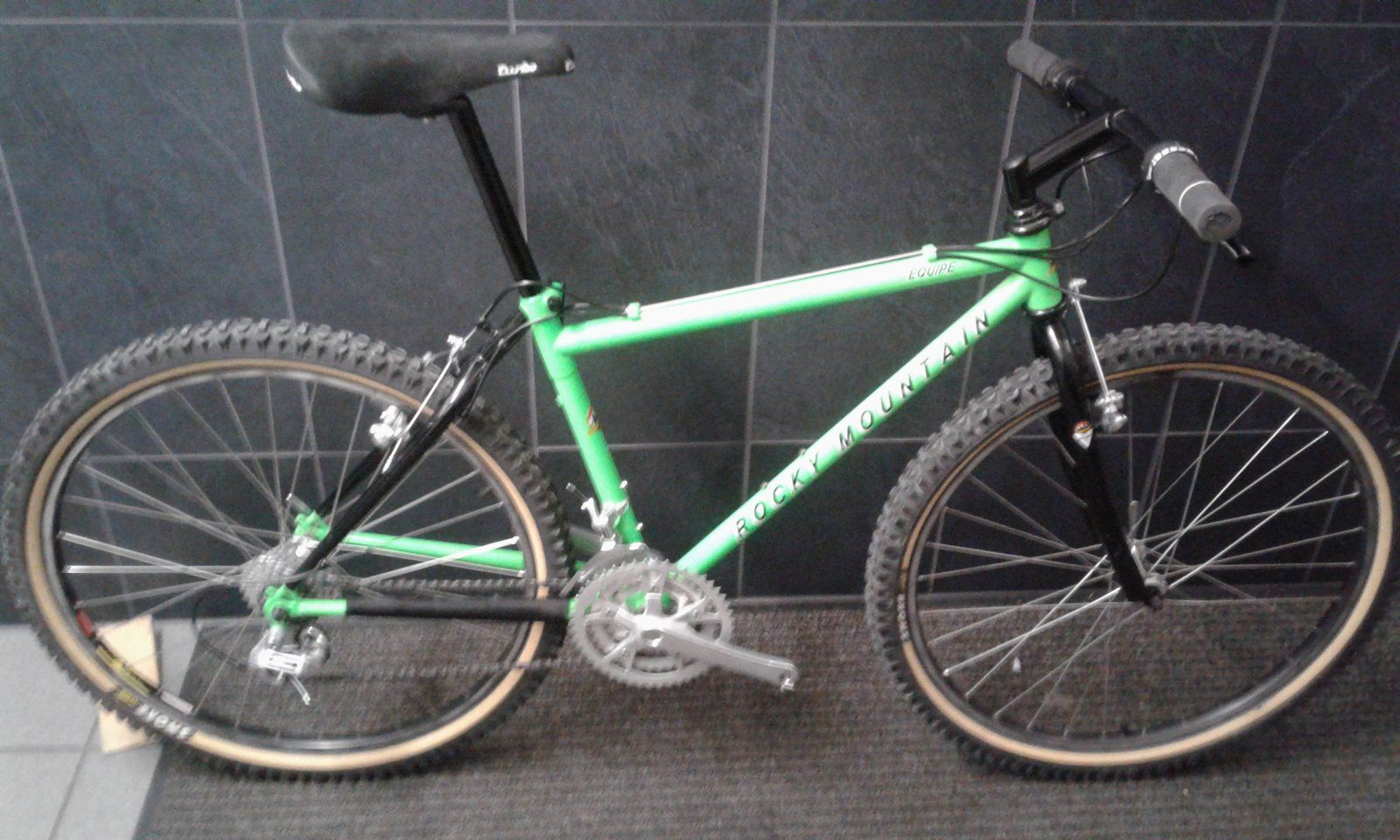

Lange nichts passiert aber jetzt ist es fertig!
Die Meisten DX Teile hab ich gegen XT 730/732 getauscht, des Gewichtes und der Optik wegen. Ne Syncros TI Stütze in 27.0 :cool: und einen farblich passenden Vette TriShock Sattel hab ich auch noch aufgetrieben.
Danke fürs mitlesen:winken:
Gruß Lucas
erstmal schönes Bike!
mich würden die unterschiedlichen Zughüllen stören, wie das Ventil hinten steht und die Ventilkappe vorne.
und ja schwarze schwarze Sattelstütze würde prima passen.

....geht auch um den ungesunden (schiefen) Stand vom Ventil hinten.
Da wandert wohl der Reifen etwas.
das problem hat mein galactic fade leider auch. schon zwei ventile hab ich mir abgerissen :heul:
ein tipp, wie man das problem dauerhaft abstellen kann wäre absolut spitze...
Meist ist die Kombi aus Felge und Reifen unglücklich. Anderen Reifen probieren!
Hab ich bei Mavic 317 und Conti Vertical Pro auch gehabt ...
Mit Ritchey Vantage Felgen hatte ich das Problem nie und bei Spengle Laufrädern benötigt man meist rohe Gewalt um den Reifen wieder runterzubekommen o_O
