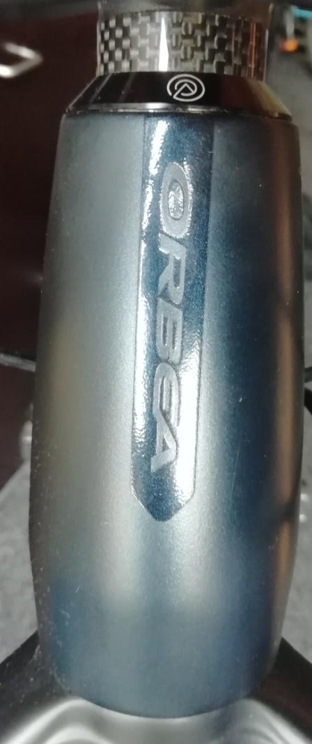

Zufällig steht hier ein Alu Occam von 2020, das Steuerrohr.
Sowas mit den eingepressten Lagerschalen bei IS habe ich hier im Forum bei einem Cube oder so gesehen. Wenn das von Anfang so war, wird das Orbea gemacht haben, vielleicht gab es bei Orbea eine Lagermangel oder einfach Kosten sparen durch Billigteil. Wenn nach entfernen der Schalen die unbeschädigten IS Laufbahnen zu Tage kommen, wäre ja alles gut.
Ändert nicht daran, das das IS ist.Allerdings is deines ein Acros Steuersatz, laut Orbea beim H30 ein FSA.

Der Lagersitz des IS41 Lagers war ausgeschlagen oder wie auch immer beschädigt.
Und da es scheinbar tatsächlich auch ZS41 gibt (war mir auch neu) wurde dann halt ein ZS41 als Rettungsmaßnahme da rein gebastelt.

Die Demontagespuren innen im Steuerrohr können auch vom Entfernen eines IS Lager kommen. Ich habe selbst so einen Kandidaten bei dem das IS Lager bombenfest im Rahmen sitzt und immer ein bzw. aus gepresst werden muss. Laut Hersteller soll das aber so...
Das ist das Lager!Den Kugelring oben
Aber nicht die Lagerschale und somit kein ausschalgen.Das ist das Lager!
Das dürfte laut S.H.I.S aber trotzdem nicht ohne mechanisches Nachbearbeiten passen:Und da es scheinbar tatsächlich auch ZS41 gibt (war mir auch neu) wurde dann halt ein ZS41 als Rettungsmaßnahme da rein gebastelt.
Wenn da was nachbearbeitet wurde, dass die ZS-Schalen passen sind die Lagersitze eher nicht mehr intakt, oder?Wenn nach entfernen der Schalen die unbeschädigten IS Laufbahnen zu Tage kommen, wäre ja alles gut.
