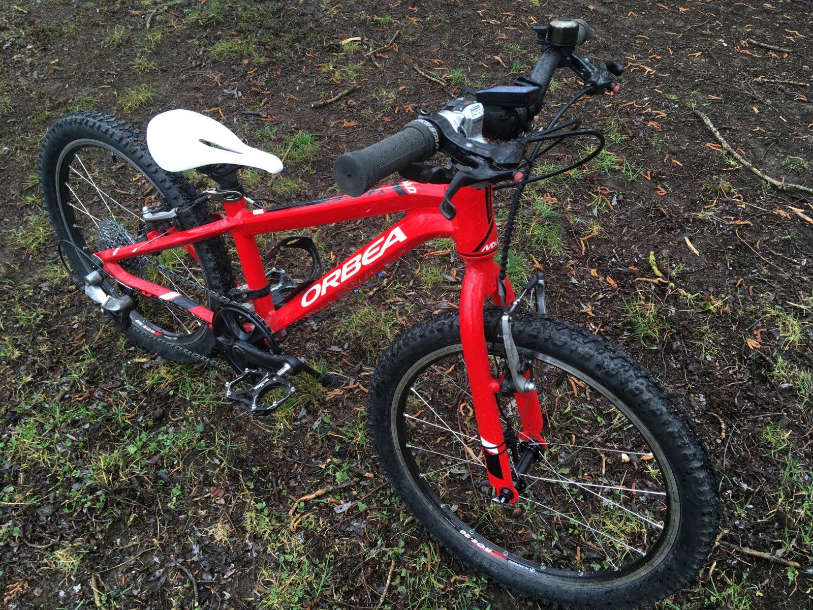

Habe den Rahmen auch vergeblich gesucht und soeben ein Orbea MX 24 in den Kofferraum geladen. 190 Euro habe ich bezahlt.
Werde nun noch in einen Satz Rocket Ron in 2,35 Breite investieren.

Ok für den Anfang. Wenn’s etwas länger und/oder ambitionierter bergab geht sind Felgenbremsen für Kinder einfach nicht ideal….
Der Junior möchte eh noch ne Federgabel drin haben. Das hab ich mir in dem Zuge überlegt....
Was für Gabeln sind empfehlenswert?
da du jetzt auf Canti-Sockel angewiesen bist kommen halt nur alte Gurken in Frage. Am ehesten dann eine Manitou Skareb.
Die müssen aber zwangsläufig zum Service da mittlerweile um die 15 Jahre alt.
Mit neuer Gabel eröffnet sich dann ja die Möglichkeit, auf Scheibe umzurüsten. Dann können auch die Laufräder mit 36 Speichen, Nicht-Hohlkammerfelgen und Schraubkranz ersetzt werden, damit dann natürlich auch die Schaltung. Hab ich alles gerade an einem MX20 durch (nur Bremse hab ich durch XT v-Brake ersetzt, weil mir auch die Disc Aufnahme an der Gabel fehlt. Ach, und vielleicht noch andere Pedale dran.

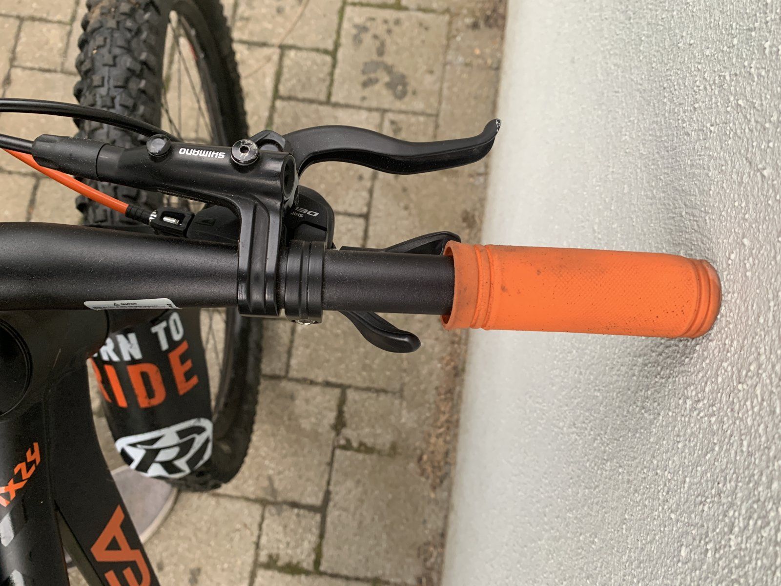

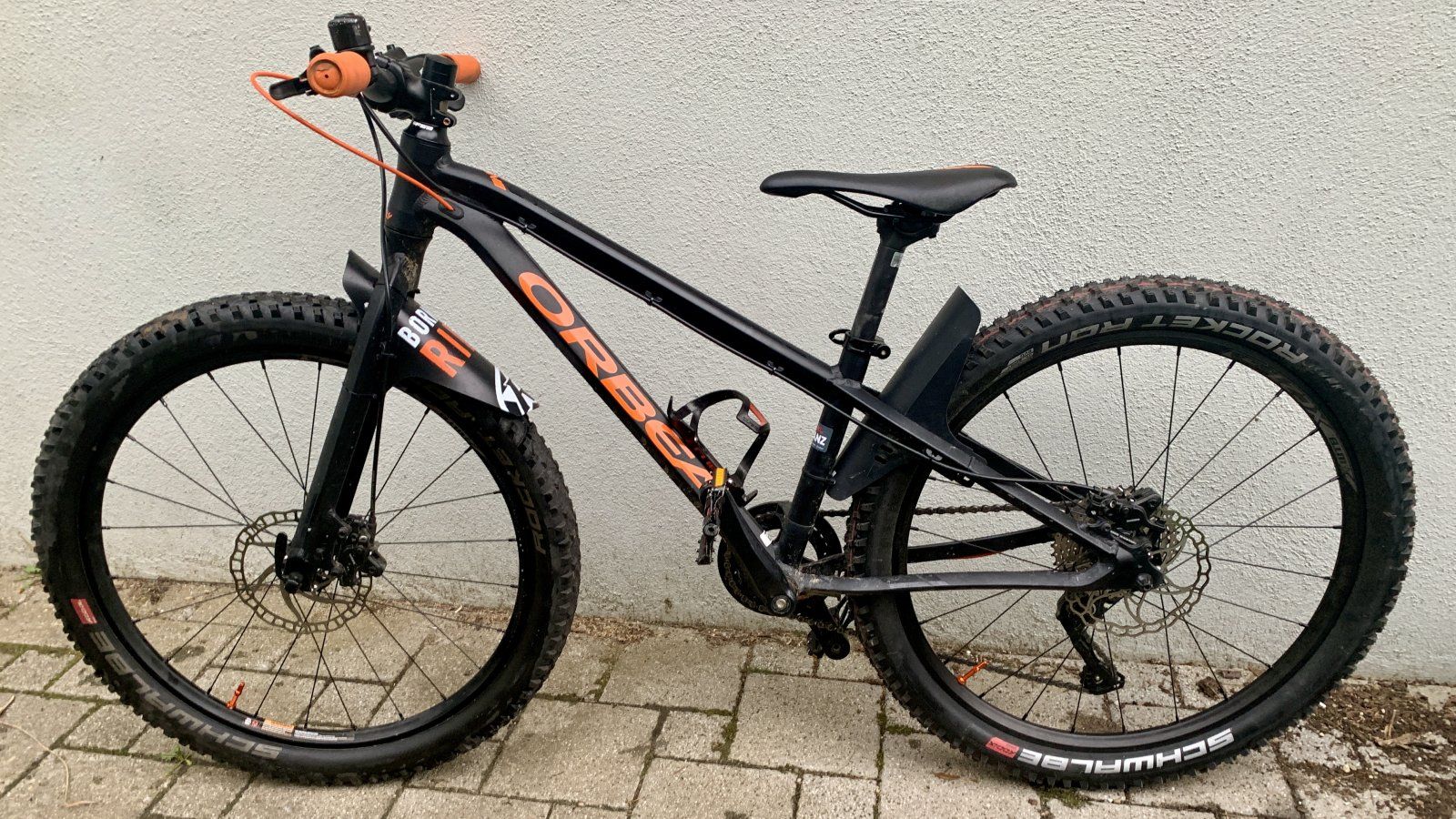

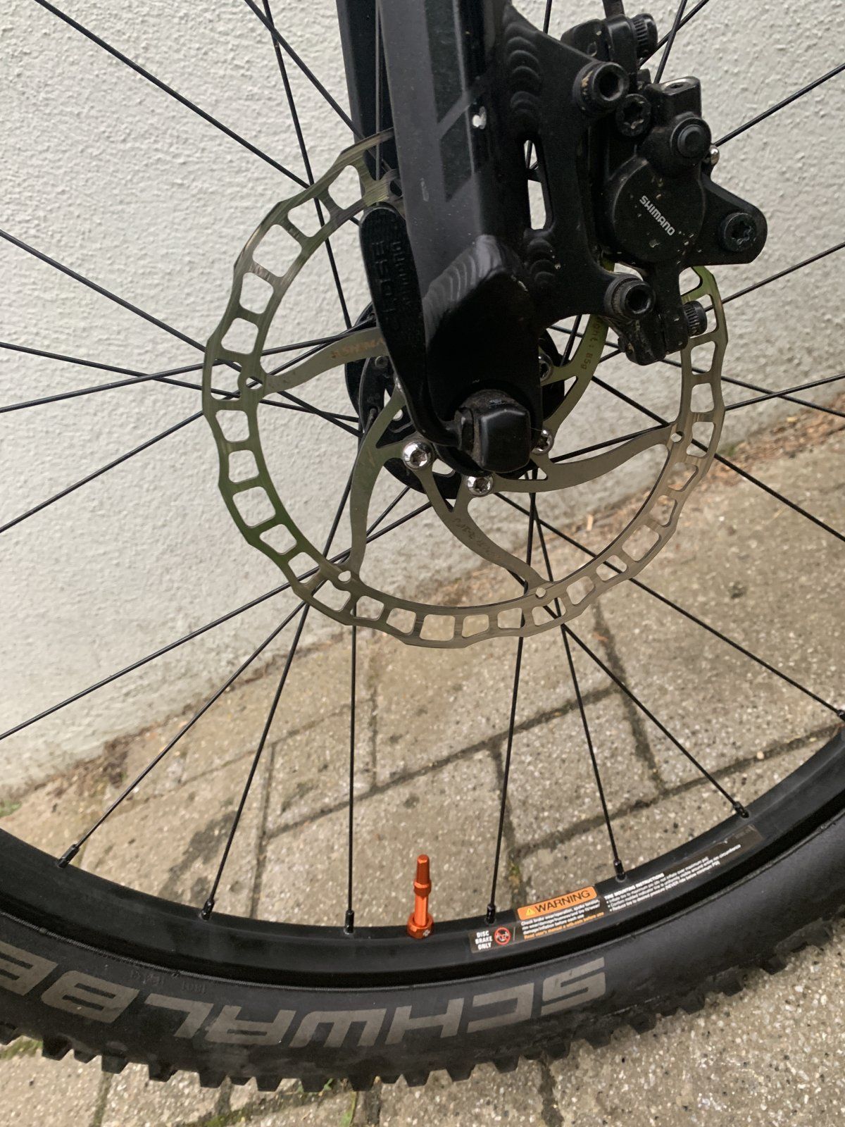

Habe gerade das 20er Orbea TEAM DISC durch ein MX 24 TEAM DISC in derselben Farbkombi ersetzt. Danach hatte ich wirklich Glück und konnte hier im Forum einen VPace LRS ergattern. Es sind Rocket Ron 2.3 tubeless montiert. Die passen ohne Probleme in den Orbea Rahmen. Am wichtigsten sind natürlich die orangenen MucOff Ventile ;)!
Kostenloses Tuning: Die Hydraulik-Bremsgriffe soweit nach innen verschieben und nah an den Lenker stellen, dass der Junior sie wie Ein-Finger Griffe bedienen kann.
Das Gewicht hat sich von über 12 auf 9.8kg verringert. Aus meiner Sicht ein vertretbarer Aufwand für ein schickes Ergebnis - gerade wenn man die Neupreise der etwas besseren 24 Räder betrachtet.
