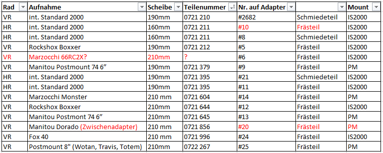

da mir die originalen Unterlagen sehr lückenhaft erscheinen versuch ich grade die Adapter nochmal alle zusammenzutragen.
Status:
mir fehlen aber ein paar Infos... das was Rot ist genau genommen.
Jemand eine Idee dazu?

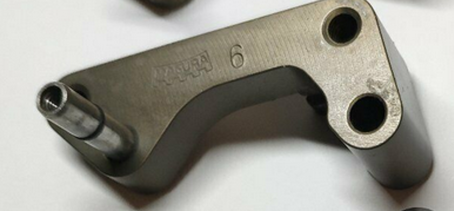

Insbesondere der Adapter #6 scheint ein Mysterium. Das es diesen gibt scheint mir real, er liegt hier in Hardware vor mir. ;)
Wofür ist der?

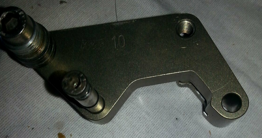

Auch Adapter #10 und #20 werfen mir noch Fragen auf.
