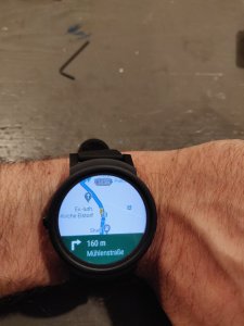

Genau. Ich kopple die verlinkte Uhr TicWatch E mit meinem aktuellen Android Telefon. Mittels der telefon App "Wear OS" über Bluetooth.
Dann erkennen einige Apps, dass eine Uhr verbunden ist und geben einem Optionen für diesen zweiten Bildschirm / erweiterten Sensoren. Die Darstellung erfolgt in der Regel allerdings auf Grund der geringen Displaygröße und Rechenleistung stark eingeschränkt.
Die zusätzlich zur Offroad (GPX) navigation verwendeten Apps sind:

Beispiel Google Maps
