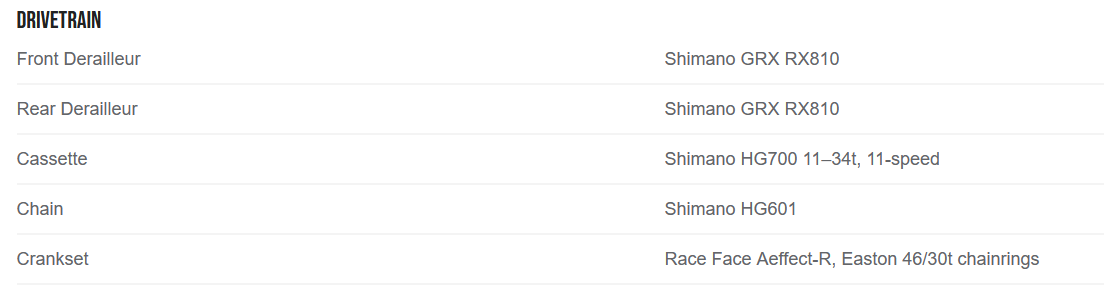

Frage, da es nicht einfach ist mit Achsen, Kurbeln, Lagern..... und um ganz sicher zu sein:
Eine GRX 820 1x12 braucht für die original Kurbel im Set ein Road Tretlager, also 68 oder 72 mm? Richtig?
Wenn mein Rahmen aber ein BB92 Tretlager hat passt die Shimano Kurbel nicht - welche passenden Kurbeln kommen dann in Frage?
A) Soweit ich das googeln konnte wohl ein Narrow-Wide Kettenblatt mit Kurbel !?!?
B) Wie lautet die zugehörige Achsbreite einer passenden Kurbel bei Boost/ 1x12 mit BB92?.... bzw. wie wird die passende Achsbreite beschrieben?
Scheinbar gibt es geeignete Race Face Kurbeln - die aber nur maximal 38 Zähne haben. 40 wäre mir eigentlich lieber.
C) Welche Firmen bieten noch Kurbeln für GRX 1x12 boost +BB 92 an?
vielen Dank für Aufklärung.
