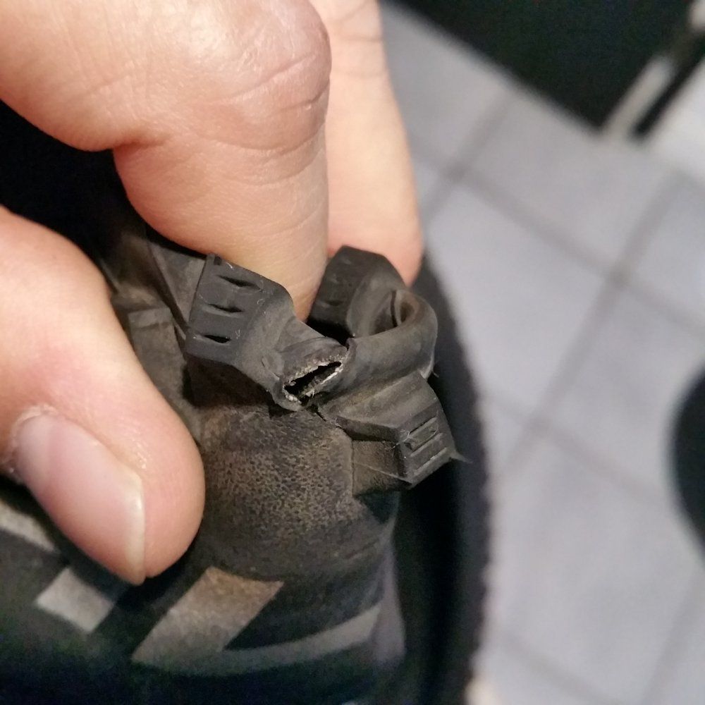

Hallo Leute,
mein twenty niner Rocket Ron Lite SKin Reifen * hat ein relativ großes Loch, insfoern würde ich gerne euren Rat hören ob der Mantel gewechselt werden sollte. Ich fahre ihn mit 2,5 -3,5 Bar damit der Rollwiderstand gering ist, daher recht viel Bar falls das jemanden interessieren sollte.
Schaut euch bitte mal das Foto an und bewertet das. Der Schlauch * drückt sich schon etwas raus, insfoern ist der Sachverhalt wahrscheinlich relativ eind eutig.Ich frage auch nur deshalb weil mein SKeen bzw. der Mantel erst 3 Monate jung sind.
Ich denke ja, dass man ihn wechseln sollte aber will auch nicht unnötig Geld ausgeben also her mit einem Rat :)
20151114_102747.jpg 20151114_102830.jpg20151114_102737.jpg20151028_144744.jpg 20151028_144753.jpg
Danke!

Es duerfte auch mit einem Pannenschutzband funktionieren.
Die Frage ist, was Du damit fahren willst. Im heimatlichen Wald hinterm Dorf wuerde ich sagen OK (mit einer der genannten Reparaturmassnahmen), vor dem Start zu einem Alpen-Cross lieber erneuern ;)
vielen Dank für die zahlreichen Antworten. Ich habe auch 2 Paar ganz neue snake skins rumliegen, insofern werde ich die wohl dran machen "müssen". Auf Pannenband mit schlechten ROlleigenschaften habe ich keine Lust, dann lieber Snake Skins die ca 100g schwerer sind.
Die Lauffläche mit 67 EPI ist hoffentlich pannensicherer als die Liteskins mit 127 EPI.
Die Frage kann ich seriös nicht beantworten, weil ich noch nie so ein Felgenband * benutzt habe, da es immer hieß der Rollwiderstand und das Gewicht würden die Rolleigenschaft deutlich negativ beeinflussen. Ist das deiner Ansicht nach nicht so?
Es geht doch noch um die Ausgangsfrage, ob man das Loch im Mantel flicken kann, oder den Reifen * tauschen muss, oder?? Hast Du Dir mal Dein Profil angeschaut? Machst Du Dir jetzt ernsthaft Gedanken um veränderte Abrolleigenschaften durch einen Flicken und ggf. ein paar cm Klebeband bzw. deren Gewicht im Mantel? :confused: Bist Du noch nie mit einem geflickten Schlauch * gefahren?
Ich fahre inzwischen gute 8000km mit demselben Problem an einem GrandPrix 4Seasons Rennradreifen (am VR). Ursprünglich nur mit Sekundenkleber gedichtet, nach guten 4000km war der Schlauch * durchgerieben. Schlauch * geflickt, hat seitdem bisher etwa weitere 4000+km gehalten und damit seine komplette Lebenszeit.
Machen, oder lassen, wenn's Dir unheimlich ist.
Auch beim Rocket Ron merkst Du das nicht. Wieso probierst Du es nicht einfach ? Es kostet Dich nichts. Und Du wirst feststellen daß Du nichts festellen wirst. Wir sprechen von einem Flicken der Größe ca. 7x7cm mit 1mm...das ist komplett egal.
Dein Luftdruck und geringer Rollwiderstand schließt sich gegenseitig aus. Außer Du fährst nur auf Asphalt oder Forstwege. Dann aber brauchst Du keinen Rocket Ron. Und kein MTB...
Um den Reifen * zu retten, würde ich einen dicken Flicken auf die Innenwand aufbringen, z.B. den von bonusheft vorgeschlagenen.
T.
Alles klar, ich werde einfach ein Pannenschutzband reinlegen und den Reifen * "tot" fahren, bis sich das Profil ordentlich abgenutzt hat und dann erst einen neuen Reifen * kaufen.
Danke an alle für die Tipps.

Der ein oder Andere hatte schon ähnliche Defekte und ich z.B. auch. Wenn du weiter mit Schlauch * fahren willst, dann kleb von innen einen Mantelflicken drauf, damit der Schlauch * auf der Lauffläche geschützt ist. Noch ein paar Tropfen Sekundenkleber von außen ins Gewebe damit dieses nicht weiter reißen kann und dann fahr den Mantel solang es geht weiter. Wenn der Riss größer wird, dann ist der Mantel für die Tonne, aber vermutlich wird sich nicht viel am Zustand ändern...
Wegen dem genannten Reifendruck kann ich dir nur raten es mal selbst aus zu probieren. 3,5bar bringen dir selbst auf Asphalt nur einen kleinen Vorteil. Selbst auf festen Waldwegen hast du mit unter 2bar schon einen geringeren Rollwiderstand und vor allem mehr Grip... Das Fahrverhalten auf dem Trail bei 3.5bar will ich mir gar nicht vorstellen... Hättest du den Reifen * mit 2bar gefahren, dann wäre es vermutlich auch nicht zu dem Defekt gekommen...

Zum Thema: Ich hab schon ein Stück Reifenflanke von einem alten Rennradreifen herausgeschnitten und mit Sekundenkleber über ein Loch geklebt. Ein schlechterer Rollwiderstand ist danach nicht spürbar. Letztendlich kauf ich mir in der Regel aber lieber einen neuen Reifen * wenn das Loch zu gross ist oder die Stelle wieder aufreisst.
