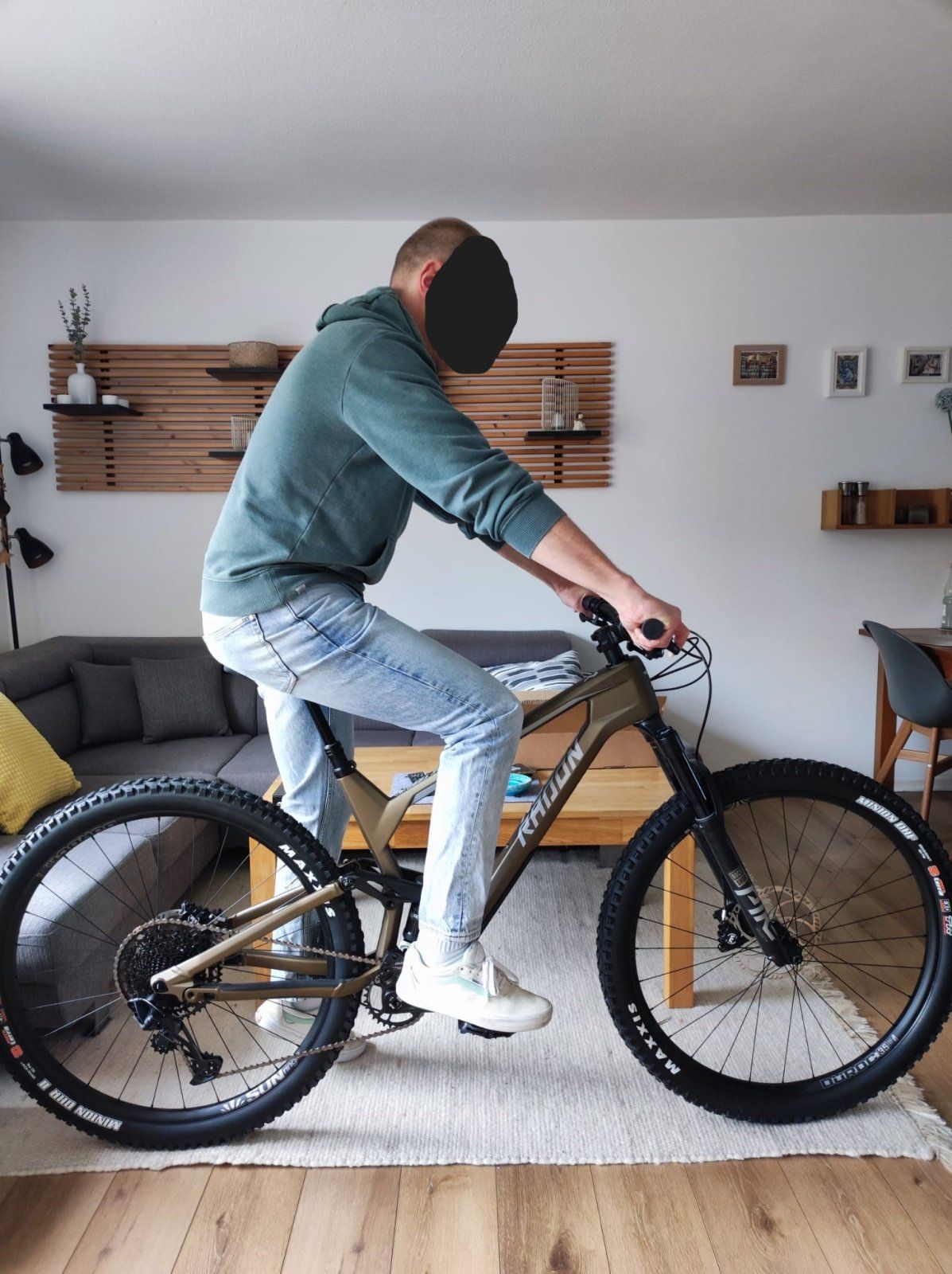

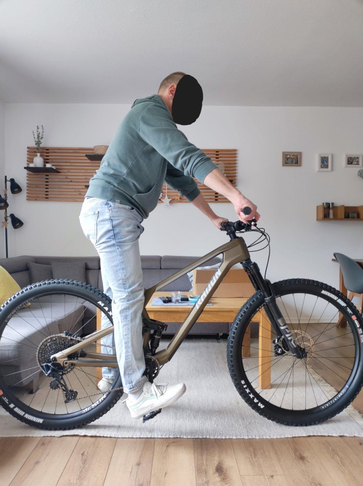

Ok. Das Rad ist heute angekommen.
Wie zu erwarten fühlt es sich beim ersten drauf Sitzen recht groß, aber nicht unbequem an.
Was sagt ihr bei den Bildern zur Größe?

Hast du noch ein Bild im stehen? für mich sieht das aber keinesfalls zu groß aus.
viel Freude damit wenn du wieder fit bist!
Edit: und sich von der Größe (Rahmen, Laufräder) erstmal erschlagen fühlen ist beim Umstieg normal. Das wird schon und da hilft nur; fahren, fahren, fahren!

Sieht passend aus, nicht zu klein nicht zu groß...soweit man das sagen ohne Fahrbilder.
Den Dämpfer mußt noch mit Druck aufpumpen, der scheint hier schon bei 80% zu sein, weshalb der Sitzwinkel in die Knie geht....
