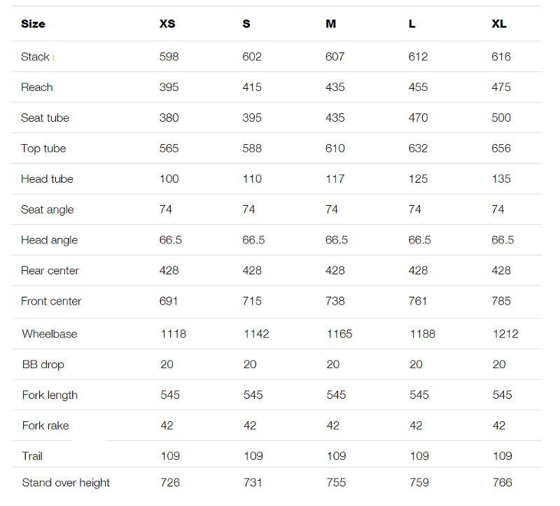

Größenempfehlung BMC Speedfox 02 Trailcrew
Registriert
15. Mai 2024
Reaktionspunkte
Reach vom L
OR und Sitzrohr von M
Das 632 OR geht bestimmt auch mit kurzem Vorbau.
Bei 83 SL wirst beim 470 Sitzrohr keine lange Dropper verbauen können. Für Flow egal, wenn es steiler und technischer wird, wäre eine Dropper mit 150-180 bestimmt besser.
Lieben Dank für deine Einschätzung! Hat mich echt nochmals zum Nachdenken (& Nachrechnen) gebracht.
Was Sitzrohr & Dropper angeht, ist meine Rechnung denn hier valide?
470 (Sitzrohr) + 215 (Reverb 150 bei max. Insertion) + 50 (Sattelhöhe) = 735
830 SL * 0.885 = 735 (Sattel zu Tretlagermitte)
als sehr knappes Höschen...
Aber falls ich auf ne OneUp als Dropper umsteige, die V2 hätte bei 150mm dann ja 183mm Höhe.
Dann sollte ich ja 2-3cm Luft haben oder übersehe ich hier etwas?
Was die Oberrohrlänge & Vorbau angeht: meintest du mit dem Vorbau der dran ist schon ok oder noch mehr kürzen?
(die Dropper Maße habe ich von http://sp00n.net/bike/seatposts/ genommen)
Ja das passt alles recht gut: 470+183 (bei 150 V2) +50= 703mm
...da hättest noch gut 30mm Luft, dann sollte sogar ne 180mm V2 passen....bei den meisten anderen Droppern sollte auch 170mm noch passen.
Alles natürlich vorausgesetzt die max. Einstecktiefe im Sitzrohr ist lang genug.
