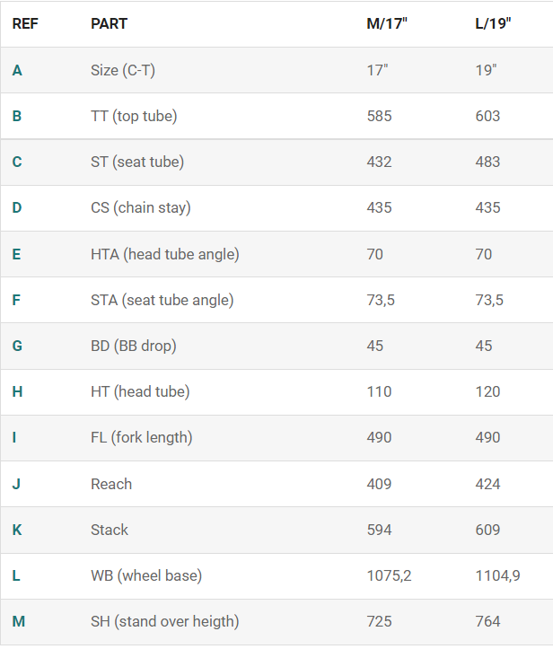

http://whitebikes.fi/bikes/xc-275-comp/
Das ist mein jetziges, billiges Rad, welches ich jedoch tausende Kilometer gefahren bin.
Dieses ist L/19", es kam mir generell immer komisch vor, da ich kaum den Lenker erreicht habe bzw. diesen nur mit drei Fingern je Hand gehalten habe und mich fast komplett durchstrecken musste, war mir da aber nie sicher ob es einfach zu groß ist oder das Rad schlecht ist.

Hier aber mal Das ist mein jetziges, billiges Rad, welches ich jedoch tausende Kilometer gefahren bin.
Danke für den Link. An was das jetzt genau lag dass es dir nicht passte ist schwer zu sagen.
Hier aber mal die Geo, auch für die Geospezialisten hier....:

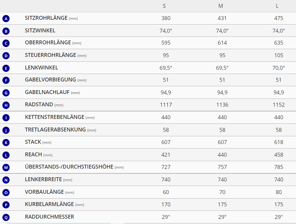

Und zum Vergleich das Giant:
So wie ich das beim White sehe hat das wohl einen 90mm Vorbau das Giant in M nur 70mm.
In Summer wäre das Giant im Sitzen also 10mm kürzer. Könnte also besser passen, wenn´s die Länge ist die dich stört.
