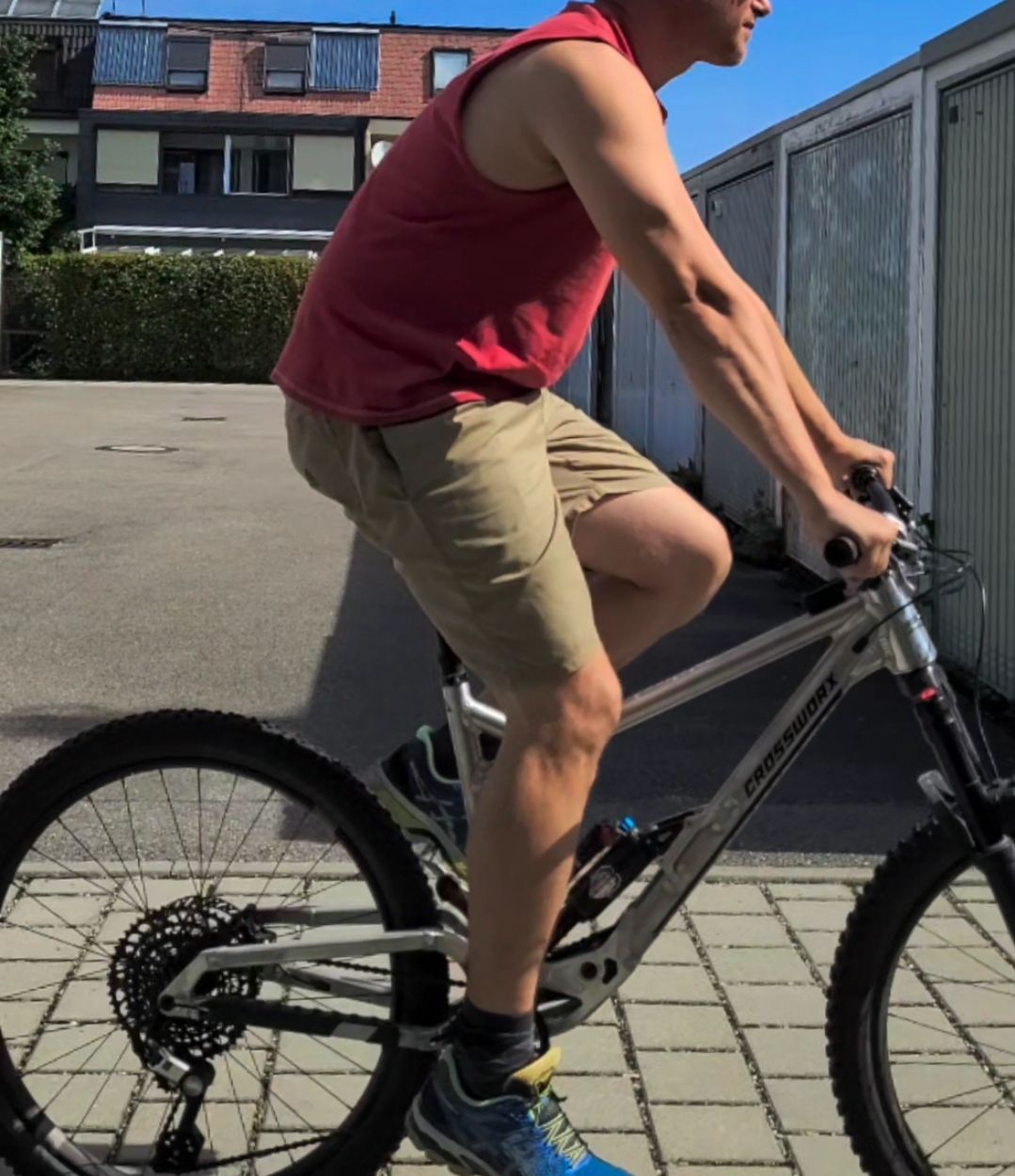

Hier mal ein Beispiel. Crossworx Dash in L.
Ich bin 1,83m SL87.
Im Sitzen wird das sehr kompakt, im Stehen super. Mir war es zu kompakt, weswegen ich den Rahmen auch verkaufe.
Ich bin 1,83m SL87.
Danke, das veranschaulicht mir die Geometrie nochmal gut. Sieht schon sehr extrem aus. Du hast dich dann quasi eher an dem für dich bequemen Reach orientiert?
Das lässt mich auf jeden Fall nochmal hinterfragen, ob ich bei moderaten Werten wie beim Podsol grundsätzlich besser aufgehoben bin.

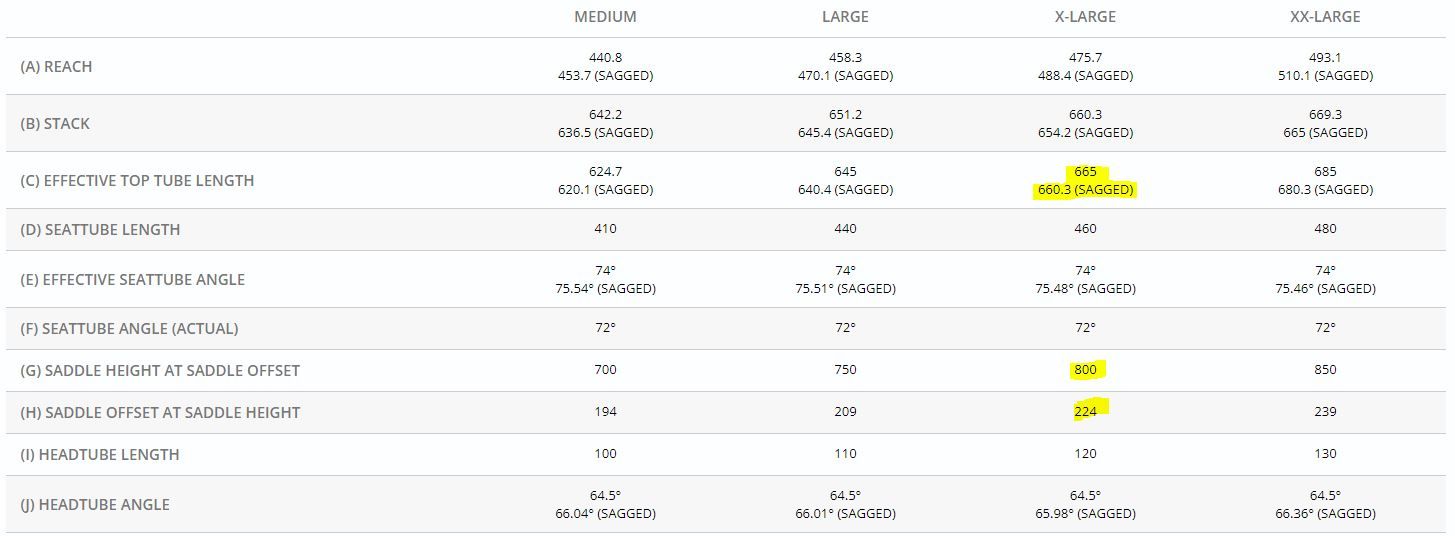

Man sollte bei den Vergleichen aufpassen.
Ein HT Reach wächst im SAG, wird minimal länger da die Gabel eintaucht und somit die Messpunkte vorne sich absenken und das Bike etwas länger wird. Bei Fullys trifft das nicht (weniger) zu.
Gibt da aber immer Abweichungen bei diversen Messungen je nach Hersteller.
Das eff Oberrohr ist auf Stack gemessen. Dort gilt der eff Sitzwinkel. Hat das Bike aber einen Knick im Sitzrohr, wandert der Sattel mit dem Auszug nach hinten, das Bike wird im Sitzen länger.
Mit dem Auszug greift also der reale Sitzwinkel mehr und mehr. Das hängt also von deiner Schrittlänge ab. Umso länger diese ist, umso mehr greift der reale Sitzwinkel.
Leider geben dies wenige Hersteller an, Nukeproof ist hier vorbildlich
https://nukeproof.com/products/2022-scout-290
Auszug mit den interessanten Fakten
Hier siehst wie der Sattel bei 800mm Sitzhöhe nach hinten wandert, also zusätzlich zum eff Oberrohr.
Im SAG verkürzt sich dort das Bike beim eff Oberrohr wieder, gibt Hersteller die es anders messen.
