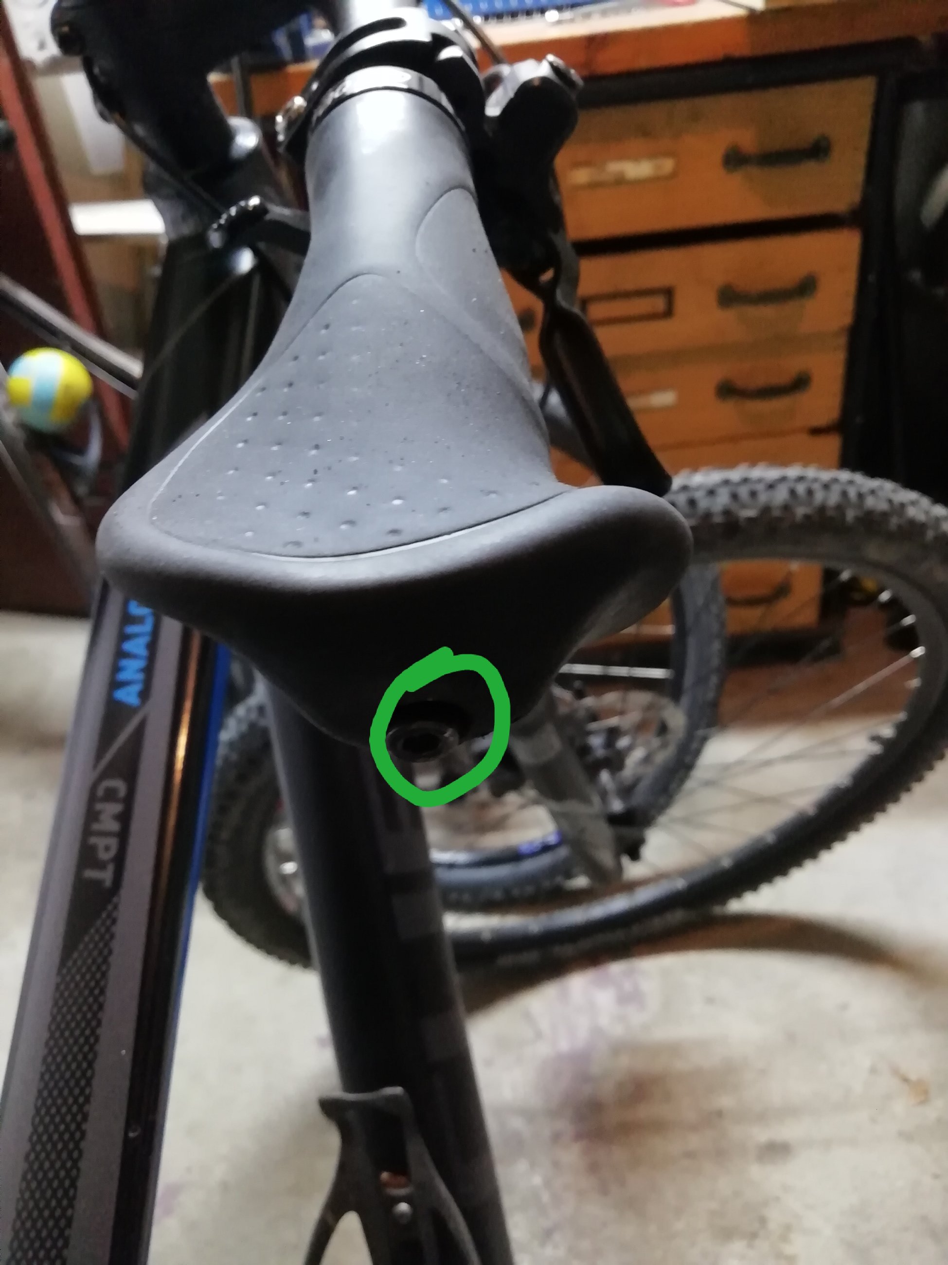

wollte vorhin die Griffe vom Bike meines Sohnes entfernen. Ich verstehe nur nicht so recht wie das geht.
Die Griffe tragen die Aufschrift TAQ Pro. Die Klemme habe ich gelöst und seitlich sitzt auch eine Schraube die ich gelöst habe. Der Griff lässt sich aber nicht abziehen und die Schraube die seitlich eingeschraubt ist geht auch nicht wieder rein.
Ich habe mal 2 Bilder davon gemacht und hoffe das sich hier jemand findet der die Lösung oder den Trick kennt wie man die Griffe demontiert bekommt.

von ner schraube erkennt man herzlich wenig auf den bildern. aber wenn die schraube vom klemmring los ist und das ding trotzdem noch fest sitzt, hilft wohl nur drehen. notfalls mit etwas gewalt. sind wohl festgegammelt
Einfach mit etwas Gewalt oder zur Not ein Stück Holz und Hammer ansetzen am Klemmring. Wird schon abkommen.

Ich habe die Schraube im Bild markiert.
Die Schraube wird sich im Hohlraum des Lenkers aufspreizen, das kannst du dir in Prinzip wie einen Dübel vorstellen.
Wenn das so ist, würd ich empfehlen die grün markierte Schraube, wenn sie denn ganz raus ist, wieder reinzuschrauben, nicht viel. 3oder 4 Umdrehungen und dann ein bissel mit einen Hammer drauf dengeln so das sich das teil, meistens ein Keil, welches die Spreizung innerhalb herstellt, löst und die Spreizung sich lösen kann.
Im Prinzip so wie bei alten Lenkern/Vorbauten die mit einer langen schraube und einem Kein unten im Gabel Schaft fest ist.
So sieht der ganze Quatsch aus. Ging nur noch mit Gewalt runter da die Mutter die in dem Plastik sitzt sich munter mitdreht und man deshalb die Schraube nicht mehr wirklich raus bekommt.
Die Griffe sind jetzt nur über den Klemmring innen befestigt. Meiner Meinung nach reicht das eh aus. Ist bei meinem Bike auch so.
